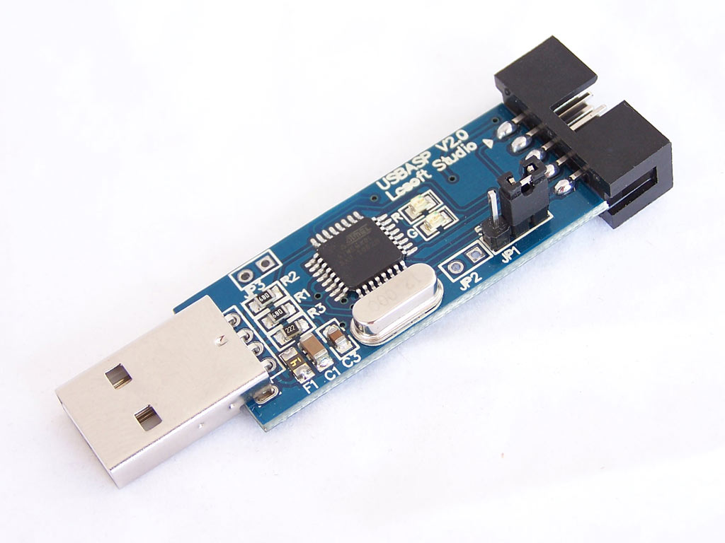

    Korzystam z tego programatora:
    ATMEGA328P-PU - USBASP nie wykrywa procesora, błąd avrdude, ATMEGA8 działa
    Podejrzewam, że skoro obie atmegi 328p-pu nie odpowiadają, a atmega8 odpowiada przy takim samym podłączeniu to chyba jednak te dwie atmegi są sprawne tylko coś źle robię
  • #3 14357490
    XFawkes
    Alana napisał:
    Zworka Slow SCK ?
    No właśnie nie wiem czy ten USBASP ją w ogóle ma.

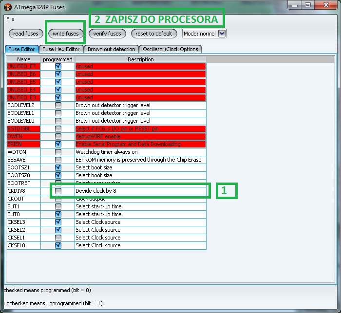

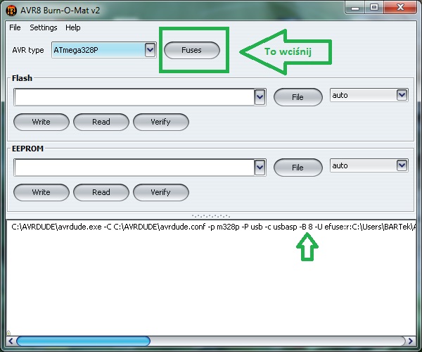

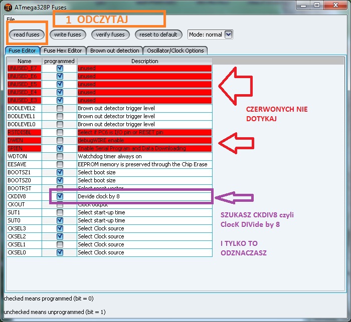

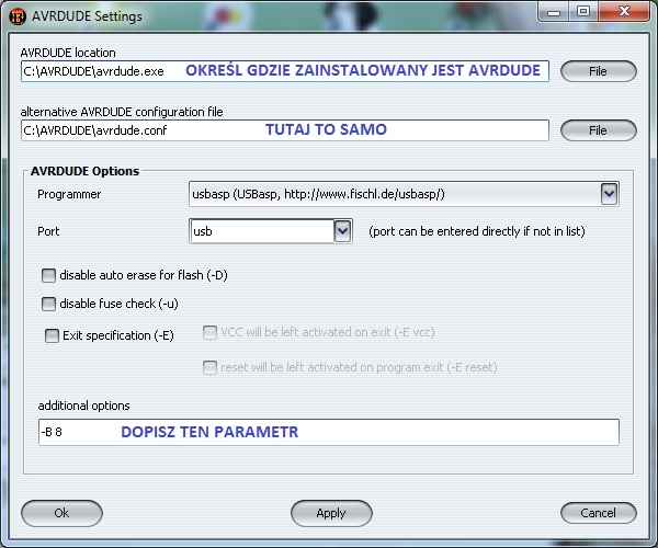

    #4 14357913
  • #5 14358329
    XFawkes
    Używam Arduino IDE do programowania mikroprocesorów. Nie potrafię znaleźć takiej opcji.
    #6 14358540
  • #7 14358677
    XFawkes
    Drogi niveasoft, dziękuję za pomoc. Wszystko poskutkowało i jestem teraz szczęśliwym posiadaczem dwóch programowalnych Atmeg328P i Atmegi8A. Teraz bezproblemowo mogę programować na tych mikroprocesorach. Szczególnie dziękuję za tak dokładne screenshoty, musiały one zająć trochę Twojego cennego czasu, dlatego jestem bardzo wdzięczny.
