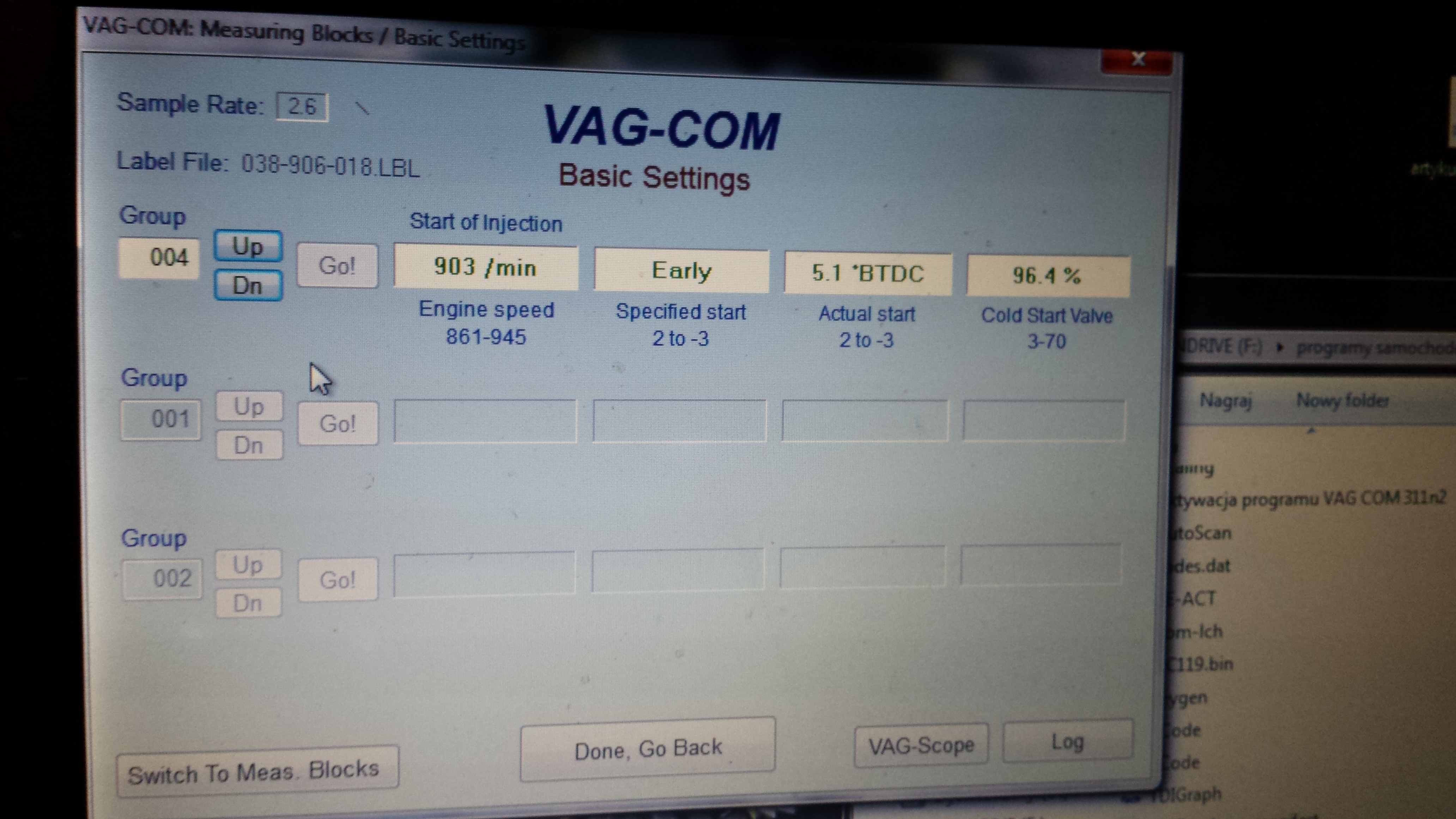

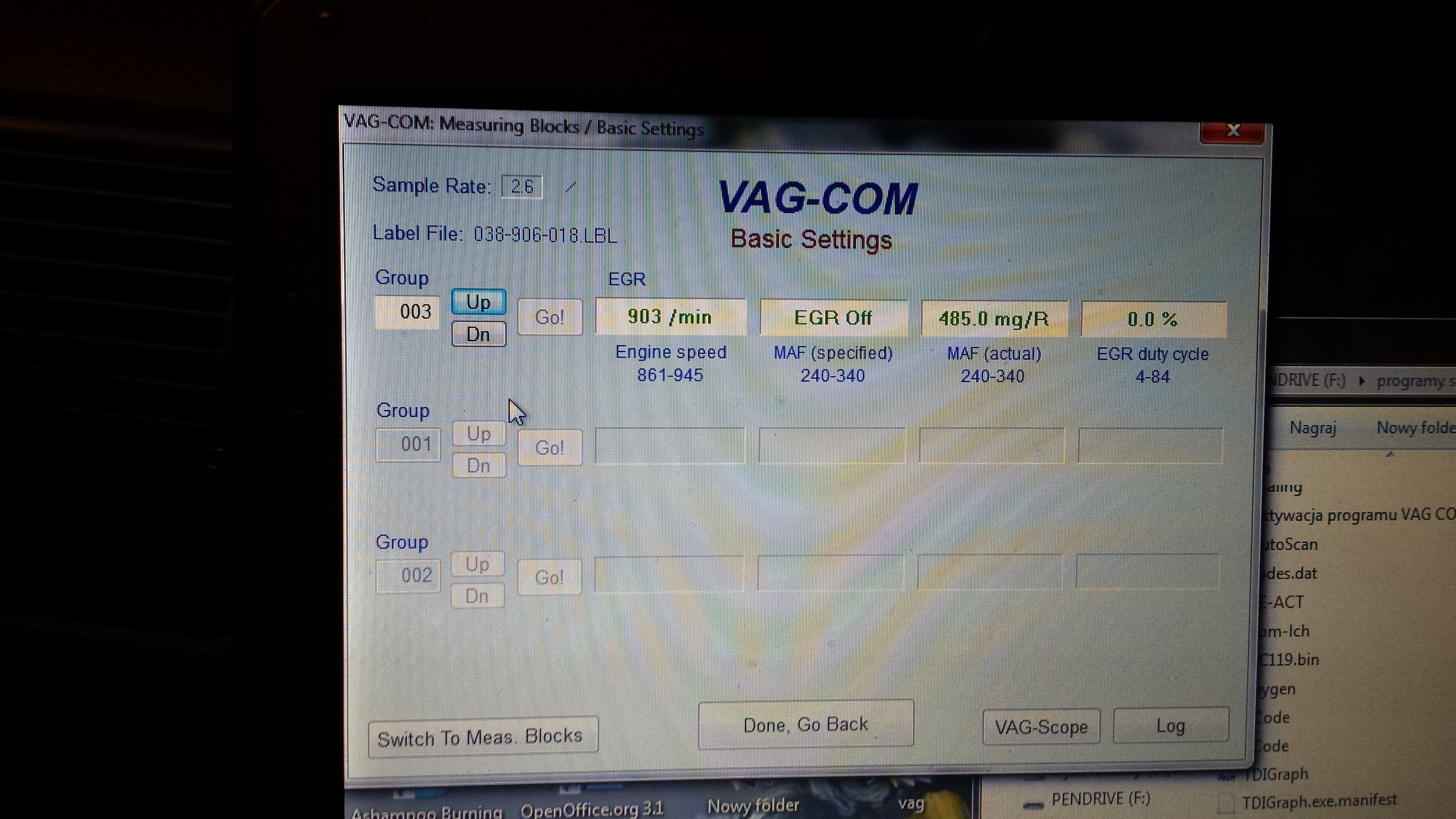

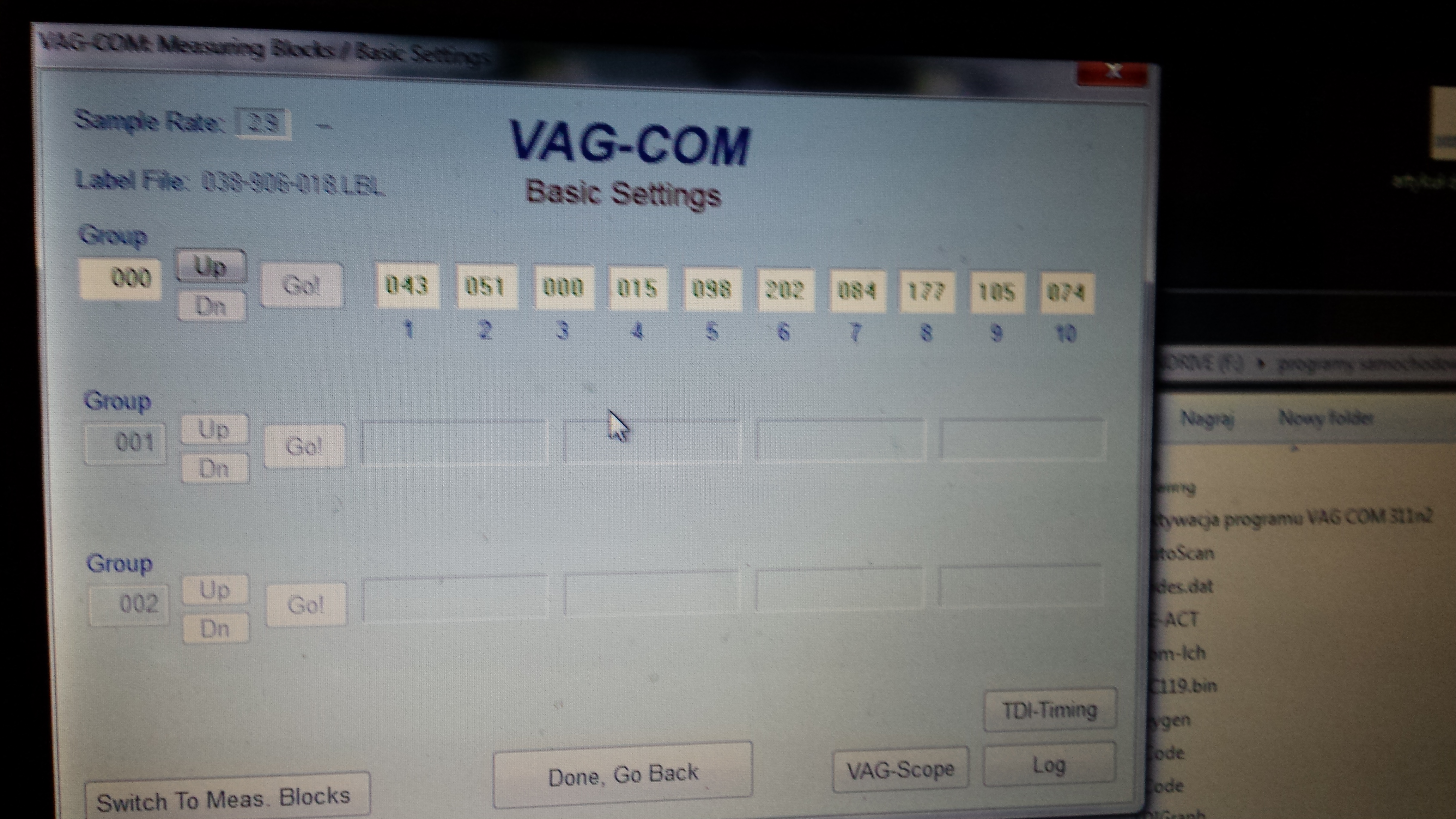

    Załączam fotografie. Jedno zdjęcie wyszło fatalnie. Mam nadzieję, że to te pomiary Was interesowały i będzie można przejść do dalszej analizy.
    Golf IV 1.9 TDI 90KM - błąd 17656, problemy z rozruchem w niskich temperaturach Golf IV 1.9 TDI 90KM - błąd 17656, problemy z rozruchem w niskich temperaturach Golf IV 1.9 TDI 90KM - błąd 17656, problemy z rozruchem w niskich temperaturach
    Grupa 004 może pokazywać błędne pomiary. Pomiar został wykonany w momencie, gdy silnik osiągnął temperaturę 90 stopni. Poczekałem parę godzin, ale mimo wszystko odpalił bez problemów, ponieważ wcześniej nim jeździłem.

    domex32
    Zrób logi a nie zdjęcia, w momencie jak nie będzie chciał odpalić. Grupa 004 bloki pomiarowe, oraz 001. Grupę 000 zaloguj tak jak robiłes w nastawach podstawowych.
