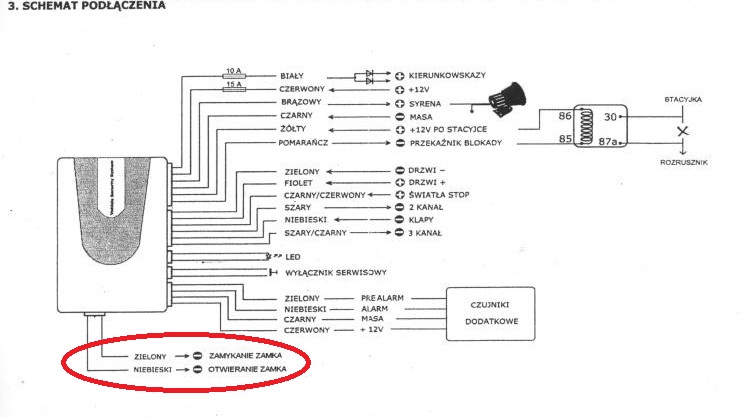

    W moim aucie zamontowany jest alarm FreeWay o schemacie: Audi 80 B4 - Jak podłączyć centralny zamek przy zmianie centralki na MagiCar 440? . Chciałbym zmienić samą centralkę alarmu na Magicar 440 o schemacie: Audi 80 B4 - Jak podłączyć centralny zamek przy zmianie centralki na MagiCar 440? . Jak widzicie różnica jest tylko z zamkiem centralnym. Proszę Was o pomoc. Jak należy połączyć przewody aby centralny działał na nowej centralce. Były dwa przewody, a w Magicar jest ich sześć. A może mimo podobnych schematów, nie da nic zamiana centralek?

    Odetnij czarny i biały, pomarańczowy i różowy do masy i wtedy na niebieskim i zielonym będziesz miał wystawiany sygnał masy. Podłącz je w miejse, gdzie miałeś podłączone sterowanie starej centralki (prawdopodonie jakieś przekaźniki)

    Mam tylko jeszcze jedno pytanie. Dlaczego jeśli przyłożę do siebie dwa stare przewody - zielony i niebieski (z Freeway'a, dwa minusy), to centralny zamyka drzwi?

    Problem rozwiązany, zgodnie z zaleceniami "anuska". Dziękuję:)
