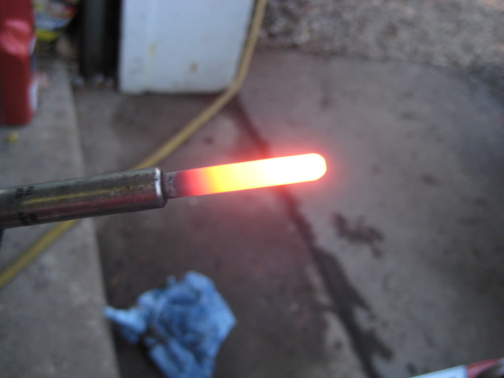

    mariusz168 napisał:
    A w jaki sposób mogę sprawdzić świece?;p
    Musisz je wykręcić, gwint(obudowa) świecy do minusa akumulatora,końcówka(tam gdzie się podłącza kable zasilające) do plusa akumulatora. Ma się nagrzewać sama końcówka świecy. Sprawdzić każdą z osobna.
  • #8 14362526
    leonov
    Nie tak do końca :idea: Astra II 2.0 DTL - kontrolka świec świeci, ale świece nie grzeją, trudny rozruch zimą
  • #9 14362598
    andrzej20001
    Tak ale od czubka :)

    leonov napisał:
    Pisząc "sama kocówka"miałem na myśli, że nie środek,bo i takie świece widziałem((popsute).

    Z taką poradą w przypadku kogoś kto pyta się w ogóle jak je sprawdzić...można łatwo je ukręcić i głowica do roboty....
    Nie odrazu "Warszawę zbudowali" Jak autor chce wiedzieć to mu pisze,a co on zrobi to jego rzecz,każdy uczy się na błędach. [/quote]Wystarczy sprawdzić czy zasilanie dochodzi do każdej świecy....i już jest jakaś diagnoza[/quote] Niby jaka??? Taka diagnoza będzie błędna,świeca będzie pobierała prąd, a może grzać przy samym gwińcie,to to samo jak by wcale nie grzała.
