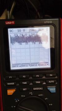

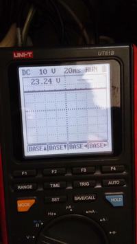

    Mam problem w maszynie z zakłóceniami.
    Falownik i całe sterowanie w jednej szafie.
    Od szafy do maszyny w rurze ochronnej metalowej idą przewody sterownicze (ok 2mb.)
    Od falownika do silnika w osobnej rurze przewód ekranowany (ekran uziemiony od strony falownika) bezpośrednio bez żadnych złączek itd.
    Falownik Mitsubishi D740 7,5kW. Przed zasilaniem falownika zewnętrzny filtr.
    Tak wygląda napięcie 24V z zasilacza przy wyłączonym silniku:
    Zakłócenia od falownika Mitsubishi D740 7,5kW - jak zlikwidować?
    A tak po włączeniu silnika:
    Najlepsze jest to że przy włączonym silniku na zaciskach łączących przewody do maszyny z szafy (+) i (-) napięcie jest ok.
    Na drugim końcu tych przewodów w złączu na maszynie jest już taka sieczka.
    Dodatkowe uziemianie, koraliki na przewodach zasilających 24V nic nie daje.
    Sterownik wariuje, liczniki nabijają impulsy kiedy chcą.
    Bardzo niedobrze!
    Obie strony ekranu muszą być podłączone do PE.
    Napisałem prawidłowo podłączyć kabel falownik- silnik!
    A prawidłowo to z dwóch stron i nie w tzw. świński ogon.

    fantasta
    Poziom 29  
    Przełożyłem falownik do osobnej szafki po drugiej stronie maszyny. Trochę pomogło, ale żadna rewelacja.
    Ekran przy silniku podkrecilem do zacisku PE. Nie miałem metalowej dławicy.
    Przy falowniku także do zacisku PE.
    Uziemiłem jeszcze minus zasilacza. Pomogło na piki i szpilki ale zakłócenia wciąż są spore.
    Jutro wrzucę zdjęcia.

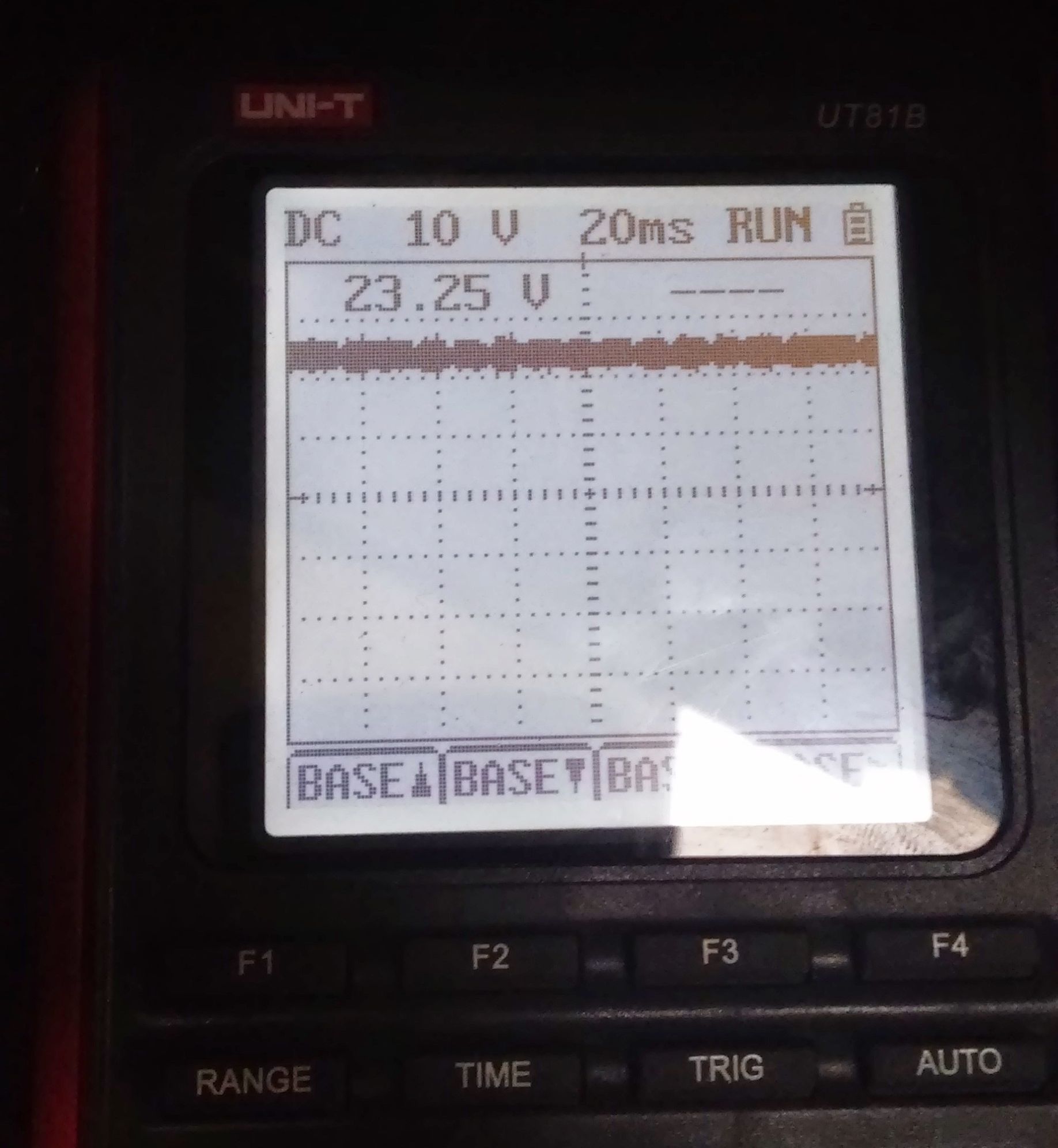

    Poziom 29  
    Więc mam pomiary.
    Między radiatorem falownika i wszystkimi punktami PE, korpusem, obudowa silnika rezystancja jest max 0,11Ω
    Impedancja pętli zwarcia na zasilaniu maszyny 0,23Ω, na zasilaniu falownika (filtra wej.) wynosi 0,41Ω. Pewnie dlatego, że zasilanie maszyny jest 4mm² a zasilanie falownika 2,5mm²
    Tak wygląda zasilanie na zasilaczu przy wł. falowniku ale nie załączonym silniku:
    Tak na powrocie do szafy po przejsciu przez maszynę:
    Tak, gdy wyłączyłem z sieci falownik:
    No i przy włączonym silniku:
    Tak przy wyłączonym zasilaczu i uruchomionym silnikiem ręcznie na falowniku:
    Ogólnie maszyna działa, dziś już produkowała. Tyle, że takie odczyty :)
