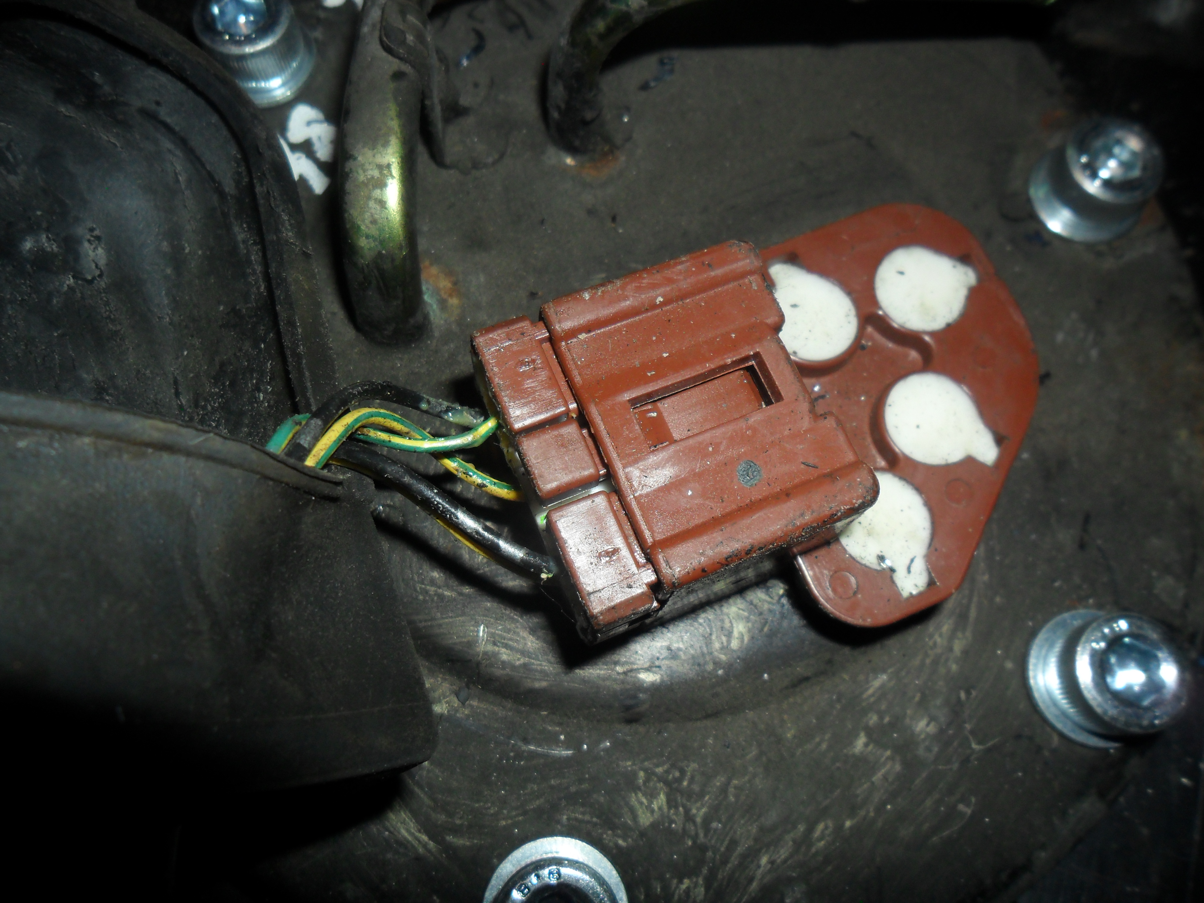

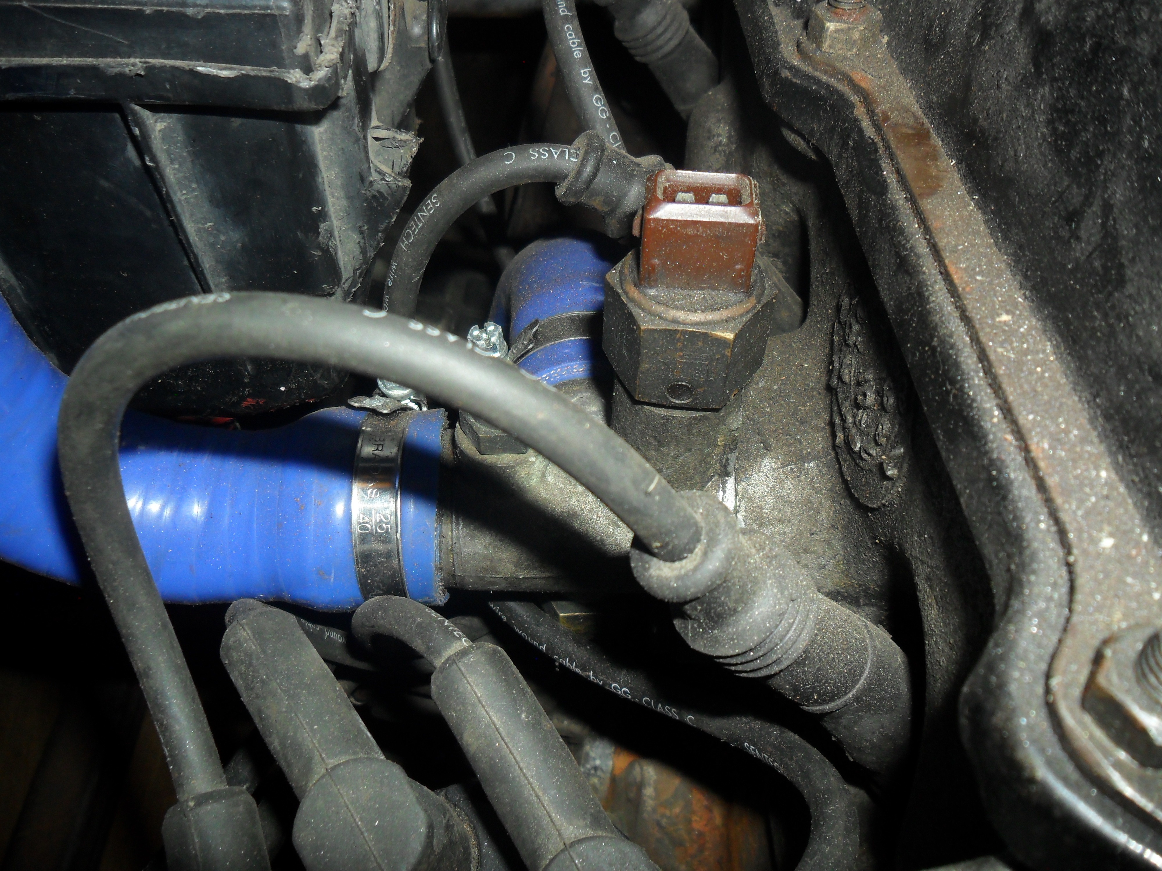

    Witam wszystkich buduję buggy z golfa II 1.8 gt 90km i jestem na progu z instalacją i tutaj mam problem ponieważ jestem słaby z elektryki . Szukałem w internecie ale nie potrafię znajśc . Potrzebuję schemat uproszczonej instalacji . Po niżej zamieszczam zdj i jak byście mogli mi wytłumaczyć bym był bardzo wdzięczny
    Zapłon mam na czujnik halla posiadam wszystkie nowe kostki chcę zrobić nową instalacje nie wiem które czujniki mi potrzebne a które nie

    Wiązka silnika jest osobna i w całości znajduje się w komorze silnika, więc co za problem ją przełożyć i doprowadzić zasilanie?
    Sterownik na 5 fotce wygląda mi na jakiegoś Mono-Jetronic-a, czyli nie od tego silnika.
    Na 6 fotce nawet nie wiem co to jest, pompa paliwa od jakiegoś francuza? Na pewno nie od Golfa.

    A wiesz że K/KE Jetronic pracuje na ciśnieniu paliwa 5-6 barów? Myślisz że ta pompka da radę?
    spytu12 napisał:
    Komputer od golfa 1.8
    RP na moje oko, podaj z niego numery to będzie pewność.

  • #20 14415367
    kapeć98
    @spytu12 Jak masz podłączony układ chłodniczy mógłbyś jakieś dokładne foto?
