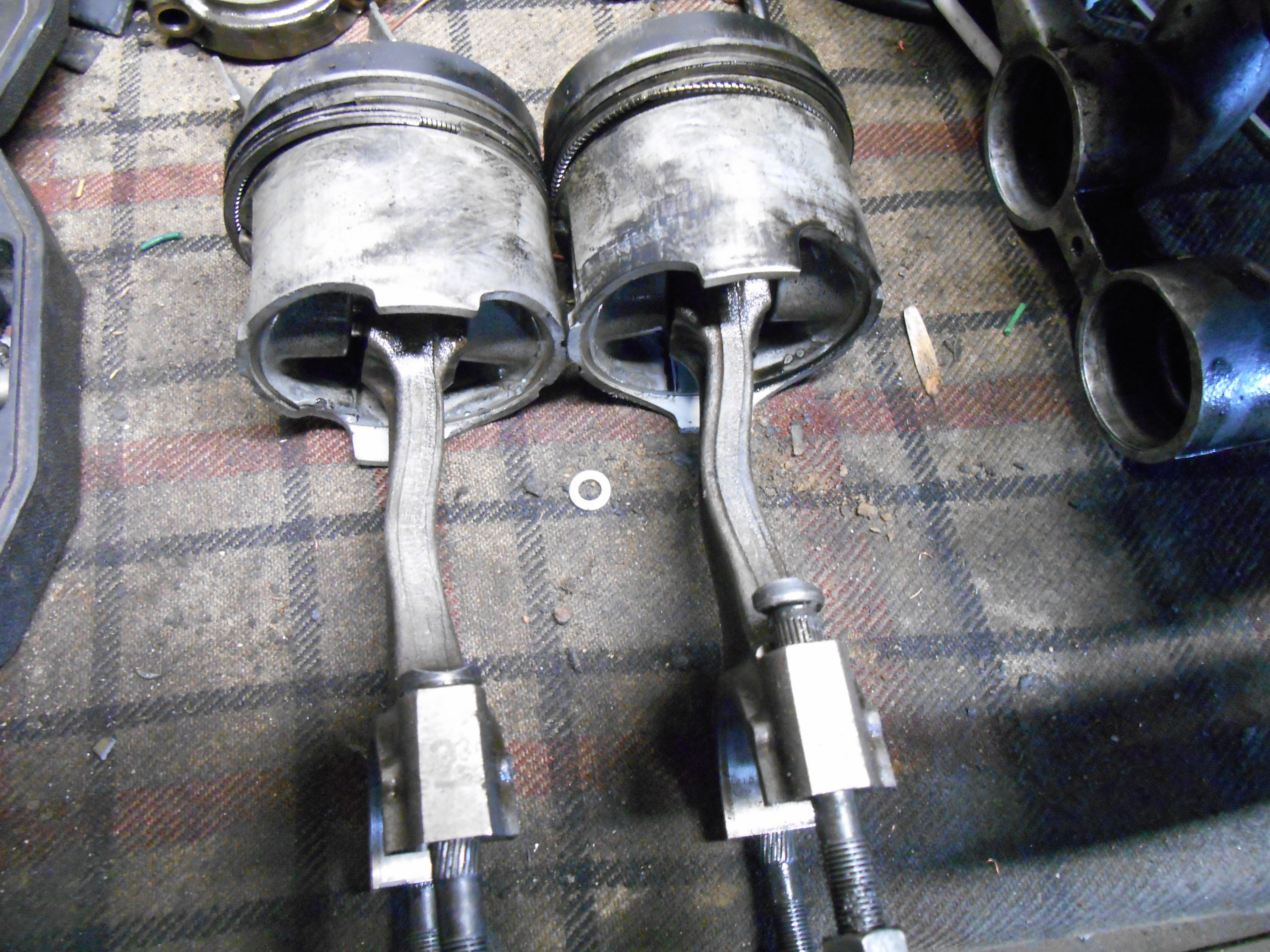

  • #16 14378897
    mcmany
    Znaleziona przyczyna. Dzwine tylko ze kompresja nie uciekła
    Peugeot Partner 1,9d - trudności z odpalaniem, sprawdzone elementy, brak pomysłów
  • #18 14379487
    wielecki
    Uciekła, uciekła, tylko pewnie palcem mierzyłeś :D
  • #19 14379695
  • #20 14380932
    mcmany
    Ciśnienie było na 1 - 29 bar; 2 - 24; 3-25; 4- 30
    A klient prawdopodobnie wjechał w wodę ale później jeszcze auto jeździło
  • #21 14381039
    wielecki
    Jaja sobie robisz, 6 atm. róznicy cisnienia a ty mówisz ze jest Ok?
