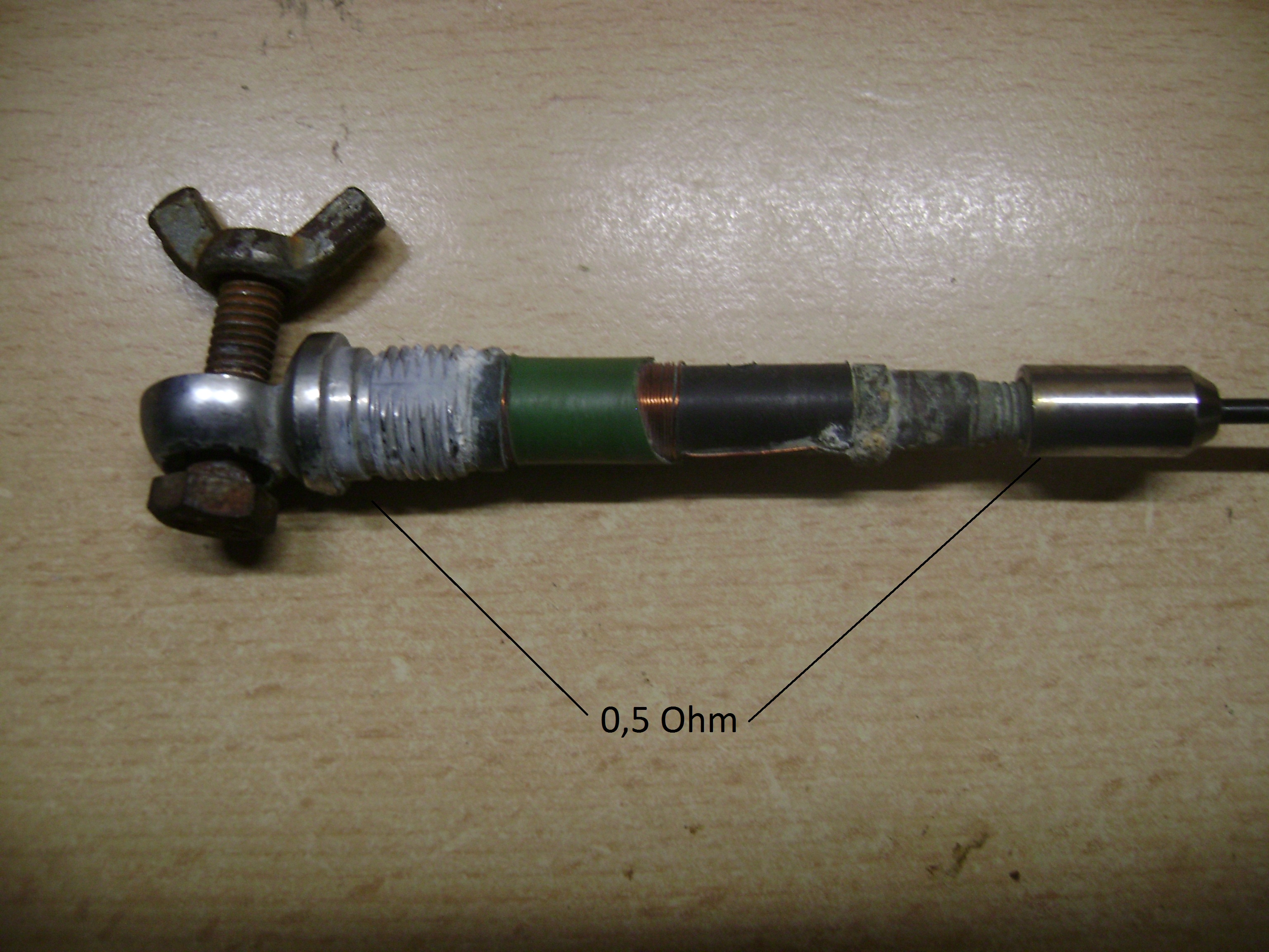

    Mam ww. radio i chciałbym sprawdzić czy działa.
    Znalazłem taką antenę tylko nie wiem czy ona jest od zwykłego radia samochodowego czy od CB:
    Uniden PRO 520XL - Jak podłączyć antenę SIRIO do CB radia? Długość anteny wynosi 1 metr.
    Jak jest ona od CB to w jaki sposób mogę ją podłączyć?
    Na obudowie anteny piszę "SIRIO"
    #2 14363824
    ToJestNick
    To jest antena CB, ale bez specjalnej podstawki bądź uchwytu niestety jej nie podłączysz. Poza tym antena jest uszkodzona i nie ryzykowałbym nadawania na niej.

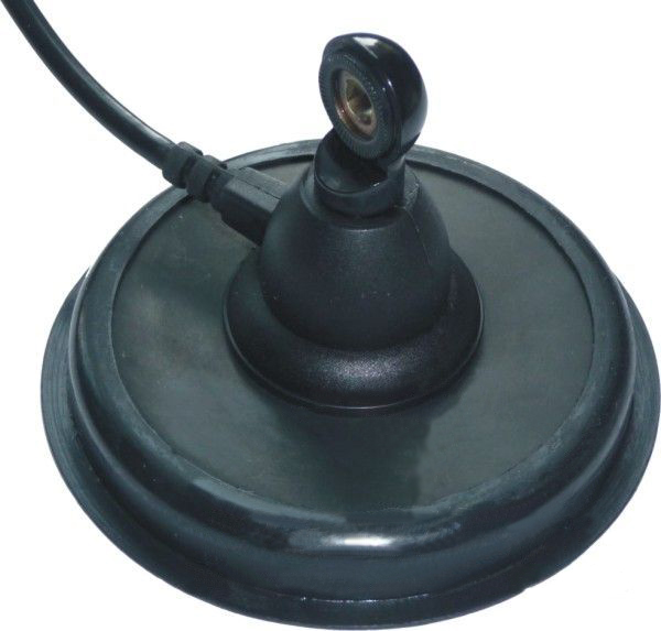

    Podstawka wygląda tak:
    W środku nie ma żadnej elektroniki.

    #5 14363859
  • #6 14363896
    daro19862
    Poziom 25  
    Osłonka jest tylko ją zdjąłem żeby pokazać jak wygląda w środku.
    mierniku swr nie posiadam, nie zależy mi żeby to jakoś było na stałe czy żeby super działało, chcę jakoś podłączyć żeby cokolwiek usłyszeć nawet z bliskich odległości.

  • #14 14365283
    montana07
    Na moje oko jest to antena Sirio Snake. Na foto nie widać promiennika. Jeśli jest to taka jak napisałem, to powinien mieć około 90 cm długości.
    Osłona cewki powinna być sprawna i kompletna. Dwa pierścienie, które są na niej umieszczone, służą do regulacji swr. Oczywiście strojenie odbywa się również regulacją długości promiennika.
    Antena wygląda kiepsko. Nie wiem czy jest sens bawić się w przywracanie jej do stanu używalności.
