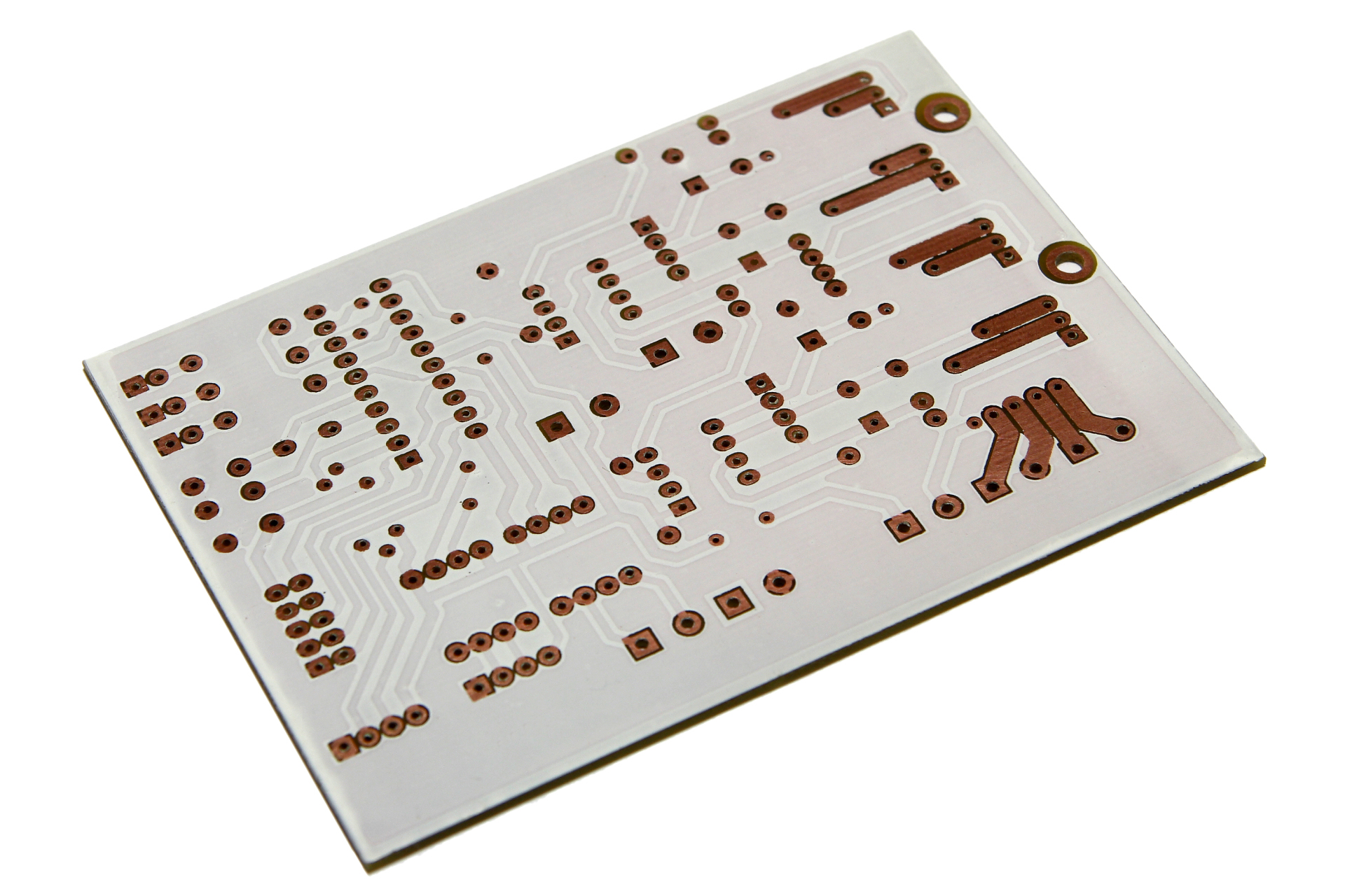

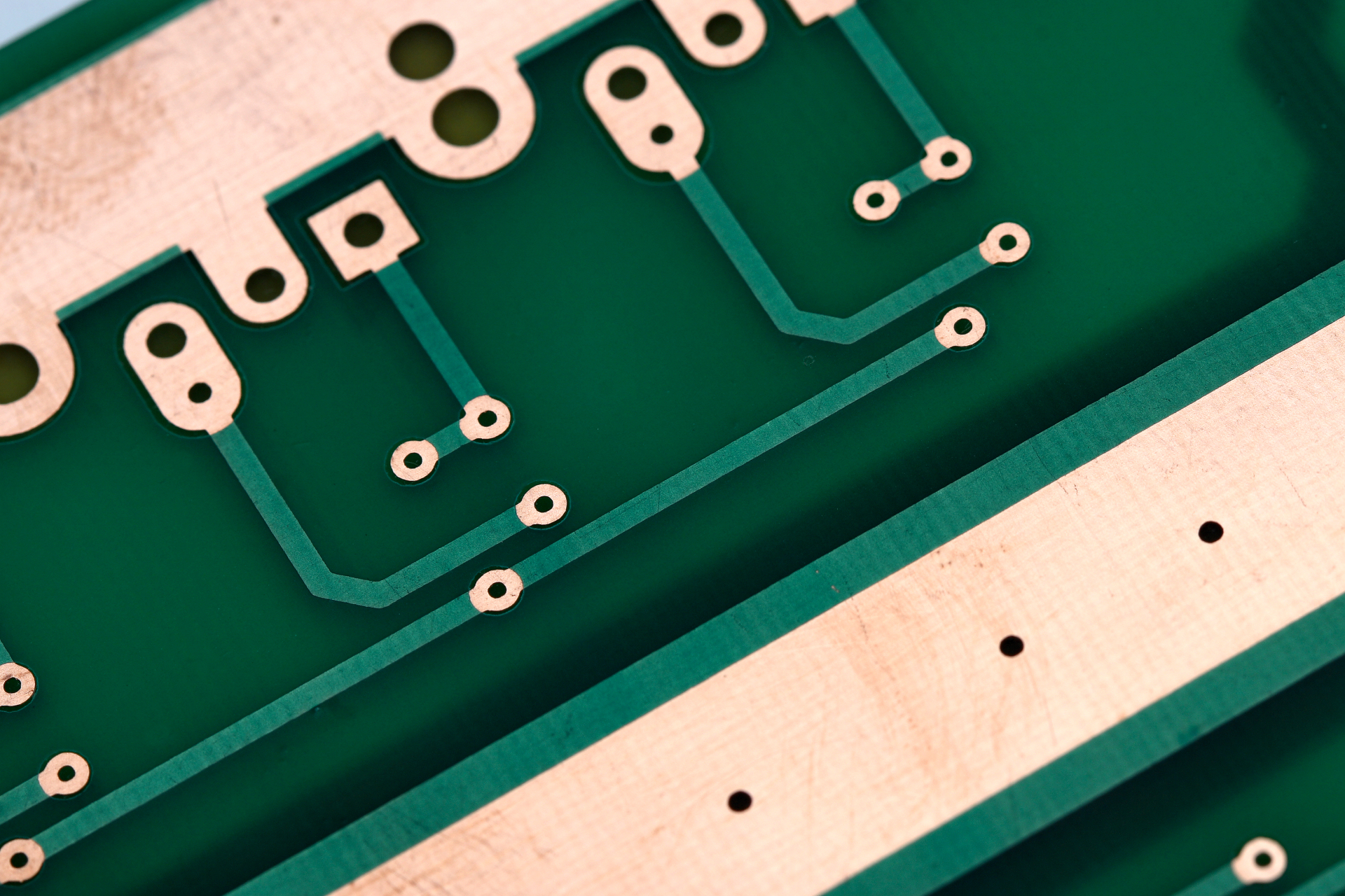

    ... dlatego też starałem się znależć sposób, który pogodzi ze sobą bardzo istotnie dla mnie kryterium jakości i wytrzymałości z ceną materiałów ekspoatacyjnych i narzędzi.
    Odpowiedzią okazały się produkty marki PETERS, producenta materiałów dla przemysłu elektronicznego. W ofercie tej firmy znaleźć można produkty termo-utwardzalne, utwardzane promieniami UV, a także produkty kryjące się pod kluczem "emulsje fotoobrazowe" (z ang.: "photoimageable")
    Te ostatnie pokazały się trafnym wyborem, ponieważ farby takie nanosi się na całś powierzchnię płytki a po jej podsuszeniu można ją naświetlać i wywoływać jak soldermaskę lub rezyst z folii.
    Soldermaski te w zależności od wybranego wariantu można nakładać natryskowo, sitodrukiem lub kurtynowo. Mój wybór padł na produkty nanoszone metodą sitodruku, z racji tego że ten proces można niskimi nakładami przeprowadzić w domowych warunkach, a straty farby przy produkcji jednostkowych płytek są zdecydowanie najmniejsze.
    Co więcej zmieniając kolor farby możemy tym samym sposobem co soldermaskę wykonać wartwę opisową dokładnie taka jaka znamy z fabrycznych płytek drukowanych.

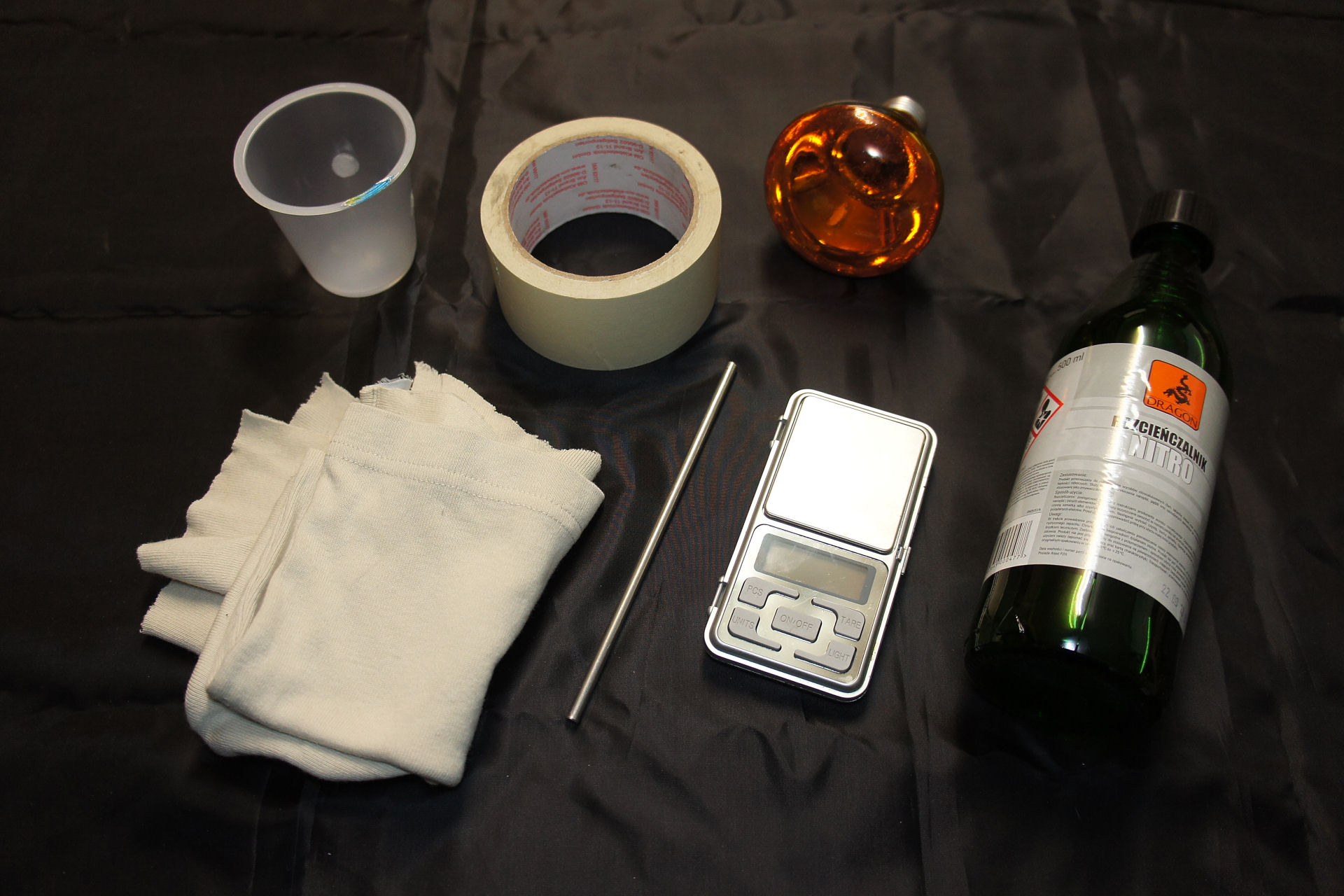

    Potrzebne narzędzia i odczynniki
    - źródło światła żółtego (żółte diody LED, żółta żarówka, zwykła żarówka pomalowana żółtą lub pomarańczową farbą do szkła, lub filtr z żółtej lub pomarańczowej kartki papieru)
    - taśma klejąca (papierowa)
    - szpatułka do mieszania
    - pojemnik z równym dnem do mieszania farby (np po jogurcie)
    - dokładna waga (najlepiej jubilerska z dokładnoscią 0,1 lub 0,01 grama - do kupienia na znanym portalu aukcyjnym już od 7 złotych )
    - rozpuszczalnik nitro (do czyszczenia sita i odtłuszczania PCB)
    - czyściwo do czyszczenia sita i odtłuszczania PCB (czysta ścierka/szmata bawełniana, czyściwo bezpyłowe)
    - papier ścierny o gramaturze 240-400 (ja stosuje 320)
    - kuweta lub inny pojemnik do wywoływania płytki
    - lekki węglan sodu - Na2CO3 (ten sam jakiego uzywa się do wywoływania rezystu w folii lub soldermaski w folii)
    - woda (kranowa)
    - fragmenty laminatu, sklejki dzięki którym można zapewnić odpowiedni dystans pomiedzy płytką PCB a siatką.
    - rama sitodrukowa
    - rakla 75Sh
    - soldermaska sitodrukowa fotoobrazowa dwuskładnikowa PETERS
    - piecyk elektryczny na którym możliwe jest ustawienie temeratur 50-70*C i 150-160*C (do podsuszania można użyć alternatywnie tunelu powietrznego z pudełka kartonowego i suszarki do włosów)
    - naświetlarka (taka sama jak do metody fotochemicznej)

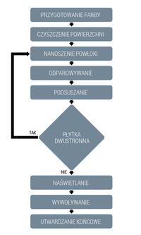

    Cały proces zachodzi wg następujacego diagramu:

    1. PRZYGOTOWANIE FARBY

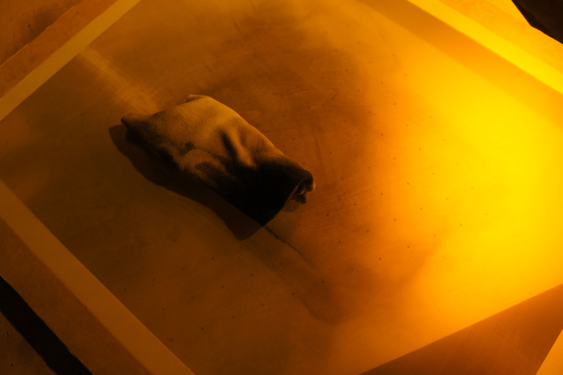

    2. CZYSZCZENIE PCB I PRZYGOTOWYWANIE SITA DO SITODRUKU
    Płytki drukowane (najlepiej już z wykonanymi otworami i usuniętymi zadziorami) matowimy papierem ściernym o gradacji 240-400 i odtłuszczamy rozpuszczalnikiem nitro.

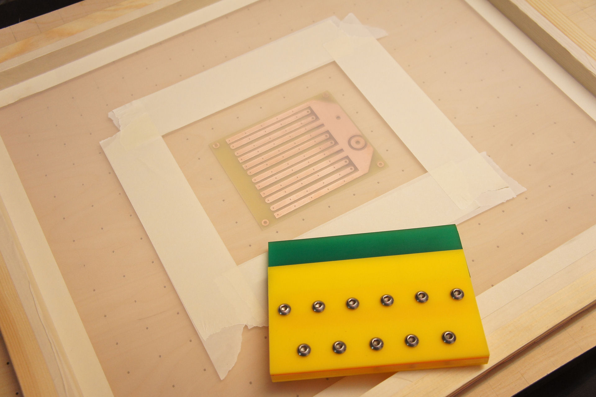

    Płytkę drukowaną mocujemy od spodu do powierzchni za pomocą taśmy klejącej, jeśli PCB przycinamy na wymiar na samym końcu to możemy ja przymocować do blatu za rogi, lub na stole próżniowym (jeśli ktoś posiada).
    Profesjonalna soldermaska a nawet warstwa opisowa na Twoim PCB w domu! Profesjonalna soldermaska a nawet warstwa opisowa na Twoim PCB w domu!
    Miejsca klejenia siatki do ramy zabezpiczamy taśma klejacą przed zabrudzeniami farbą i podsiąkaniem rozpuszczalnika podczas jej czyszczenia.
    Na rogach ramy mocujemy dystanse zapewniajacę odpowiedni odskok siatki od powierzchni PCB.
    Warto również zabezpieczyć taśmą klejacą obszar niewiele większy niż szerokość rakli, ułatwi to późniejsze czyszczenie siatki.

    3. NANOSZENIE POWŁOKI
    Nakładamy farbę na powierzchnie sita i rozprowadzamy ją po obszarze zadruku.
    Farbę rozprowadzamy po siatce przeciągając raklę raz z jednej raz z drugiej strony siatki, kończąc przeciagnięciem po stronie która będzie miała bezpośredni kontakt z PCB podczas zadruku.
    Ramę z siatką kładziemy nad przymocowaną do blatu PCB z użyciem dystansów, i przeciągamy raklę tak by farba została przeniesiona na całą powierzchnię PCB.
    W razie potrzeby należy powtórzyć przeciągnięcie. Jeśli siatka nie odkleja sie szybko od płaszczyzny siatki dystansami należy zwięszyć odskok.

    4. ODPAROWYWANIE

    5. PODSUSZANIE
    Płytkę po wstępnym odparowaniu rozpuszczlaników wkładamy do pieca o temeraturze maksymalnie 70-75*C. Jeśli wykonujemy płytkę jednostronną wyjmujemy ją po 30-45minutach.
    Jeśli wykonujemy płytki dwustronne to podsuszanie pierwszej warstwy przerywamy po 15 minutach i wracamy do kroku 3 dla drugiej strony, czas przetrzymania w piecu dla drugiej strony to 45-60 minut. W jednorodnym rozkładzie temeratur podczas procesu podsuszania (jak i półżniej podczas wypalania) pomaga funkcja termoobiegu.

    6. NAŚWIETLANIE

    7. WYWOŁYWANIE

    7. UTWARDZANIE

    Ciekawe. Możesz pokazać foto płytki ze ścieżkami pokrytymi soldermaską ? Twoje przykłady są raczej mało popularne, najczęściej maska pokrywa wszystko, oprócz pól lutowniczych.... hmmmm... może dlatego to "soldermaska" ? :)
    Pomogłem? Kup mi kawę.
  • #3 14364440
    PROFOLIO
    Artykuł napisałem głównie dla prezentacji prostoty metody, ale faktycznie płytkę do prezentacji soldermaski wybrałem trochę "niefortunnie", przez to że płytka jakiej akurat potrzebowałem, wymagała pogrubiania ścieżek.
    Na zdjęciu poniżej ...
    ... widać od góry obszar gdzie soldermaska pokrywa warstwę miedzi.
    W stosunkowo krótkim czasie powinienem przedstawić więcej przykładów (głównie dla innych kolorów), postaram się również pokazać to na innych wzorach płytek.
