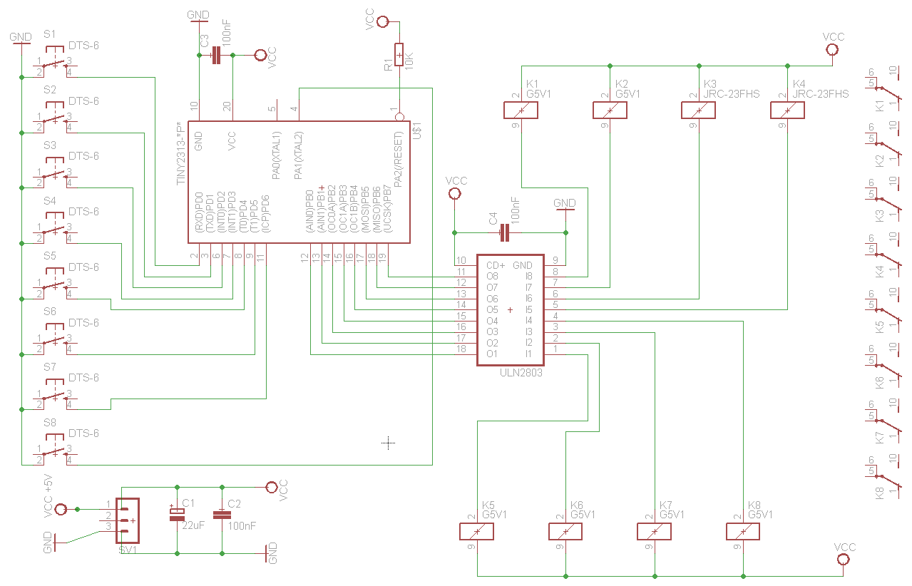

    Zaczynam swoją zabawę z elektroniką i proszę o poradę czy zaprojektowany układ zadziała w praktyce. układ ma być wykorzystany do sterowania przekaźnikami za pomocą monostabilnych przycisków, tak by przekaźniki realizowały funkcję bistabilną. Za pisanie kodu dla Attiny zabiorę się w drugiej kolejności. Chciałem tylko prosić o ocenę czy sam układ elektroniczny zaprojektowany jest prawidłowo.
    Wykorzystane przekaźniki to - JRC23FHS - cewka 5V
    napięcie przełączane będzie nie większe nić 15V, prąd nie większy niż 1A)
    Diody przy przekaźnikach to 1N4007. Nie jestem pewny czy są konieczne, ale gdzieś czytałem, że tak podłączona dioda zapobiega przepięciom.

    Ogólnie może być z tym, że poobracaj diody które są równolegle do cewek przekaźników. One mają być spolaryzowane zaporowo. Dodatkowo przewidział bym jakieś kondensatory 100nF przy nóżkach zasilania procka i na zasilaniu całości( tam też bym przeniósł ten elektrolit). Jak Twój mikrokontroler będzie programowany-złącza ISP nie dostrzegłem.

    Diody gaszące powinny być zaporowo, no i raczej steruje się tranzystorami npn od strony masy. Przydałyby się też jakieś filtry przy przyciskach.

    Faktycznie diody były odwrotnie. Już to zmieniłem. Dodałem też kondensator 100nF i 100nF między nóżkami procesora, a elektrolit przeniosłem na schemacie przy gnieździe zasilania. Na PCB zasilanie procesora jest bezpośrednio z wejścia zasilania za elektrolitem (zasilanie - elektrolit - procesor) Teraz jeszcze włączony w obwód 100nF więc defakto będą bezpośrednio po sobie oba 100nF dlatego zastanawiam się czy ten między nóżkami procesora wstawiać czy go pominąć.
    W kwestii programowania - nie przewidziałem złącza w schemacie gdyż procesor programował będę w zewnętrznym programatorze.
    Jeszcze jedno pytanie - czy od pinu (RESET) procesora nie powinienem dać rezystora 10K podciągającego do VCC ?

    Rozumiem, że na emiter tranzystora powinienem podać GND a Vcc na drugie wejście cewki przekaźnika czyli odwrotnie niż jest na schemacie?
    Jeśli to zmienię to wtedy diody zostają tak jak w pierwszej wersji?
    Czy ma to wyglądać tak jak na schemacie poniżej?
    Nie wiem o co chodzi z tymi filtrami - co mogę zastosować jako filtr?

    Zakładając, że Twoje przekaźniki mają cewki na 5V to możesz nimi sterować za pomocą tranzystorów npn lub pnp. Ty wybrałeś tranzystory pnp -jak miało to miejsce na pierwszym schemacie i schemat ich sterowania był dobry poza podpięciem diod (jak już pisałem). W takiej konfiguracji przekaźnik włącza się podając na rezystor bazowy sterującego nim tranzystora 0V (a więc stan niski na wyjściu mikrokontrolera).
    Kolega tzok sugerował Ci zastosowanie tranzystorów npn co zwykle się czyni ale wówczas musiał byś niejako całkowicie obrócić schemat.
    Obie metody są równie dobre gdy przekaźniki są z cewką na 5V.

    Rozumiem, że wejścia ULN2803 miały by iść bezpośrednio na wyjścia Attiny, a wyjścia bezpośrednio na przekaźniki? Czy pomijam wtedy rezystory na wyjściach procesora i czy na przekaźnikach zostawiam diody?
    /OK już doczytałem, że ULN2803 ma wbudowane diody zabezpieczające więc te przy przekaźnikach będą zbędne/
    Czy tak będzie dobrze?

    Cewki przekaźników do Vcc. ULN2803 to driver na tranzystorach NPN. W schemacie poprawionym w/g moich uwag powinny być tranzystory NPN, czyli np. BC338 i wtedy byłoby dobrze.

    OK poprawiłem zgodnie z sugestią - na schemacie cewki dałem VCC.
    Drgania styków wytłumić mogę pewnie jakimś kondensatorem?
    W kodzie zamierzam użyć "Debounce", ale pewnie drgania lepiej wytłumić hardwarowo?
    Pytanie związane z ustawieniem stanów na pinach i portach - na wejściu jako stan spoczynkowy powinienem jak sądzę ustawić stan 1 bo przyciśniecie przycisku powoduje zwarcie do masy i zmianę stanu na 0, Nie wiem jakie stany spoczynkowe ustawić na wyjściu attiny (ULN sterowany jest masą, czy +)

    Schemat jest OK, ULN2803 sterowany jest plusem, przy tak połączonym układzie zero na wejściu da w efekcie wyłączony przekaźnik, logiczna jedynka na wejściu spowoduje włączenie przekaźnika.
    W strukturze ULN2803 są rezystory i można go łączyć bezpośrednio do procesora.

    Na schemacie uln2803 jest odwrotnie. Piny I1-I8 (wejścia) do attiny2313, a O1-O8 (wyjścia) do przekaźników.

    Faktycznie układ jest odwrotnie zmienię to.
