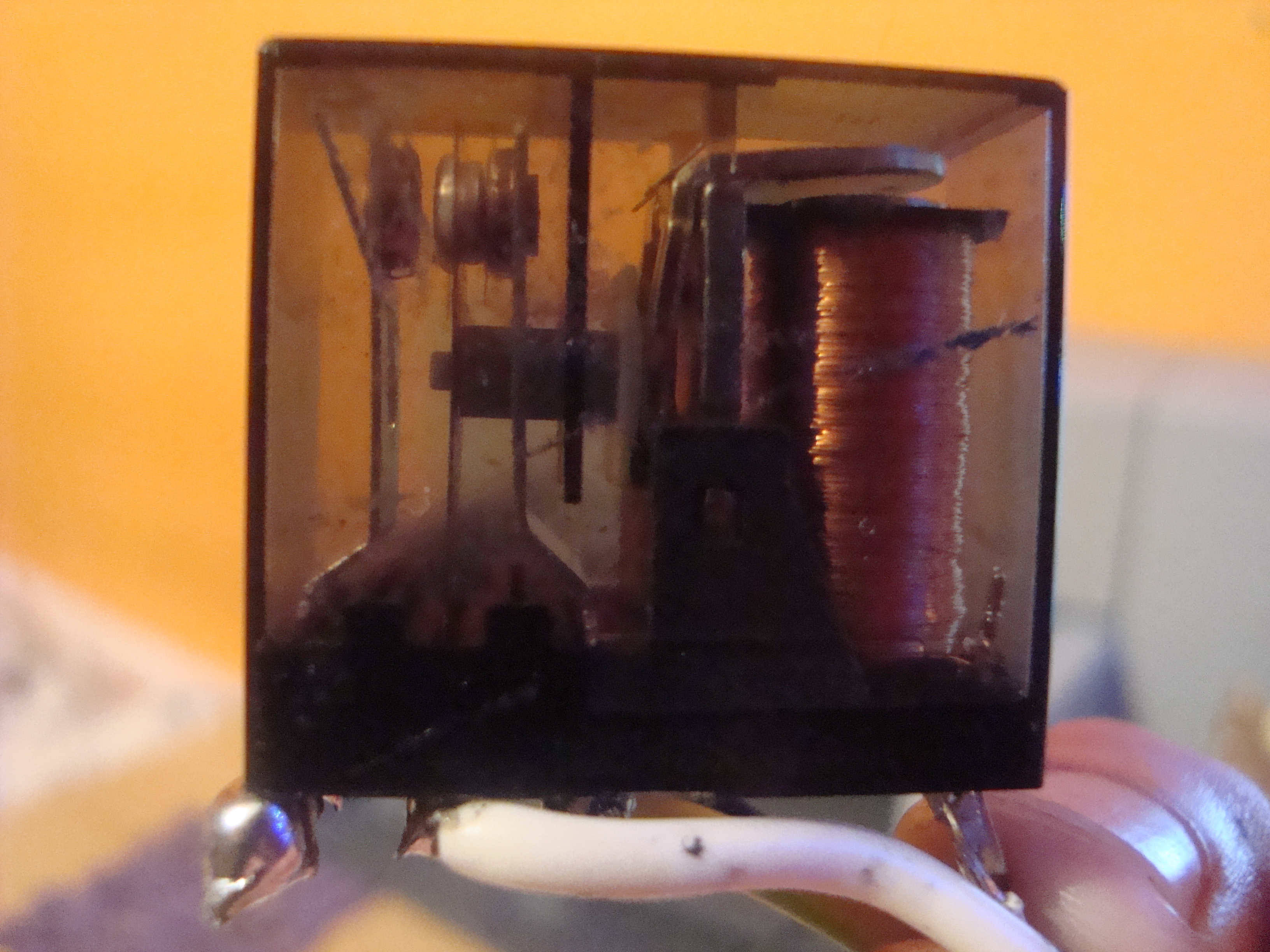

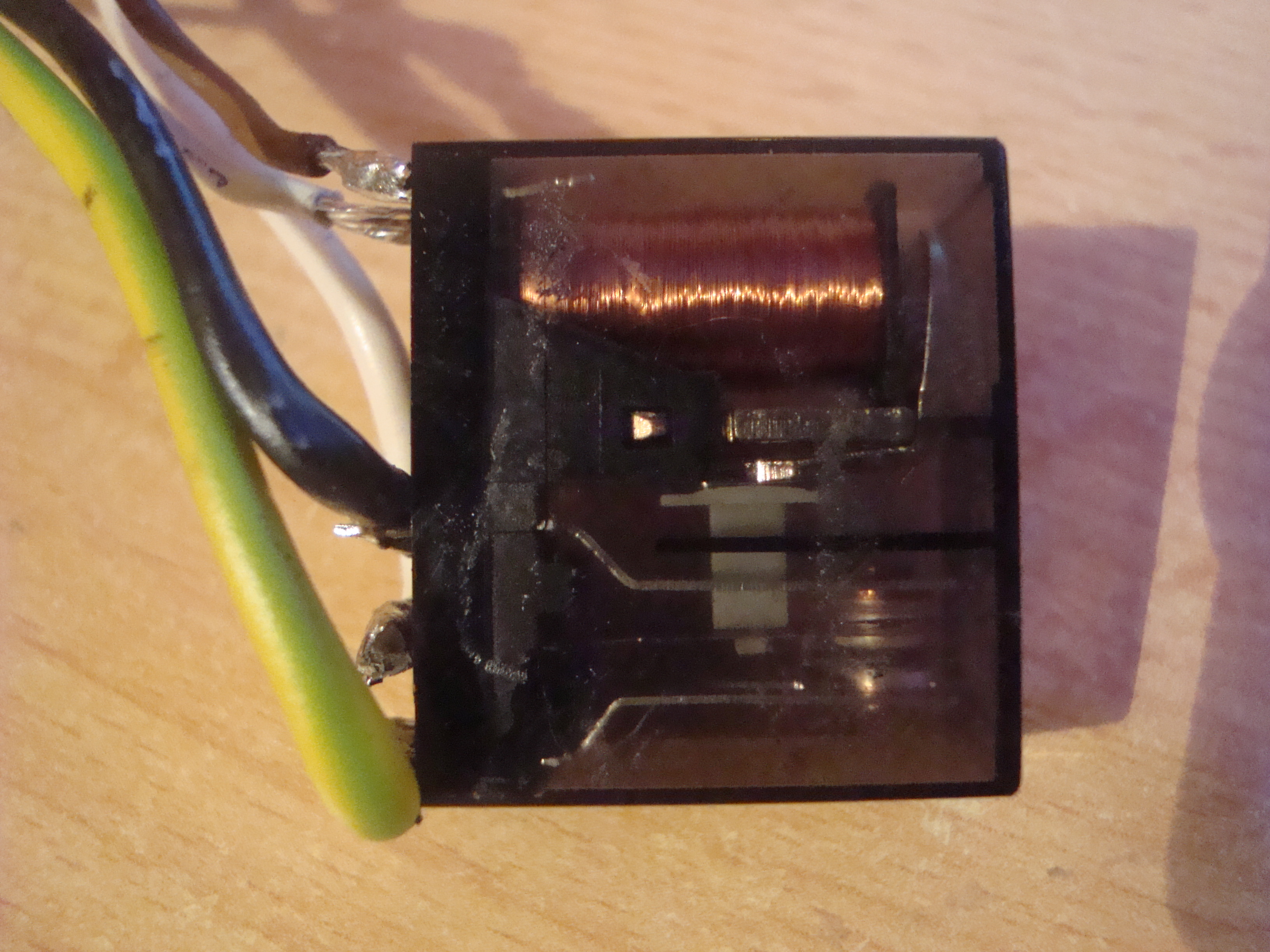

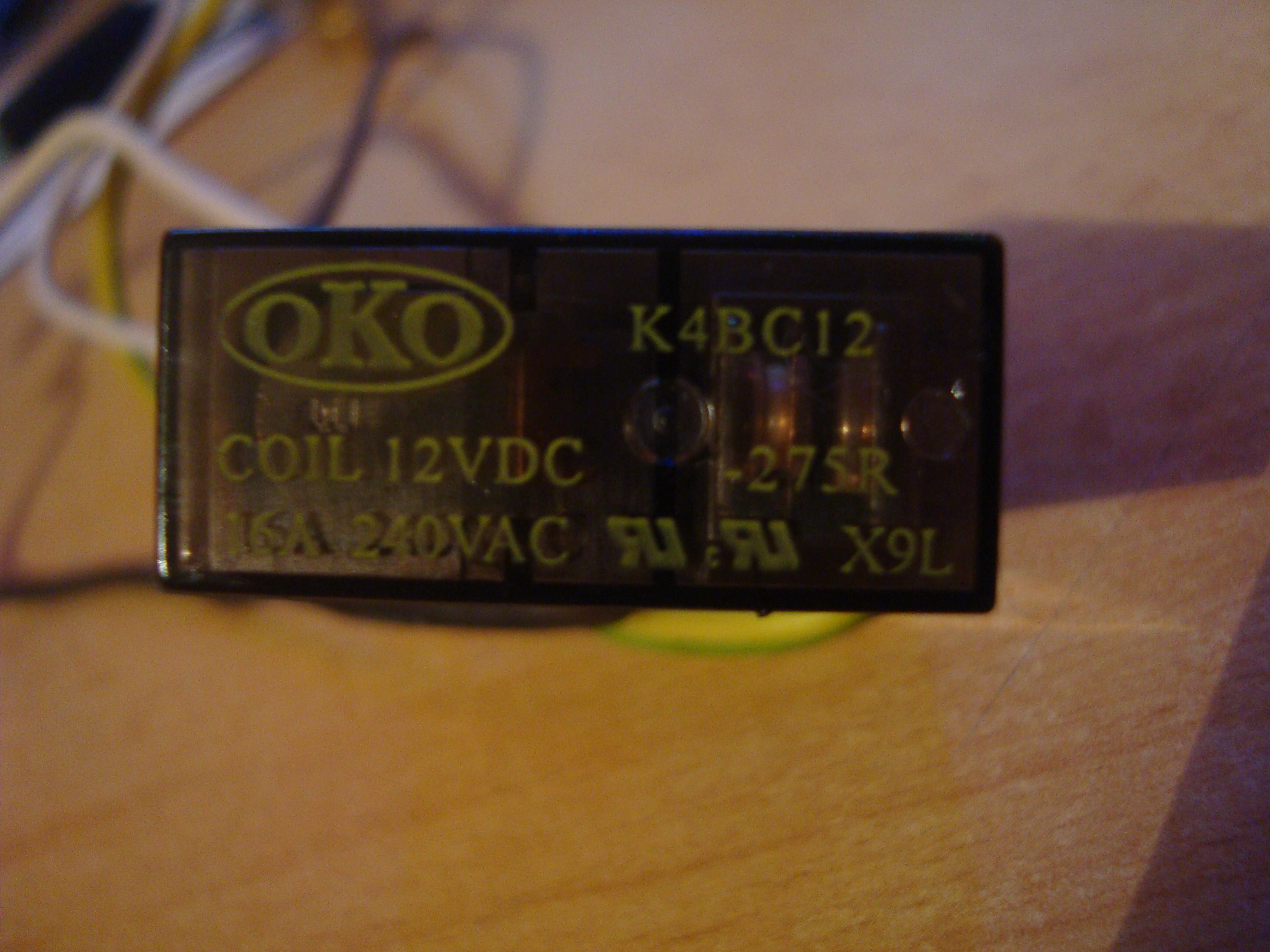

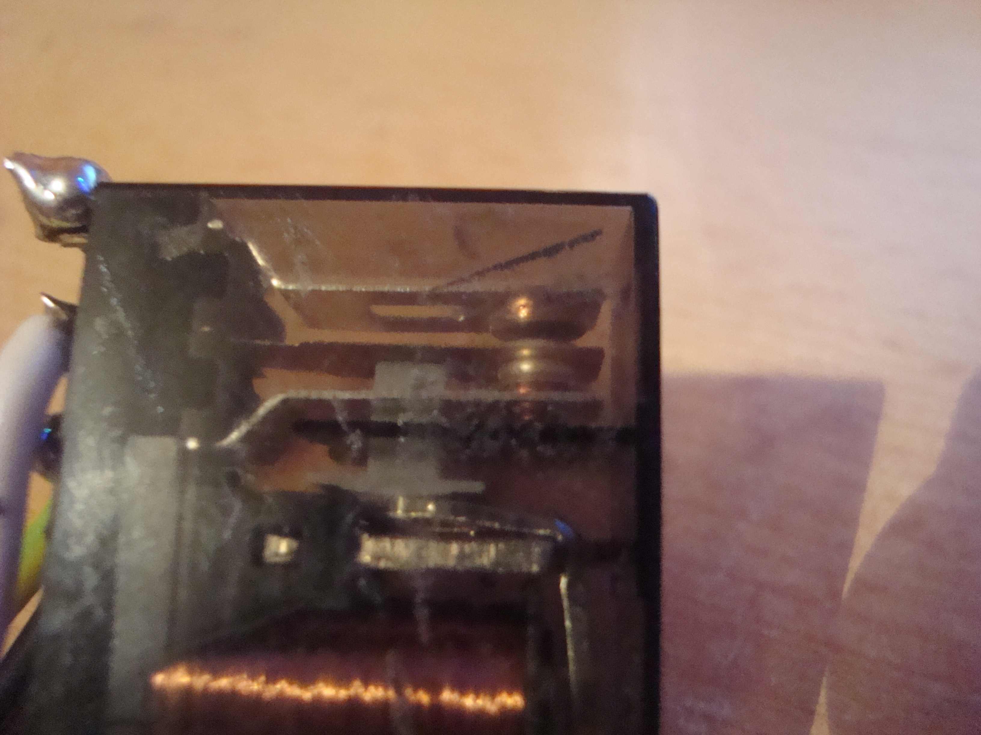

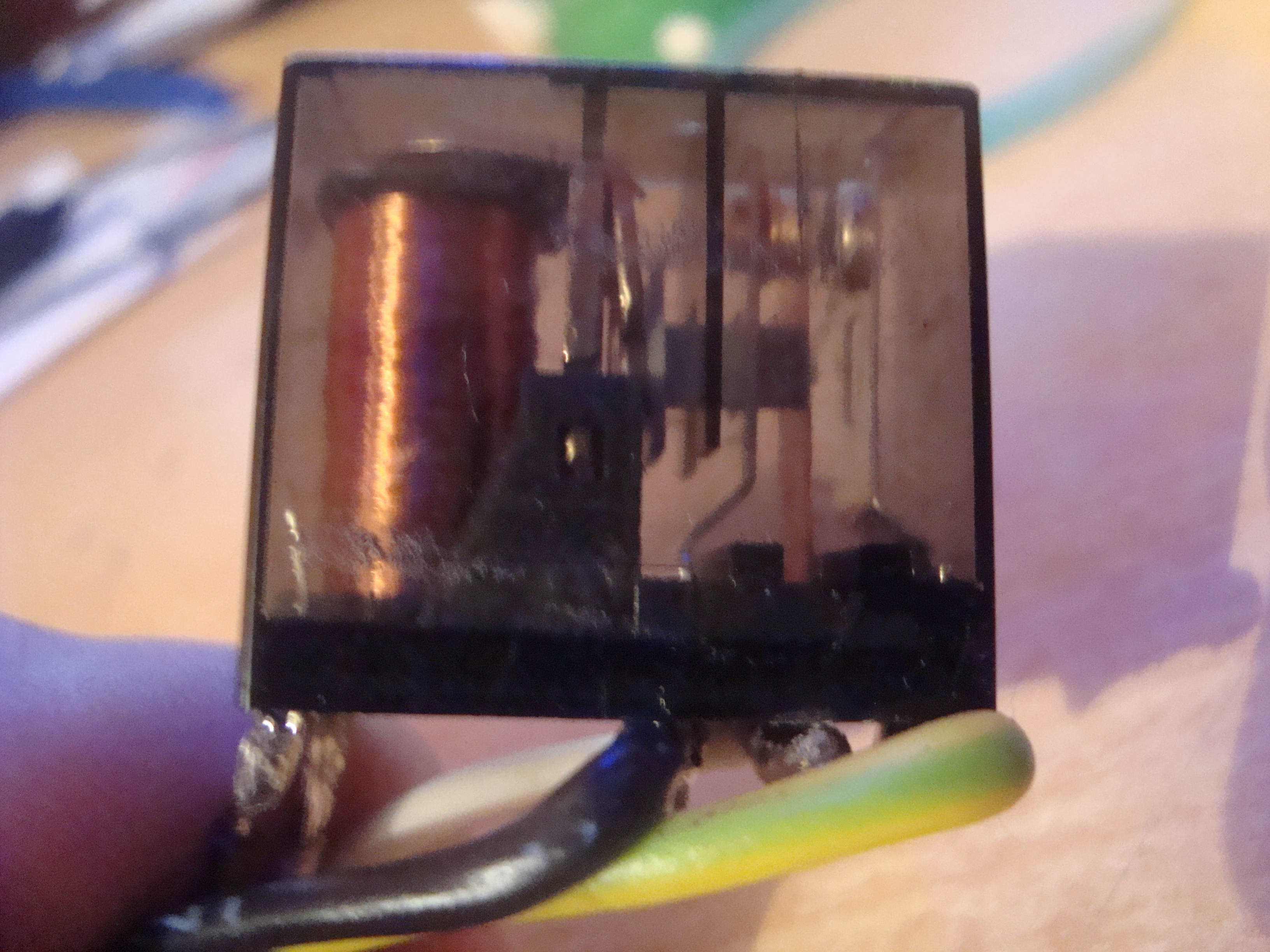

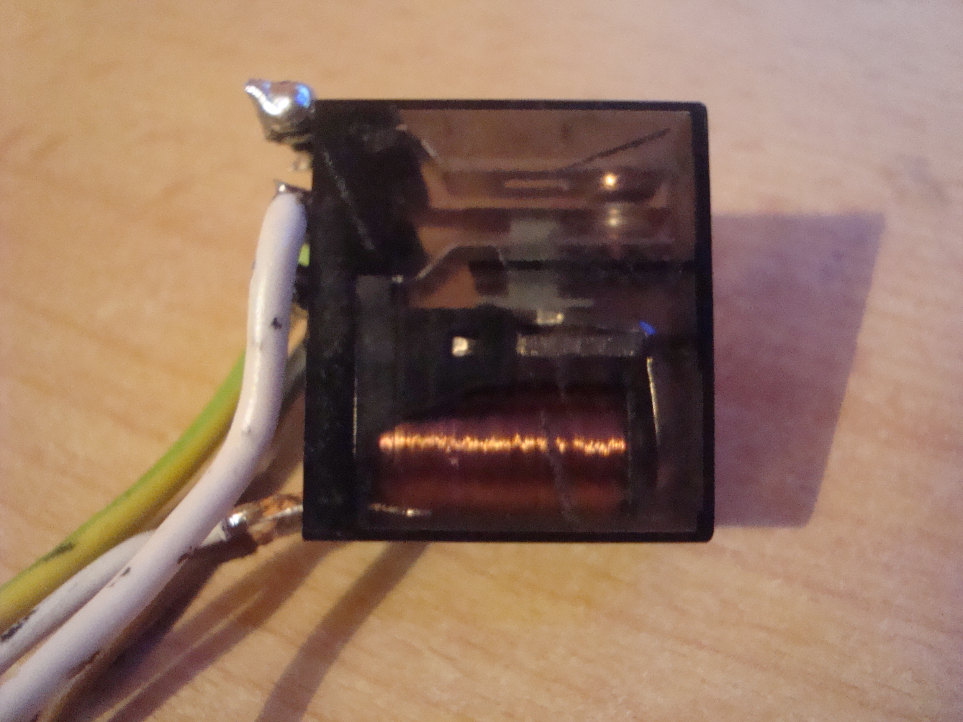

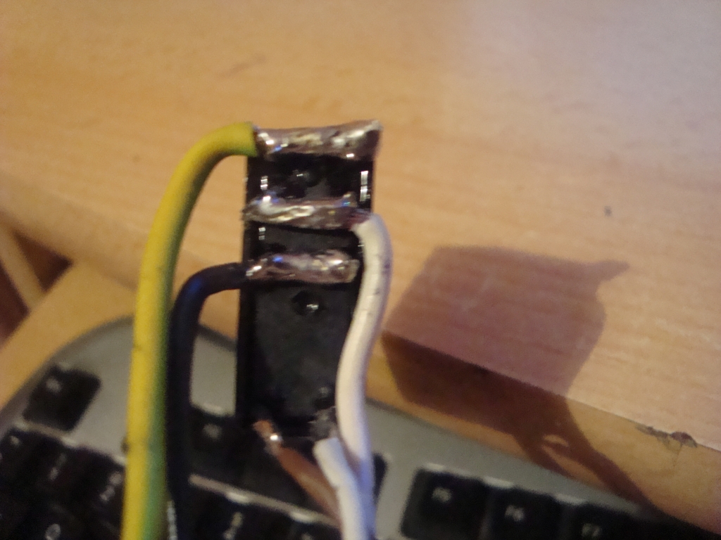

    Drodzy forumowicze, jak w temacie zwracam się do was o pomoc w zidentyfikowaniu pewnego urządzonka. Nie jestem pewien co to jest, ale wiem do czego jest używane. Otóż w strażackim Żuku nawaliły sygnały (świetlne i dźwiękowe). Wykluczyłem defekty samych żródeł światła i dźwięku. Trójpozycyjny przełącznik też jest sprawny, ale zastanawiam się czymże jest ustrojstwo, które znalazłem pod deską rozdzielczą :?:
    Żuk (strażacki) - Proszę o zidentyfikowanie urządzenia. Żuk (strażacki) - Proszę o zidentyfikowanie urządzenia. Żuk (strażacki) - Proszę o zidentyfikowanie urządzenia. Żuk (strażacki) - Proszę o zidentyfikowanie urządzenia. Żuk (strażacki) - Proszę o zidentyfikowanie urządzenia. Żuk (strażacki) - Proszę o zidentyfikowanie urządzenia. Żuk (strażacki) - Proszę o zidentyfikowanie urządzenia. Żuk (strażacki) - Proszę o zidentyfikowanie urządzenia.
    Było to włączone pomiędzy przełącznik i odbiorniki. Nie wiem czy to istotne, ale przewód żółto-zielony i biały (ten obok brązowego) są połączone w konektorze.
    Raz jeszcze proszę o pomoc i z góry dziękuję.

    A w jaki sposób w domowych warunkach, mając do dyspozycji zasilacz z komputera i miernik mogę sprawdzić jego sprawność? Dokładniej, gdzie przyłożyć napięcie? Bo zastanawiam się nad złączonymi przewodami, z których jeden jest chyba połączony z cewką, a drugi z najdalszym stykiem.

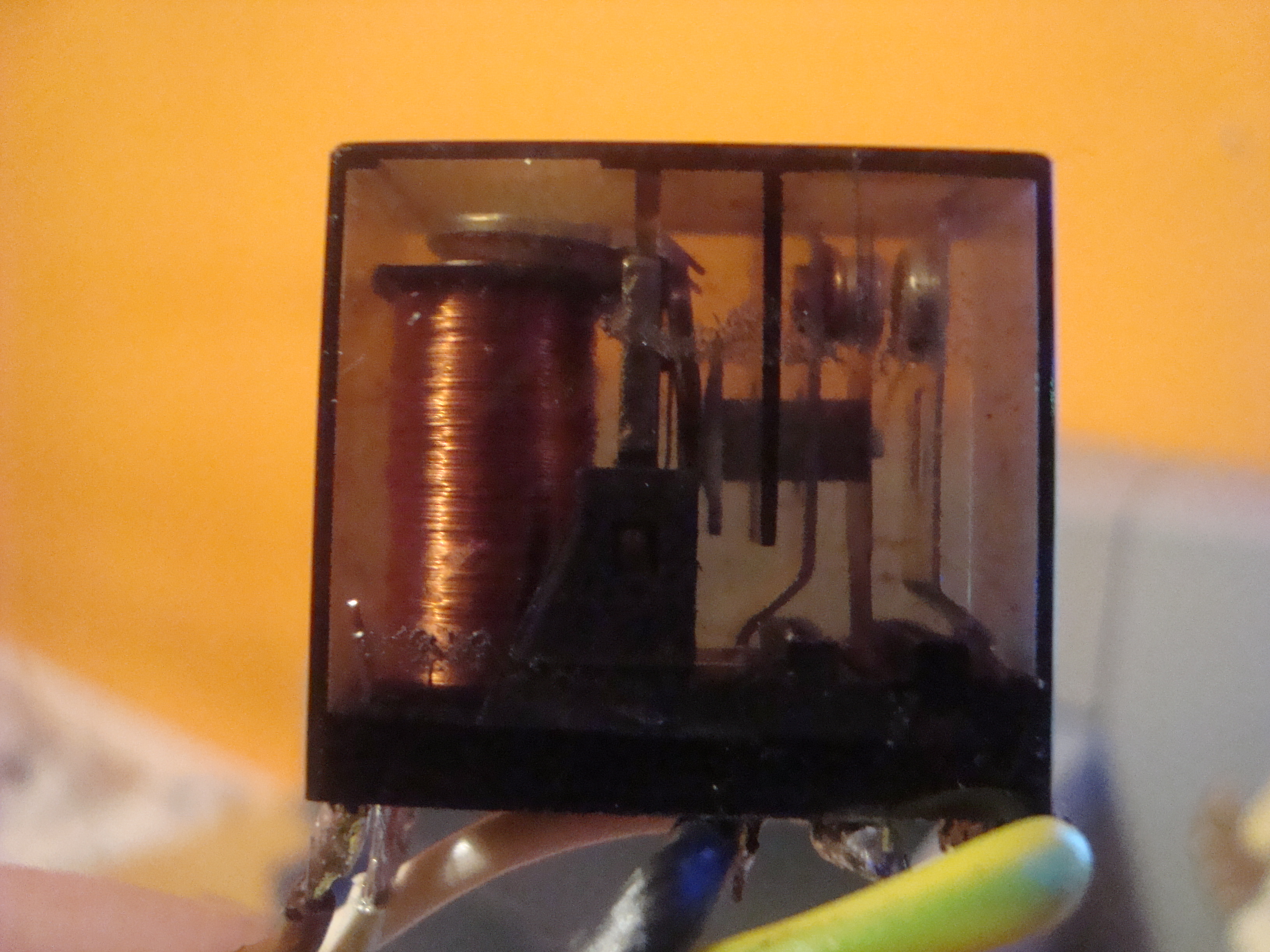

    Brązowy i obok biały to cewka przekaźnika. Podłącz tam 12V.

    Podaj napięcie na cewkę i sprawdzisz lub sprawdź miernikiem cewkę.

    Zaraz podłączę pod napięcie. W stanie beznapięciowym cewka ma 270Ω.
    /edit
    Przekaźnik działa. Jutro podłącze go w Żuku i dalej będę szukał usterki.
