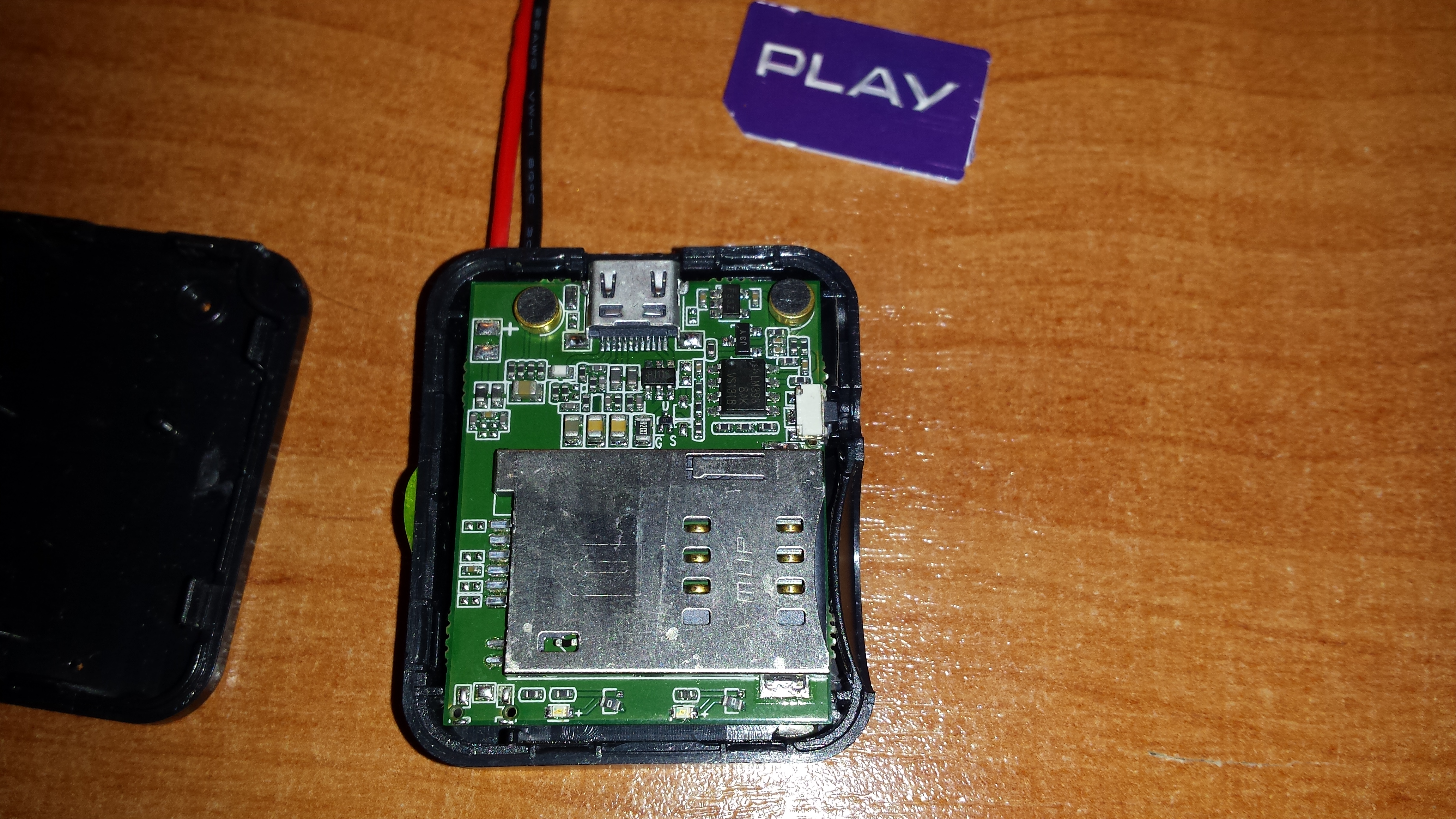

    No nic, dokończyłem konfigurację zgodnie z instrukcją i testy wykazały, że ten "Tracker" potrafi jedynie wysłać sms z lokalizacją urządzenia określoną na podstawie stacji bazowych :cry:, dodatkowo pełni rolę"podsłuchu", bo jeśli zadzwonimy na numer włożonej do niego karty sim to po kilku sygnałach urządzenie odbierze i słyszymy co się dzieje w zasięgu trackera..
    Na płytce znajduje się jakieś tajemnicze gniazdo, którego przeznaczenia nie znam. Znalazłem też w internecie instrukcję od jakiegoś innego chińskiego trackera z tymi samymi poleceniami co w moim plus kilkanaście innych. Niestety te dodatkowe polecenia (m.in. ustawienie APN) nie działają. W mojej instrukcji jest wzmianka o stronie internetowej gdzie można na żywo śledzić położenie urządzenia. Cóż, dane do logowania są poprawne ale co z tego skoro to kolejne oszustwo.. Niby jak urządzenie ma się zaraportować na chińskie serwery nie mając skonfigurowanego połączenia przez GPRS, zresztą co to da jak dokładność na podstawie stacji bazowych jest tragiczna..
