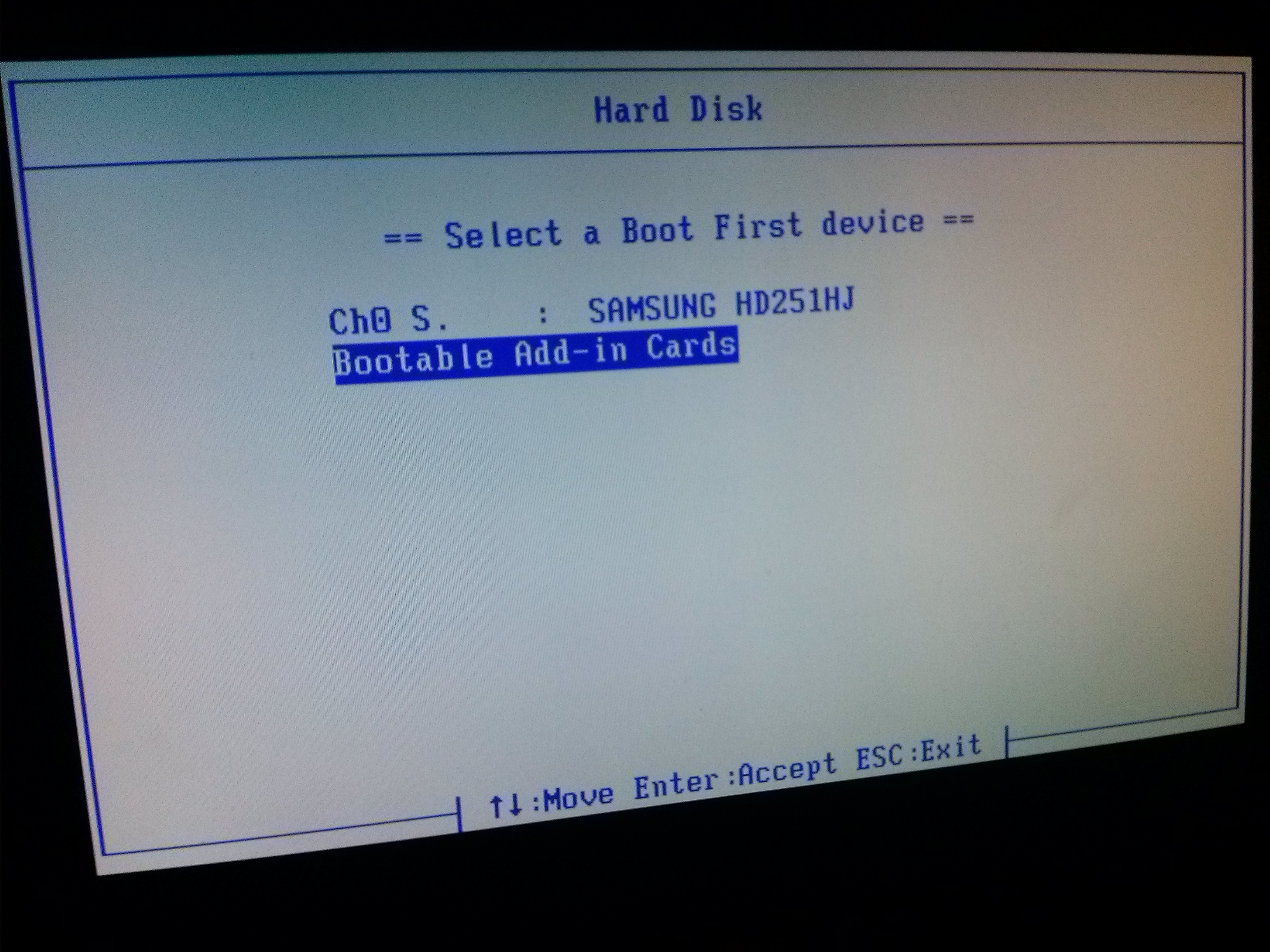

  • #7 14374277
    damiian0o
    tak sata,dysk biosie jest wiec wykrywa Komputer restartuje się podczas ładowania systemu - Intel Pentium Dual Core 2.4, 2GB RAM

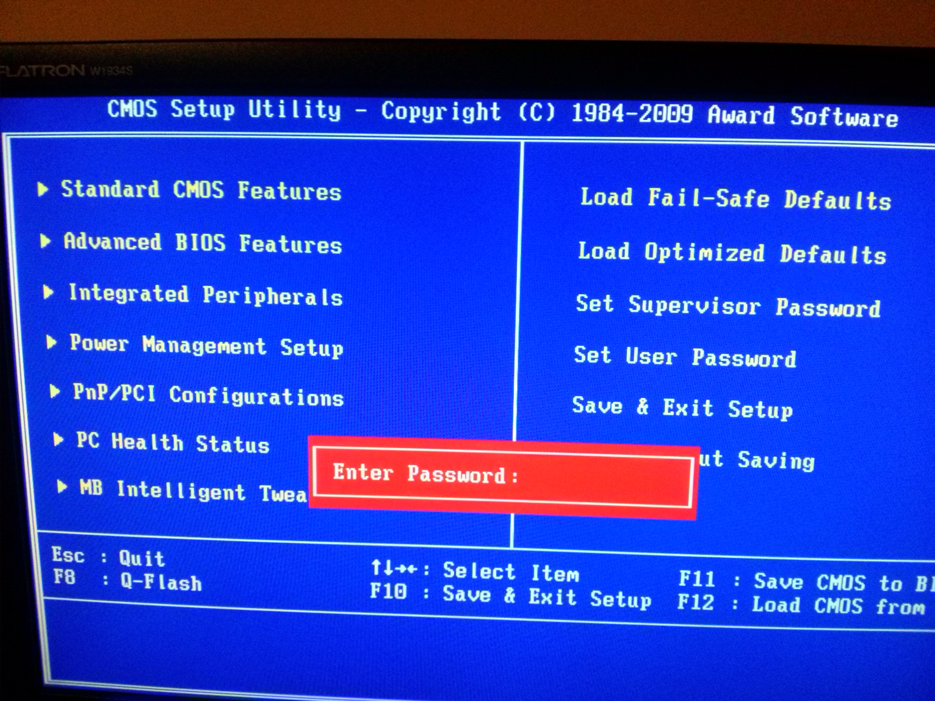

    Pokaż BIOS nie menager bootowania.
  • #9 14374450
    damiian0o
    które cię interesuje ? Komputer restartuje się podczas ładowania systemu - Intel Pentium Dual Core 2.4, 2GB RAM
    w biosie ustawiłem jako first hdd zapisałem i wywalało , potem cd rom i w napędzie płyta z windows pojawiło się ze widzi płytę i powinno się wyświetlić ze dowolny klawisz spowoduje rozruch a zamiast tego wywala
