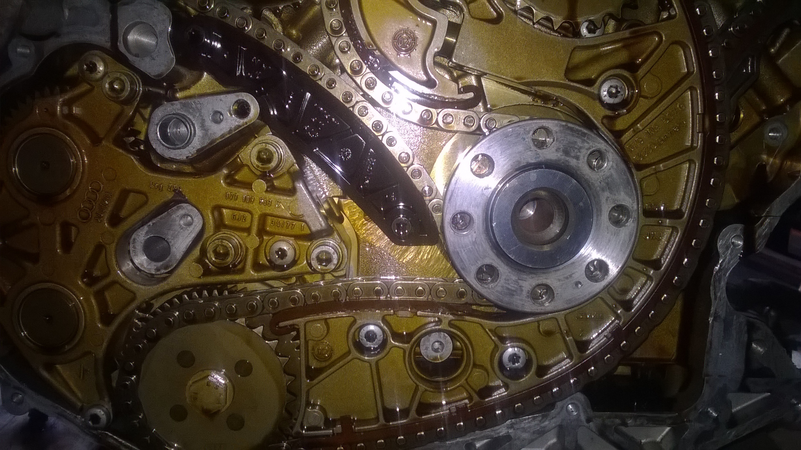

    Zdjęcia napinacza razem ze ślizgiem ponizej - jakaś masakra - ślizg poklejony klejem! Wszystkie ślizgi mają podobne wyzłobienie jak ten czyli raczej wymiana.
    Ten pierwszy łańcuszek na wale to co napędza? Audi S4 4,2 2004 - wypadanie zapłonu, błędy mieszanki ubogiej i regulacji faz Audi S4 4,2 2004 - wypadanie zapłonu, błędy mieszanki ubogiej i regulacji faz Audi S4 4,2 2004 - wypadanie zapłonu, błędy mieszanki ubogiej i regulacji faz Audi S4 4,2 2004 - wypadanie zapłonu, błędy mieszanki ubogiej i regulacji faz
  • #25 14383086
    domex32
    Po tym co widać, miska smok oraz pompa oleju do przeglądu, czy aby coś czego brakuje, nie zostało zassane.
    Pompę oleju i/lub wałki balansujące.
    Teraz będziesz miał dylemat, czy wymieniać komplet, razem z kołami zmiennych faz rozrządu czy nie, bo obawiam się iż sama wymiana łańcuszków i ślizgów nie rozwiąże problemu.
