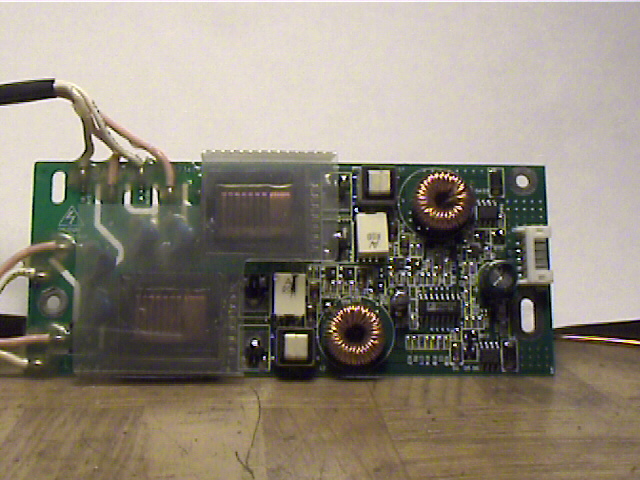

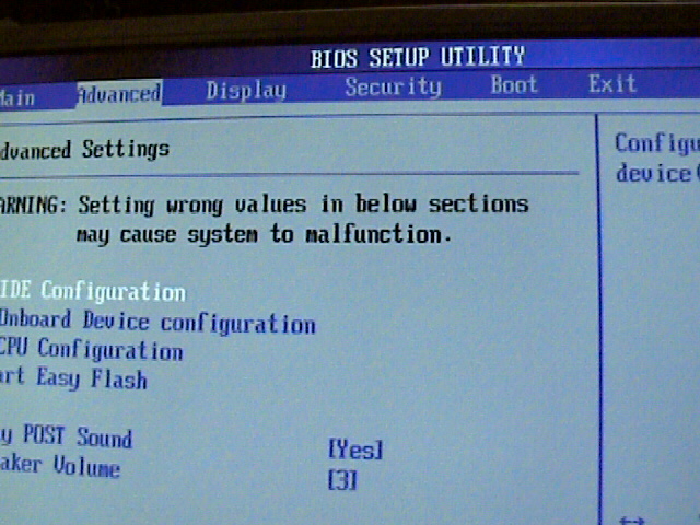

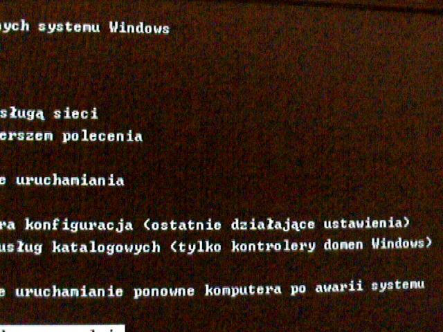

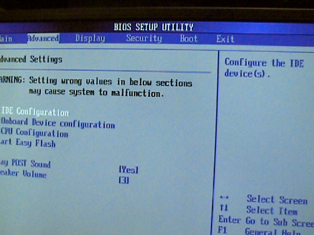

    Na ekranie widoczne przesuwający się czarny pas w trybie Bios.Przy uruchamianiu systemu "śnieżenie" jak w starym TV analogowym ze słabą anteną.Pod systemem podobne efekty smużenia,odbicia,mory wzdłuż napisów i treści obrazu.Sprawdziłem wszystkie kondensatory sugerując się możliwością tętnień.Nie posiadam schematu,ale z budowy wynika że na płycie MB są przetwornice.Na module inwertera brak widocznych uszkodzeń.Ten model posiada zewnętrzny zasilacz 12V/5A.Załączam zdjęcia,może ktoś skojarzy z podobnym uszkodzeniem.

    W tym modelu zamiast taśmy jest skrętka przewodów.Wizualnie przewody całe,ale miernikiem nie sprawdzałem.Myślałem o matrycy-ma tendencje do przechodzenia w kolor czerwony z "mrowieniem" jak na zdjęciu.Pod Windows smugi po napisach.Jaki może być koszt matrycy?

    Witam ponownie.Sprawdziłem taśmę miernikiem (w tym przypadku plecionkę) i okazała się sprawna.Wymontowałem świetlówki z matrycy,okazały się wypalone-na końcach widoczne mocne zaciemnienia i zapalają się po jednej z pary.Po odłączeniu jednej świeci druga z tej pary i odwrotnie.Podejrzewam,że napięcie z transformatora inwertera i brak zapłonu świetlówki przenosi się na wejście sygnałowe matrycy.
