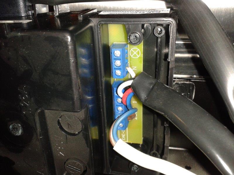

    Posiadam okap Amica OKC6726I.
    Na panelu ma on możliwość sterowania:
    - 3 poziomy prędkości wentylatora
    - czasowe wyłączenie wentylatora
    - włącznik/wyłącznik oświetlenia
    Do oświetlenia służą standardowo dwie oprawy halogenowe z żarówkami 20W.
    Dostałem się do pokrywy w której jest cała elektryka/elektronika od sterowania.
    W środku jest sterownik EAE-3Tv3 firmy ELEKTRONIK do którego podpięty jest transformator do oświetlenia.
    Wymieniłem go na zasilacz elektroniczny LED Kanlux DRIFT 0-6W, a żarówki zastąpiłem LED6 SMD G4-WW.
    Po włączeniu świeci dobrze - natomiast w momencie wyłączenia żarówki migają jak światła stroboskopowe. Efekt ten pojawia się różnie np. po około godzinie od zgaszenia, a nieraz po kilkunastu minutach.
    W momencie mrugania sprawdzam miernikiem napięcie na wyjściu na zasilacz od żarówek i jest około 200V.
    Jak zgaszę oświetlenie napięcie spada do około 10V. Lecz tak jak pisałem po nieokreślonym czasie wzrasta do ok 200V i wtedy "dyskoteka".
    Zastosowałem kondensator niestety nie wyeliminował problemu.

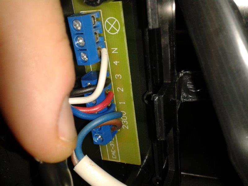

    Styki 1,2,3, N to styki od wentylatora - ma 3 poziomy prędkości wyciągu.
    Górne skrajne oznaczone symbolem żarówki to wyjście na transformator/zasilacz oświetlenia. Jeden z tych styków jest zmostkowany z jednym wejściem na płytkę czyli 230V.
    Ma ktoś jakiś pomysł ?

    Powiedz mi czy pin 5 uln jest połączony z pinem 2 procka i rezystorem 56ohm idącym dalej do optotriaka. Mam taki moduł do naprawy i u mnie jest to połączenie. Jak go odpalę to oscyloskopem zobaczę co tam się dzieje.
