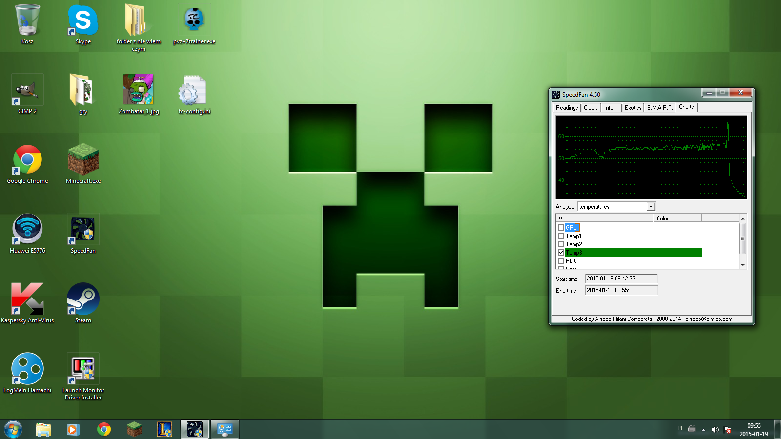

    mort_mortowski
    Jeśli chodzi o zasilacz to jedyne co na nim widzę to napis aero cool. Pudełko jest chyba gdzie na strychu ale chyba nigdy nic mi się z nim nie stało oraz wogóle się nie grzeje. Jest na nim jakiś napis 60+ czy tam 80+
    Zaraz dam screena z tym spadkiem. Zmniejszenie taktowania AMD Athlon 64 X2 4200+ w BIOS na płycie Gigabyte GA-M61SME2-S2

    mort_mortowski
    grałem w minecraft. (chwilę po zakończeniu) Mam zawsze w panelu sterowania ustawienie energii procesora na 80% (nie grzeje się ale nie da się w nic grać), później ustawiłem na 81% (bardziej się grzeje i da się grzać) a ten skok w górę jak piszesz jest dla tego, ponieważ w panelu sterowania na chwilę ustawiłem na jakiś specjalny tryb do gier i 100% ale 68C to wyłączyłem. Testów robiłem dużo i nie wiem czy jest jakiś sens bo wiem że coś jest nie tak. Jak zmniejszyć to taktowanie?
