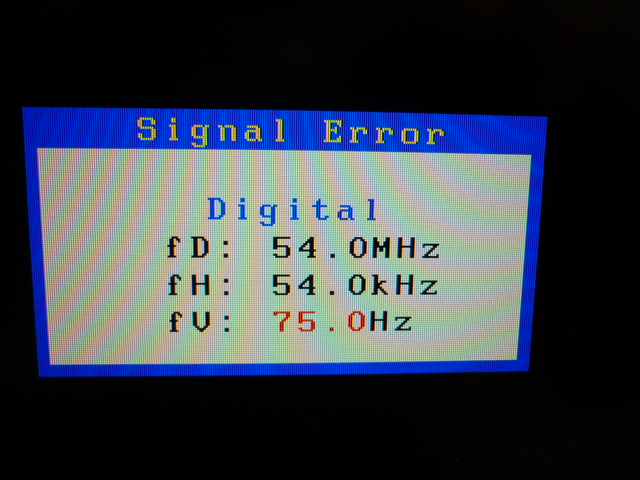

Witam kolegów.
Mam problem z monitorem a w zasadzie z sygnałem. Zestaw jest ultrasonografem TOSHIBA w którym był oryginalnie monitor CRT na złączu DVI-I (dual link).
Karta graficzna która to obsługuje to GF8600 PCI-E 256Mb. Ale pomiędzy kartą graf a monitorem jest panel prześciówek/translatorów sygnałów/duplikatorów i innych mniej znaczących rzeczy.
Sednem problemu jest to, że EIZO S1921 wyświetla "miodzio" obraz ale z błędem pokazanym na zdjęciu. Nie da się wtedy wejść w ustawienia monitora. Sygnał jest doprowadzony do monitora kablem DVI-D (single link) ponieważ monitor nie ma gniazda DVI-I.
Inne monitory 19" 4:3 jak dell, Fujitsu, benq, HP wcale nie wyświetlają obrazu z DVI.
I tu pojawia się pytanie: co w/w oznacza oraz jak zmusić inne monitory do wyświetlania, lub pozbyć się błędu na EIZO bo obraz jest ok tylko ten nieszczęsny błąd.
Proszę o jakieś wyjaśnienia i wskazówki.
Ustawienia karty w systemie XP nie odnoszą skutku.
