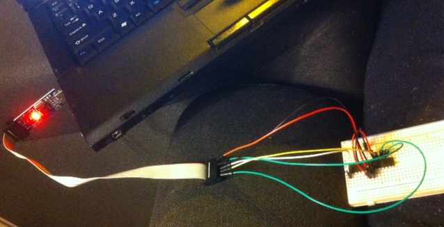

    mój komputer to Macbook Pro z 2013r z systemem Yosemite 10.10 z 2xUSB3.0.
    Mam też zainstalowany na tym lapku Windows 7 na wirtualnej maszynie.
    Zakupiłem ostatnio programator USBasp w polskim sklepie internetowym.
    [Mac OSX][USBasp] - nie wykrywa mikrokontrolera, błąd RC=-1
    Na macu zainstalowany http://www.obdev.at/products/crosspack/index.html + skompilowany avrdude 6.1 i libusb, libftdi. Mogę pokazać podsumowanie z ./configure avrdude co jest a czego nie ma zainstalowanego.
    Na windowsie 7 zainstalowany Winavr (ostatnia wersja z oficjalnej strony) + sterownik usb asp z oficjalnej strony.
    Sam programator jest wykrywany. Problem polega na tym, że za chiny ludowe nie mogę zmusić jakiegokolwiek mikrokontrolera żeby się odezwał w avrdude.
    Słynny błąd rc=-1.
    Testowane na ATTiny45, Atmega328P, Atmega328. 328P używałem wczesniej na arduino uno i sprawiały się bardzo dobrze, natomiast tiny45 i 328 są fabrycznie nowe.
    Poniżej zdjęcie mojej płyki zmajstrowanej.

    Wg informacji znalezionych odnośnie błędu rc=-1 poczyniłem następujące kroki:
    - sprawdzone miernikiem wszystkie połączenia między gniazdem ISP na programatorze, a nóżkami kontrolera - są ok.
    - w przypadku zasilania 5V z programatora - dochodzi ono do nóżek kontrolera
    - w przypadku zasilania zewnętrznego 5V (+zwarta masa z programatorem) dochodzi ono do nóżek kontrolera
    - próbowałem także wsadzić 2 kondensatory 100nF do nóżek zasilania VCC-GND i AVCC-AGND.
    - próbowałem wsadzić kwarc w piny XTAL 8/10/12/16/20MHz
    - dodawanie parametru -B z róznymi wartościami
    - próbowałem wsadzić zworkę Slow na porgramatorze
    Zarówno na macu jak i na win7 i mimo powyższych kroków nadal nie mogę rozwiązać problemu rc=-1.
    Może macie jakieś pomysły w czym może tkwić problem?
    Czy może to być wina USB 3.0 które są w moim macbooku? Programator jest wpinany bezpośrednio do portu

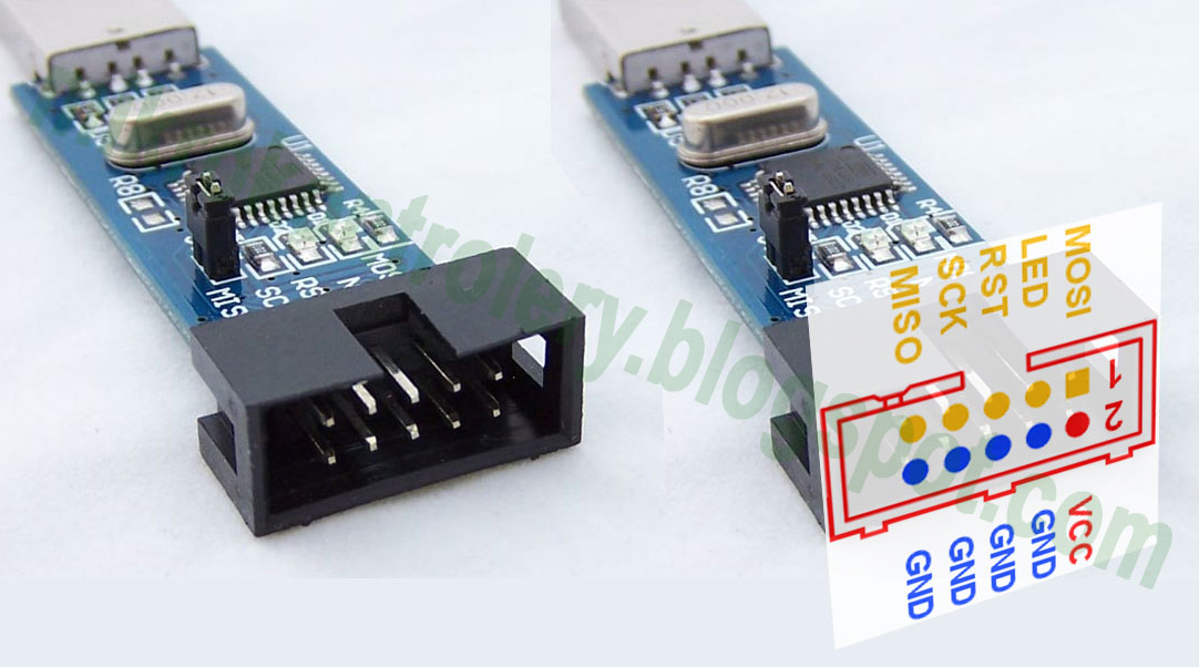

    Reset jest na pierwszym pinie mikrokontrolera i na 5 pinie w gnieździe ISP programatora
    Podłączenie jest wg ponizszego schematu:
    Przerobiłem wczoraj jeszcze mojego Arduino Uno na programator isp i działa on pięknie z avrdude. Dlaczego żadne inne nie chcą działać? Mam jeszcze odpowiednik avrispmkii i również sypie błędami RC=-1.

    Nagus
    Na zdjęciu ze stykówką nie widzę rezystora podciągającego Reset programowanego układu do +zasilania.
  • #8 14384879
    impressive22
    Dawałem na reset rezystor 10k, ale nic to nie dawało.
    W każdym razie napisałem do sklepu w którym kupiłem programator z opisem problemu i skontaktował się ze mną sam producent programatora. Bardzo rzetelnie i profesjonalnie podszedł do sprawy i po wyczerpaniu wszelkich możliwości wysłał mi drugi egzemplarz programatora! Okazało się, że była jakaś wada fabryczna, bo na nowym usbasp wszystko działa pieknie :).
