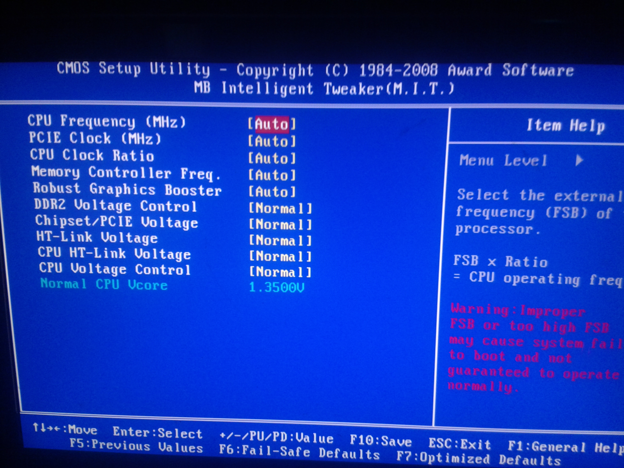

    Witam chciałbym się was zapytać jaki bios wgrać do płyty głównej GA-M57SLI-S4 z procesorem AMD PHENOM II 550 BE żeby w biosie była możliwość odblokowania dwóch pozostałych rdzenia aktualnie mam wgrany najnowszy bios FHL lecz na nim nie ma żadnej opcji w biosie żeby odblokować dodatkowe rdzenie dodam jeszcze że próbowałem wchodząc w bios wcisnąć ctrl+f1 które pokazało dodatkowe opcje w biosie ale żadna z nich nie jest związana z odblokowaniem rdzeni z góry dziekuje za pomoc

    Na tej płycie nie ma możliwości odblokowania dodatkowych rdzeni.

    Płyta musi mieć funkcje ACC (Advanced Clock Calibration), UCC (Unlock CPU Core), a u nVidii NCC (Nvidia Clock Calibration).
    Jak płyta nie ma tej funkcji to nie odblokujesz rdzeni

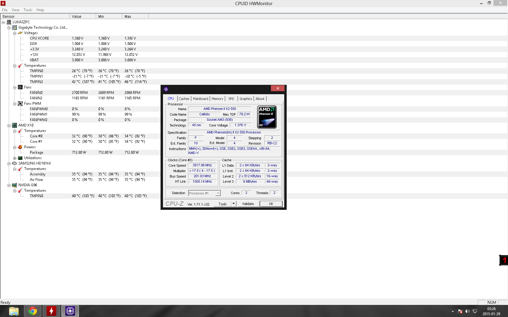

    ahh czyli jednak nici z odblokowania :( ale trochę procesor podkręciłem aha i jaką płyte polecacie na ten procek z ddr3 i żeby można było odblokować te rdzenie budżet to tak do 200zł Który BIOS do GA-M57SLI-S4 odblokuje rdzenie AMD Phenom II 550 BE?
