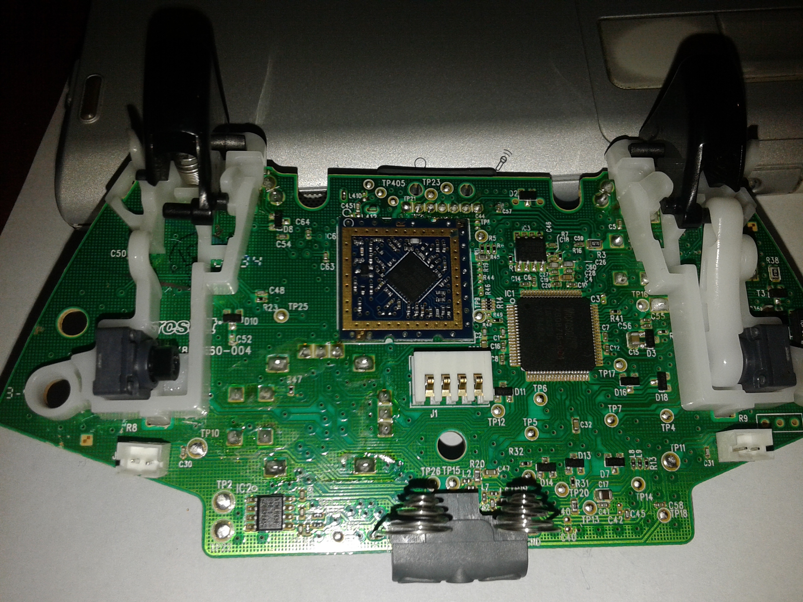

    Dostałem pada w którym ktoś próbował wymienić potencjometr od przycisku RT i urwał Kondensator C52 (SMD) jaki to jest kondensator i jaka ma wartość.
    Dziękuje za pomoc.

    UL7855
    A co - nie działa?
    Podejrzewam że będzie to ten sam co C54 pewnie coś w granicach 100nF.

    Nie działa przycisk RT

    UL7855
    Nadal masz usterkę RT której nie usunąłeś a kondensator tu nic nie zawadza.
    Może trzeba byłoby w końcu coś pomierzyć?

    janojj
    Rt - naprawione wymiana plus naprawa 1 ścieżki.
    Pad działa bez w/w kondensatora lecz czasem wyłącza się podczas grania
    czy może to mieć związek z brakującym kondensatorem?

    UL7855
    Wątpliwe. Wyłącza się zasilanie? Wlutuj z jakiegoś starego radia kond 104 lub inaczej 100nF.

    janojj
    Tak wyłącz się pad. Próbując go włączyć zaświecają się wszystkie 4 diody i gasną, pomaga wyjęcie i włożenie baterii.
