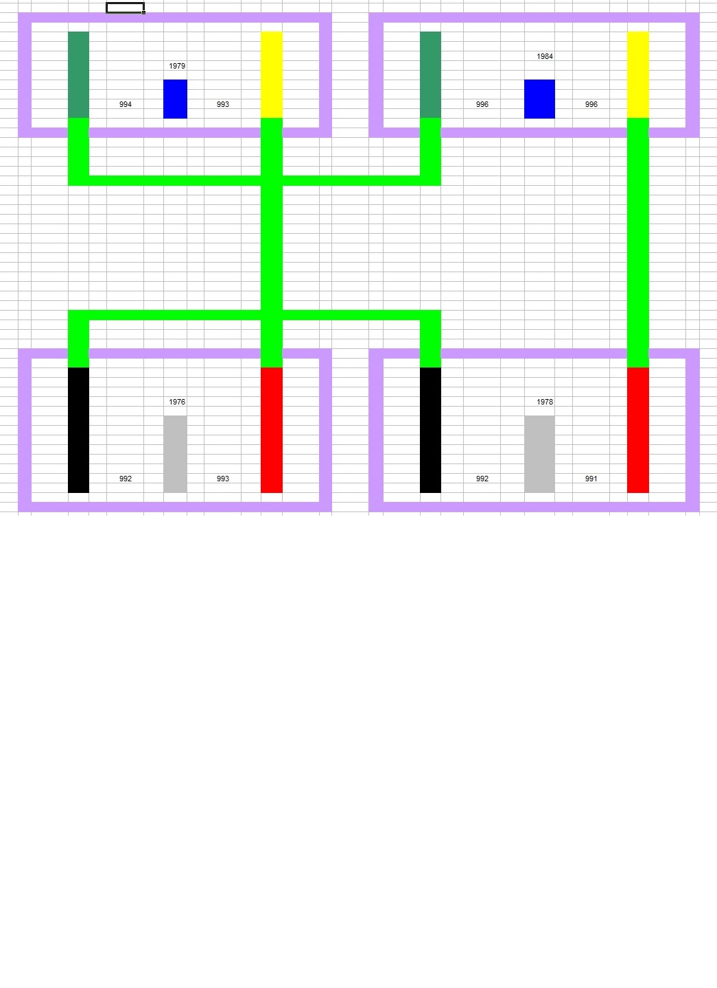

Chciałbym przerobić wagę łazienkową w taki sposób aby wynik był odczytywany przez atmegę. Jako wzmacniacza użyłem układu INA125
Czy jeżeli układ INA 125 zasilam napięciem 5V to napięcie referencyjne 5 volt nie osiągnie tego poziomu i będzie wynosić 4,48 V z uwagi na zbyt niskie napięcie zasilania?
Cały mój problem jest taki że mostem bez obciążenia daje mi 1,2mV mierzony miernikiem.
Po obciążeniu wagi napięcie spada i dopiero po przekroczeniu obciążenia 27kg napięcie zmienia polaryzację i rośnie w dół.
Co jest przyczyną tego stanu rzeczy?
Czy prawidłowo podłączyłem mostek?
Czy istniej możliwość pozostawienia elektroniki z wagi elektronicznej podpięcie się pod napięcie zasilenie mostka i użycie tego zasilania jako napięcia referencyjne dla atmegi a sygnał z mostka puścić na wzmocnienie na układ INA125?
W wadze mamy cztery czujniki
Górne czujniki mają przewody w kolorze
Lewy Prawy
Zielony, niebieski, żółty. Zielony, niebieski, żółty
Dolne czujniki
Lewy Prawy
Czarny, biały, czerwony Czarny, biały, czerwony
Opory między poszczególnymi przewodami
Czarny Czerwony 1972 i drugim Czujniku między Żółtym i Zielony 1972
Opory między przewodami Czarnym i Białym i Białym i Czerwonym 998
Również w drugim czujniku Żółty i niebieski i Zielony niebieski 998
Przewody połączyłem jak na rysunku.
