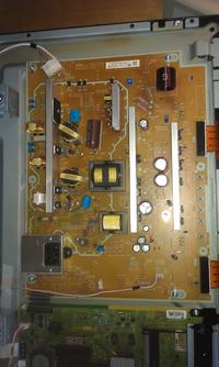

    TV działał w monitoringu więc sporo godzin przepracował
    Objaw jest taki że nie da się załączyć dioda świeci na zielono bez żadnych kodów błędu. I teraz ciekawostka gdy wyjmie wtyczkę z sieci i szybko włączę ponownie to za trzecim czwartym razem załączy się i wszystko działa prawidłowo napięcia wszystkie zgodne z opisem, VSUS 178V.
    Ale wyłączenie z pilota lub z sieci ponownie nie da się załączyć.
    Napięcie stanby 5V, on z main jest prawidłowe, zaraz po włączeniu wtyczki do sieci na ułamek sekundy pojawiają się prawidłowe 3 x 15V i na kondensatorze sieciowym 390V, VSUS nie zdąży się podnieść powyżej 80V.
    Napięcia 15V jest włączane tranzystorami (zwierałem) z zasilacza stanby które również jest prawidłowe
    Nie ma znaczenia ciepły czy zimny, żadne wygrzewanie czy chłodzenie nic nie zmienia, nie reaguje też na ostukiwania.
    Sprawdziłem podstawiłem kondensatory na płycie zasilacza, sprawdzone rezystory smd w szeregach, poprawione lutowania.

    Zazwyczaj problem (załacza się po n-krotnej próbie) był w układzie U203 FAN6755U (przy braku możliwości zakupu lekka przeróbka na NCP 1271A )
    w tym PSU firmy Darfon B159-201 ( 4H.B1590.041/E1)
    Link_ schemat PSU Darfon B159-201

  • Poziom 23  
    Płyta oznaczona B159-203 C37 N0AE6JK00005 Rev.E1
    Układy są smd i tak nieczytelnie oznakowane i popaćkane że trudno odczytać.
    To co się dało odczytać przy użyciu lupy i kombinacji z oświetleniem 6755 czyli to ten FAN6755 ale ten zasilacz działa prawidłowo jest zawsze te 5V i 15V jest jeszcze UC23063 (16pin), 25600 (8pin)

    Skoro masz Stby i +15V stabilne to pozostaje do sprawdzenia , druga cz. układu" część odpowiadająca " za VS/VA... na U202 UCC25600 + polowe Q207/208 i trafka.

    We wszystkich TV modele X50 i XT50 był problem z U203 do nr seryjnego:
    42`` xx-25500001
    50`` xx-25600001
    Panasonic wymieniał te układy w ramach gwarancji.
    Są w North symbol TZS9EK097

    Na Link_ I/C Modification (TCZAA6755U, TZS9EK097) piszą o "zmodyfikowanym" tym układzie.
    * podobno była wada_technologiczna w procesie produkcji.
    p.s
    Pin.1 - 19,5V przy pracy PFC (395V) ,
    * w stby (PFC 328V) pin.1 ok.12V
    Ponieważ ten FAN6755U (130kHz) to piszą o zamianie na LD7575
    - "przeróbka elementów" na pin1 i dodaniu R=56k pomiedzy pin.1 i GND (wymuszenie pracy na ok. 130kHz)

    Wymiana U203 oczywiście nic nie dała
    Na stole uruchamia się zawsze prawidłowo, obciążając Vsus żarówką 60wat wszystkie napięcia prawidłowe ale już na dwóch żarówkach nie ruszy i jest taki objaw jak opisałem czyli szybkie trzy wyłączenia i włączenia do sieci to załapie, czyli obciążenie około 0.45A gdy wydajność Vsus według opisu na płycie powinna być 0.75A a więc w połowie wydajności już blokuje.
    Ale gdy ruszy prawidłowo na jednej żarówce to mogę dołączyć jeszcze nawet dwie żarówki po 60W i działa nadal stabilnie.
    Moje podejrzenie w końcu padło na bardzo przegrzane Q207 i Q208 (P1260ATF) i laminat w okolicy ich skromnego radiatora.
    Po zamontowaniu tranzystorów 2SK3568, okazało się że to była przyczyna i faktycznie tranzystory dość mocno się grzeją około 65-70 stopni.
    Wymieniłem radiator ma dużo większy i teraz jest około 50 stopni.
    Odbiornik wcześniej pracował kilka lat non stop jako monitor w monitoringu więc dlatego były tak przegrzane te tranzystory.
