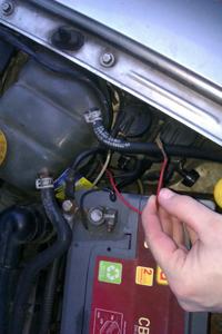

    Witam. Czy ktoś wie posiadający ten samochód gdzie wpięty jest czerwony przewód widoczny na zdjęciu? Wychodzi z wiązki razem z czarnym podpiętym do - a czerwony wisi luź no...do bieguna + ma troszku za daleko :)

    Ten przewód nie wygląda na orginalny.

    Ten czarny na minusowej klemie idzie w tą samą wiązkę? Jeśli tak to na 100% nie oryginalny. Opel nigdy nie miał czarnych przewodów masowych. Czerwony pewnie szedł do plusa, tylko jeszcze bezpiecznik był po drodze.

    mi tez to na ori nie wygląda

    Tak, obydwa z jednej wiązki wychodzą...wszystko działa jak powinno, możliwe, że jakiś alarm kiedyś dokładany siedział :)

    Nic mi o webasto nie wiadomo, z raportu autoDNA nie było w wyposażeniu, jedyne co mi teraz po głowie chodzi to to, że był zamontowany alarm w przeszłości, na słupkach z przodu pozostały czujniki i pod kierownicą niepodłączona dioda...Mam nagrzewnicę z dodatkowym systemem nagrzewania/odmrażania ale czy to działa nie wiem i na pewno nie było by podłączane pod akumulator :)

    A to nie czasem przewód od czujnika który jest w lewej górnej części zdjęcia?? właśnie od alarmu, który kiedyś miałeś założony??

    Ten czujnik nie jest podpięty, czarny jak i czerwony kabel wychodzą z wiązki biegnącej do puszki z bezpiecznikami przy silniku do przekaźnika R114 (przekaźnik silnika) gdzie dochodzą dwa brązowe identyczne kable. Ewidentnie był to alarm w przeszłości, szkoda ciągnąć temat :) Dziękuję za zainteresowanie, pozdrawiam.
