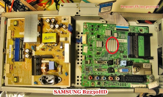

    Telewizor/monitor został niedawno złożony więc niestety nie mam możliwości podania Ci dokładnie jaka to jest część aczkolwiek znalazłem na internecie obraz płyty głównej i tam gdzie jest dosyć spory radiator jest miejsce zmiany koloru.
    Samsung B2230HD - Samoistne ściszanie po naprawie, element na płycie się nagrzewa
    Czy orientuje się ktoś co mogło się stać w tym telewizorze?

    Do sprawdzenia trafo inwertera, świetlówki, procek zostaw w spokoju, ma się grzać.
