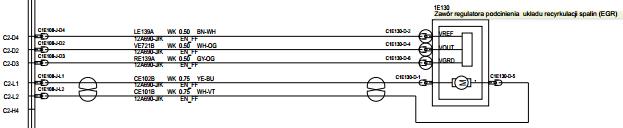

    Mam problem z Fordem Mondeo MK4 2010r. 1,8TDCI.
    Samochód trafił do mnie z innego serwisu z zaświeconą kontrolką awarii silnika.
    Po podłączeniu diagnoskopu (fabryczny IDS) okazało się że nie mam komunikacji z modułem sterującym silnikiem (PCM), modułem poduszek (RCM), modułem hamulców (ABS) i modułem nadwozia (BCM) w związku z tym nie mogę odczytać kodów usterek ze sterownika silnika. Czyli reasumując nie mam komunikacji z modułami łączącymi się szybką magistralą komunikacyjną HS CAN. Szyna średniej prędkości MS CAN pracuje prawidłowo i mam komunikację ze wszystkimi modułami pracującymi na tej szynie. Brak innych objawów, silnik i inne układy elektroniczne pracują prawidłowo. Przemierzyłem magistralę HS CAN i MS CAN - rezystancja 61Ω, napięcia na obu magistralach komunikacyjnych są prawie identyczne, brak zwarcia do masy i do plusa. Ciągłość przewodów obu magistral sprawdziłem pod obciążeniem 5 amper.
    Skoro wszystkie moduły pracują prawidłowo to wnioskuję że ich zasilania są prawidłowe. Wszystkie moduły prawidłowo wymieniają się informacjami, ale mimo to nie mam z nimi komunikacji.
    Nie wiem czy dobre forum wybrałem ale to mój pierwszy post.
    Sprawa wybitnie pilna.
    Proszę o pomoc.

  • #7 14408645
    lediag
    W dniu dzisiejszym samochód usprawniłem.
    Po odczytaniu błędów w/w diagnoskopami i dokładnym sprawdzeniu instalacji elektrycznej podjąłem decyzję o konieczności wymiany zaworu EGR. Inne usterki zapisane w sterowniku silnika zostały usunięte w poprzednim serwisie.
    Po wymianie zaworu EGR komunikacja ze wszystkimi sterownikami została przywrócona.
    Poniżej fragment schematu.
    Ford Mondeo MK4 - Brak komunikacji ze sterownikami silnika, ABS i innymi
    Nie wiem co zawór EGR ma wspólnego z komunikacją.
    Istnieje możliwość, że czujnik położenia zaworu EGR pobierał zbyt dużo energii ze sterownika silnika powodując zmniejszenie napięcia referencyjnego (5V) i w takiej sytuacji sterownik silnika zakłócał komunikację z diagnoskopem (IDS).
    Nie wiem czy to jest możliwe, ale jest to chyba jedyne rozsądne wytłumaczenie, lub dziwny zbieg okoliczności.

  • #9 14416881
    lediag
    domex32 napisał:
    Nie spotkałem się z takim przypadkiem szczerze mówiąc.
    Ja też nie spotkałem się z takim przypadkiem.
    domex32 napisał:
    W sterowniku był błąd Lini 5V?
    W sterowniku silnika były zarejestrowane błędy z układu świec żarowych i z zaworu EGR.
    Nie było błędu z lini 5V.
    domex32 napisał:
    Z reguły zwarcie na tej linii uniemożliwia rozruch a nie komunikacje.
    Jeżeli jest całkowite zwarcie na napięciu referencyjnym 5V, samochodu się nie uruchomi, bo to napięcie zasila też inne czujniki, np. czujnik położenia wału korbowego (CKP), czujnik położenia wałków rozrządu (CMP) itd.
    Przypadek jest dla mnie dziwny. Ale faktów to nie zmienia, że po wymianie zaworu EGR komunikacja została przywrócona.
    Być może jest to zbieg okoliczności.
    Jeżeli ktoś ma jakieś rozsądne wytłumaczenie to proszę o info.
