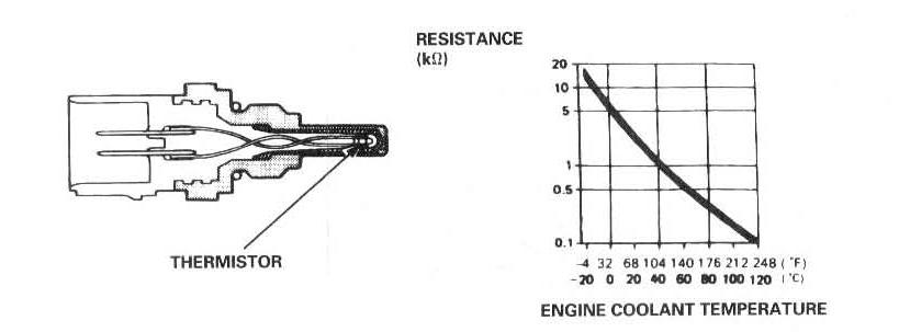

    bew2
    Witaj,
    Zanim wymienisz wymigaj kody, pomierz czujnik.
    Jeśli są - jest trafienie, jeśli nie ma kodów, mimo wszystko go zmierz.

    bew2
    Nie wiem jak w Sanoku, ale w Prelude BB9 (2.0) 97-00 była złączka 2 pin oraz 3pin do testera. gdybyś miał jakieś sprawy związane z Preluda, pisz śmiało na pw.
    Złączki w niebieskiej wsuwce:
