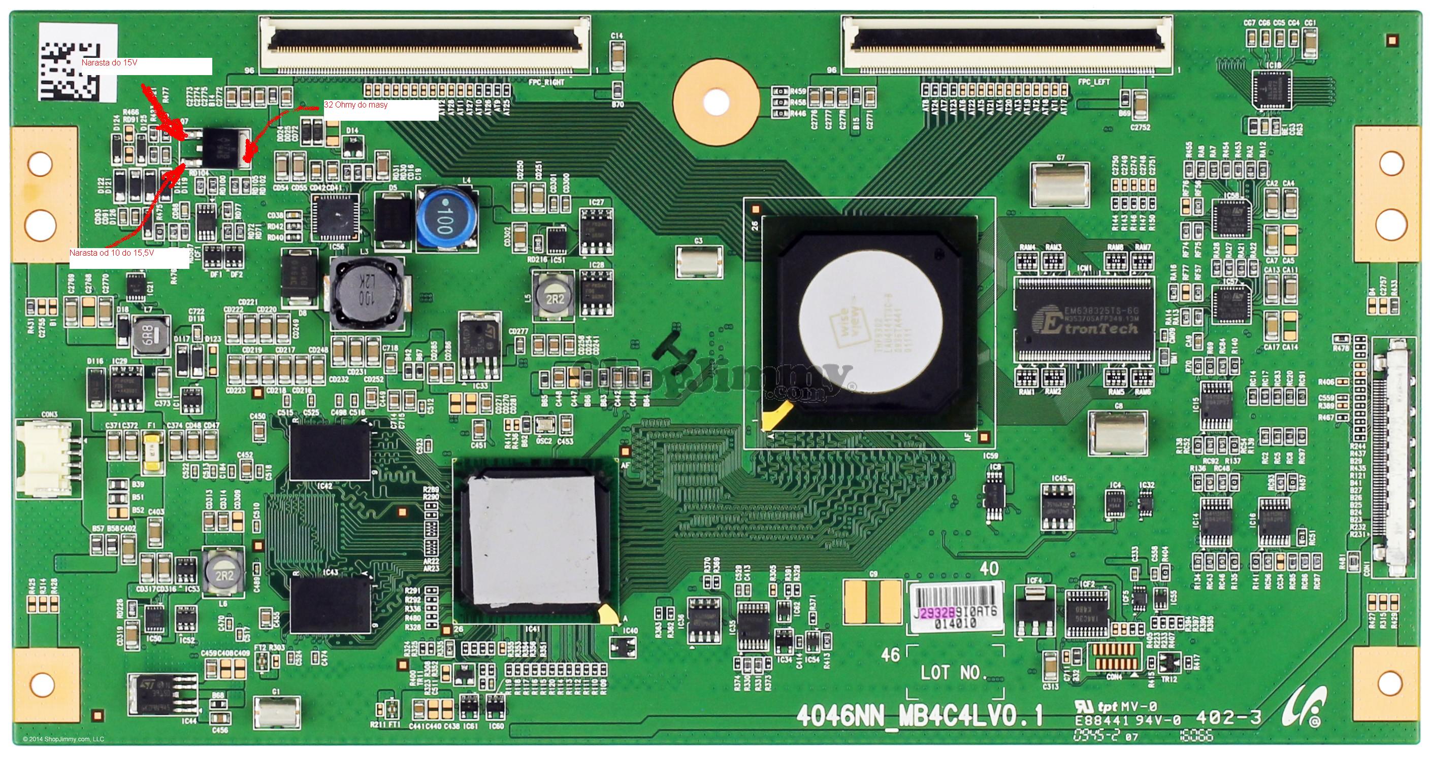

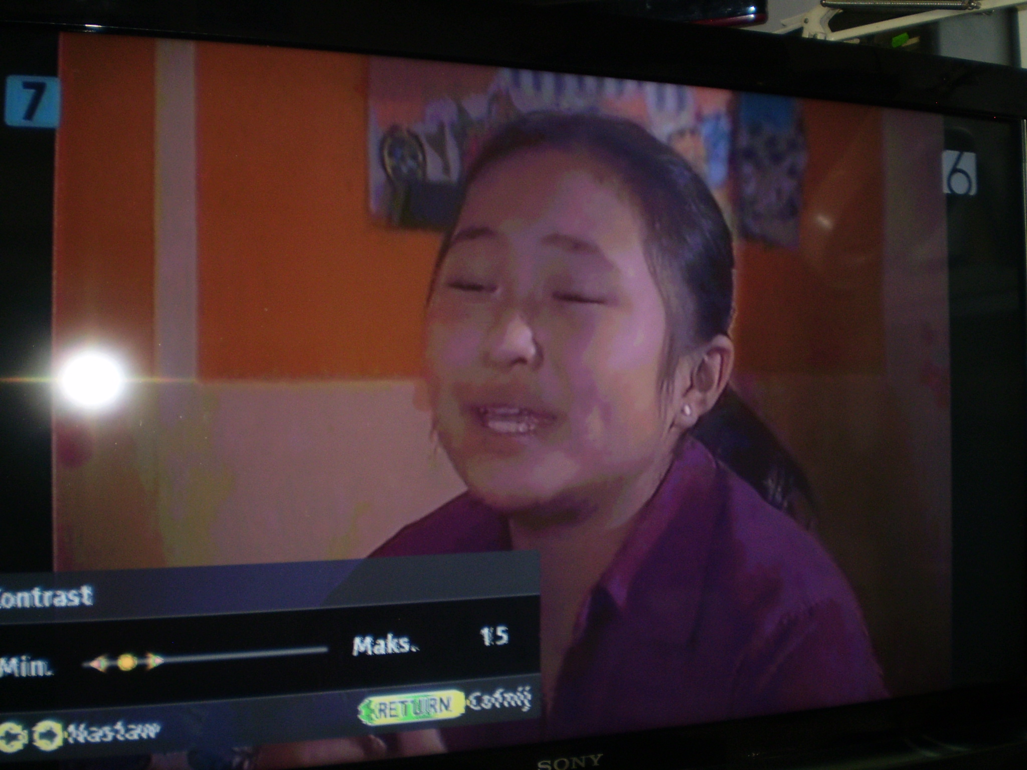

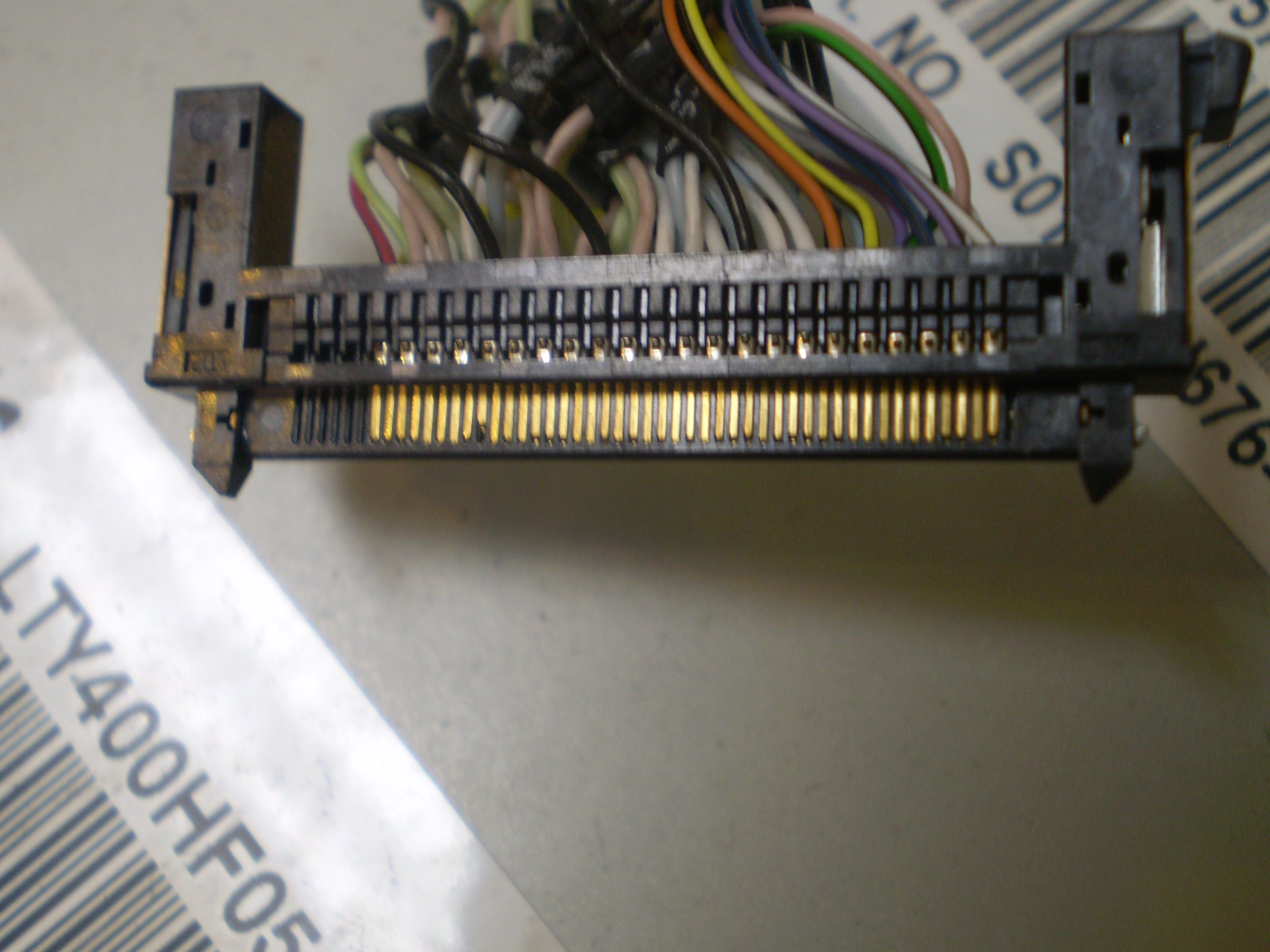

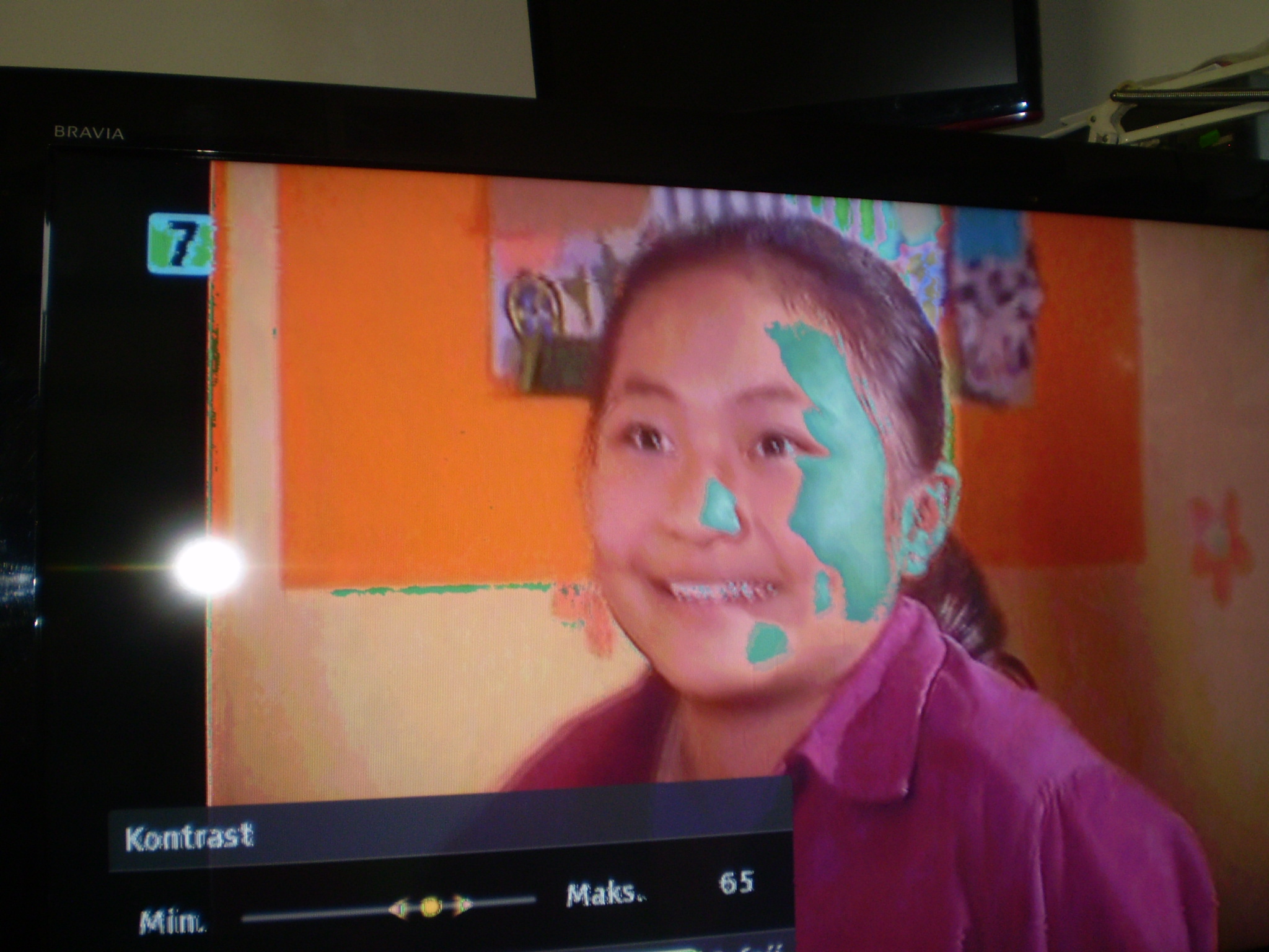

✨ Użytkownik zgłosił problem z telewizorem Sony KDL-40W5720, który wykazuje plamy na obrazie oraz wyłącza się, co może być związane z uszkodzeniem układu Tcon (model 4046NN_MB4C4LV0.1) i matrycy (LTY400HF05). W trakcie dyskusji zasugerowano wykonanie reballingu układów BGA na Tconie, co w przeszłości przyniosło pozytywne rezultaty w podobnych przypadkach. Użytkownicy wymienili również doświadczenia związane z problemami z połączeniami LVDS oraz stabilizatorami napięcia. Ostatecznie, po poprawnym podłączeniu i naprawie, telewizor zaczął działać prawidłowo, a problem z plamami na obrazie został rozwiązany.
