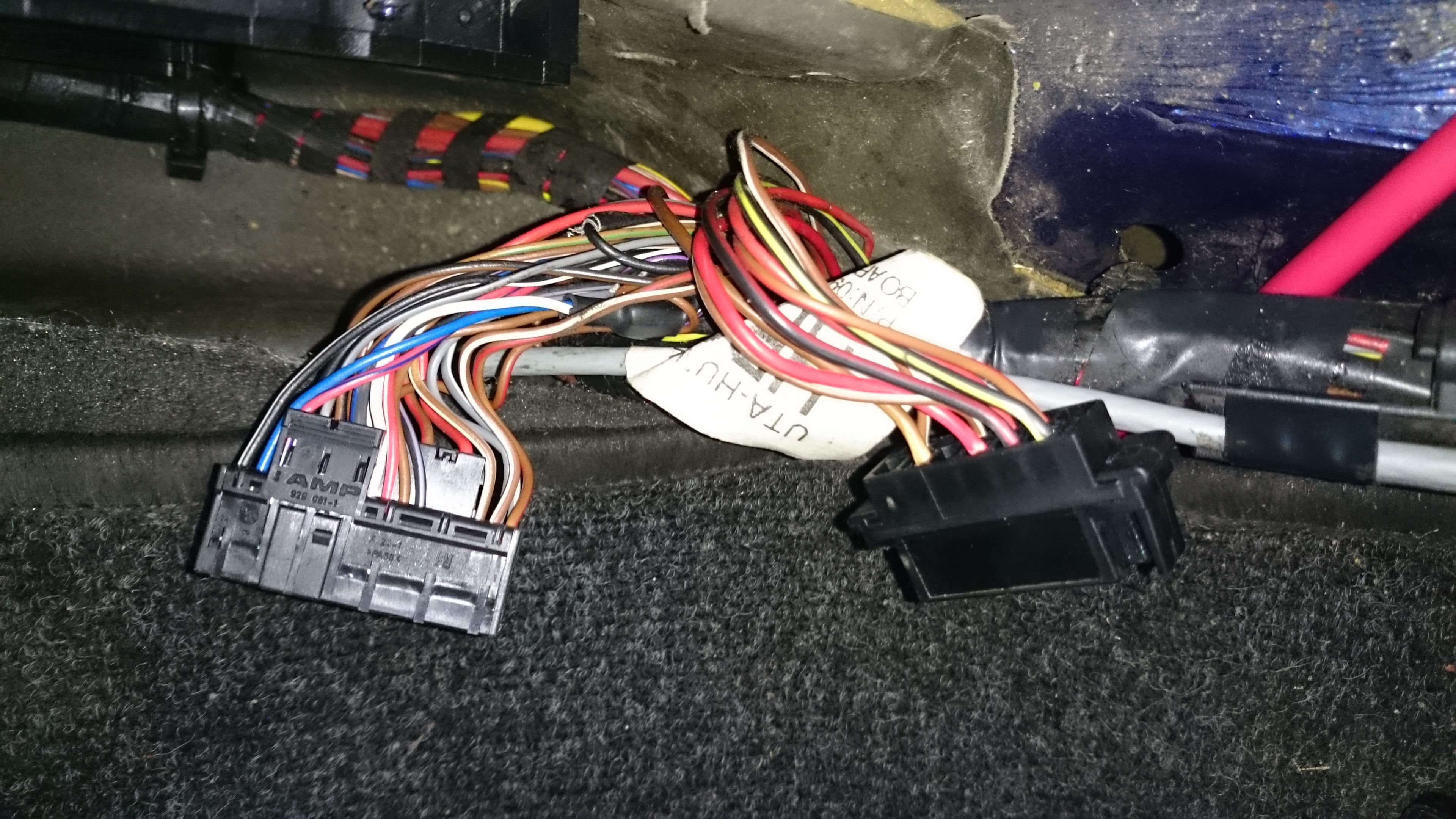

    Poszukuję schematu (rozpiski poszczególnych kolorów przewodów w dwóch kostkach, które podłączone były do fabrycznego sterownika), w jaki sposób podłączyć nieoryginalny sterownik centralnego zamka, w miejsce fabrycznej instalacji.
    Zakupiony sterownik to Blow S20.

    Ze schematu nowej centralki wiem, że muszę podłączyć:
    czerwony (z centralki) do grubego czerwonego w kostce
    czarny, żółty i żółto-czarny (z centralki) do masy (gruby brązowy w kostce w aucie)
    biało czarny (z centralki) do brązowo białego
    biały (z centralki) do brązowo czerwonego.
    I tu zaczyna się problem, otóż kabli: brązowo biały i brązowo czerwony jest kilka (jeden w tej wąskiej kostce i cztery w szerokiej)..
    Dlatego przydałby mi się opis poszczególnych pinów w obu kostkach (zdjęcie umieszczam poniżej).
