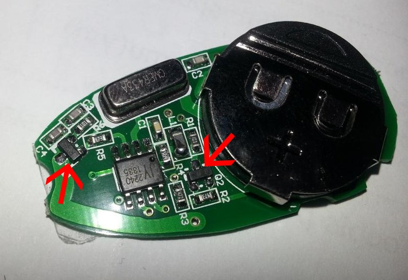

  • #5 15400178
    son78
    Dlaczego sobie nie poradzę, możesz nieco rozwinąć odpowiedź ?
    Jest przecież jakiś element który odpowiada za wysyłanie sygnału na 433 mhz.
    Wydaje mi się że jest to któryś z tych elementów
    Jak zwiększyć zasięg pilota alarmu samochodowego BLOW?
    Myślałem o czymś na wzór tego tematu https://forum.roverki.eu/viewtopic.php?t=62005

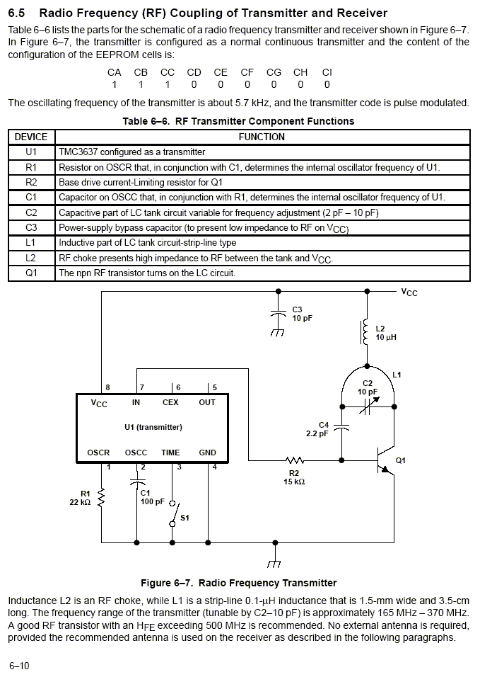

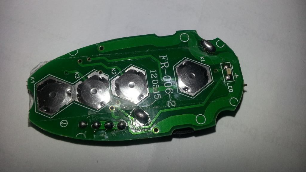

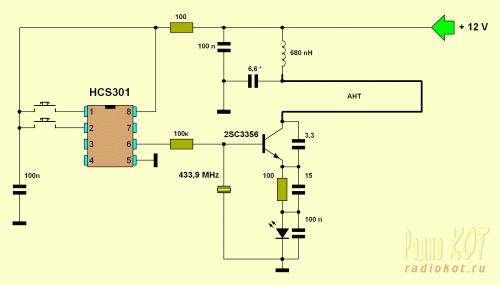

    #6 15401691
    CameR
    Na pewno sobie poradzisz.
    Posiadasz jakiś sprzęt pomiarowy do pomiarów w.cz. ?
    Analizator widma lub chociaż częstościomierz lub tester pilotów ?
    W Twoim przypadku rezonator kwarcowy określa częstotliwość pilota.
    Zapoznaj się ze schematami podobnych pilotów:
    Jak zwiększyć zasięg pilota alarmu samochodowego BLOW? Jak zwiększyć zasięg pilota alarmu samochodowego BLOW? Jak zwiększyć zasięg pilota alarmu samochodowego BLOW?Jak zwiększyć zasięg pilota alarmu samochodowego BLOW?
    Pomogłem? Kup mi kawę.
