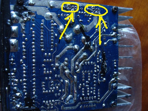

    Witam, zakupiłem okazjonalnie tube aktywną MANTA SB-3000A
    Z tego co sprawdziłem, to brakuje dwóch tranzystorów, nie wiem jakie mają być? Może ktoś z was ma schemat, bądź taki model wzmacniacza to proszę mi podpowiedzieć co tam wsadzić :D Dodaje zdjęcie.
    manta/SB-3000A - Tuba aktywna, brak 2 tranzystorów. Jeden spalony ;?
  • #2 14386270
    swest
    Zdjęcie trochę słabe, to chyba klucze przetwornicy zniknęły :) Wstaw dwie sztuki IRFZ44N i będzie śmigać :)

  • #8 14447074

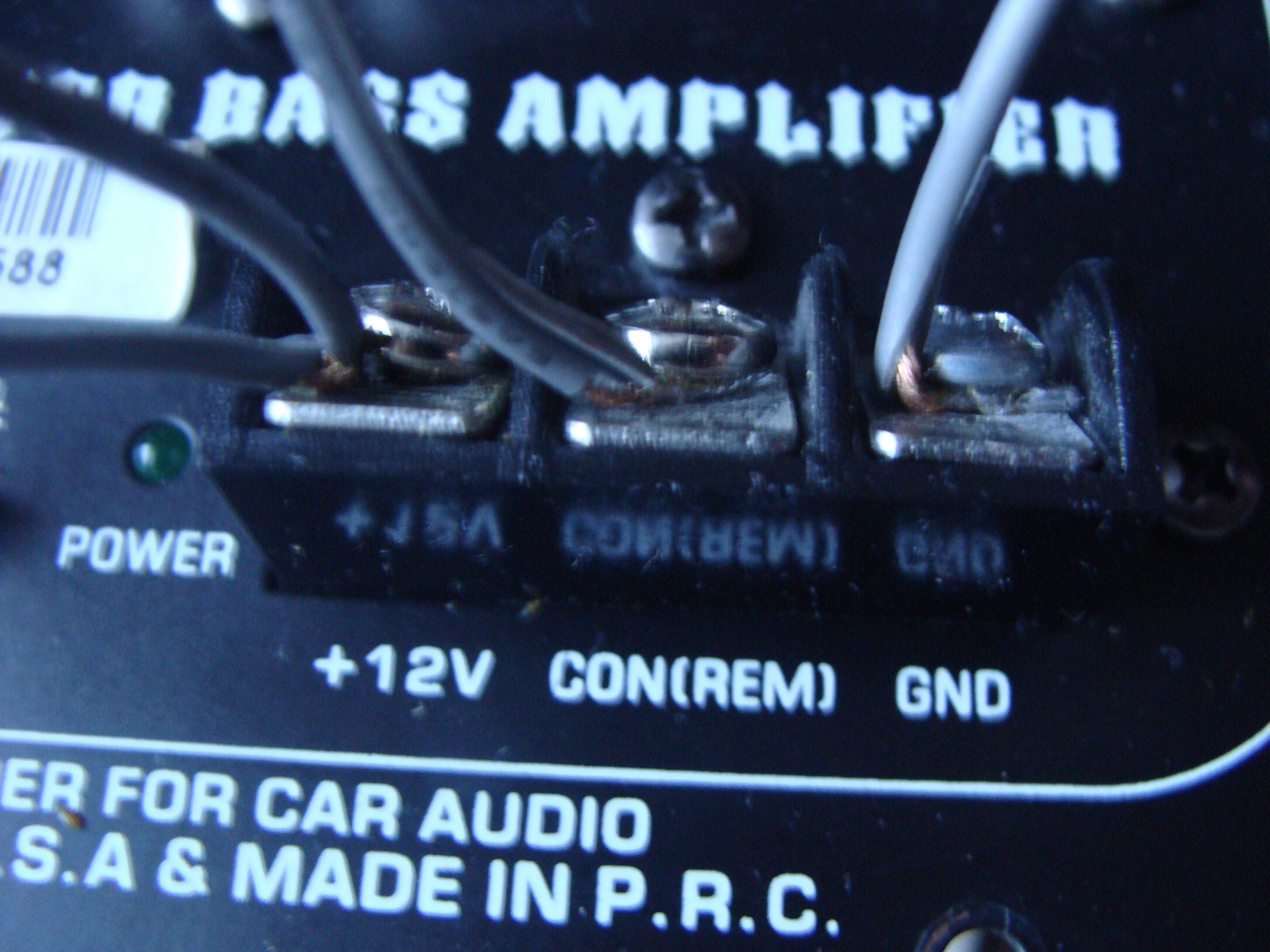

    A więc, końcówki mocy wymienione.
    Jest gdzieś "zwarcie" mianowicie po podłączeniu zasilania na GND oraz pod +12V i REM!
    Jeżeli zasilanie podpięte jest tylko pod GND oraz +12V to nie ma zwarcia, albo pod GND i REM.
