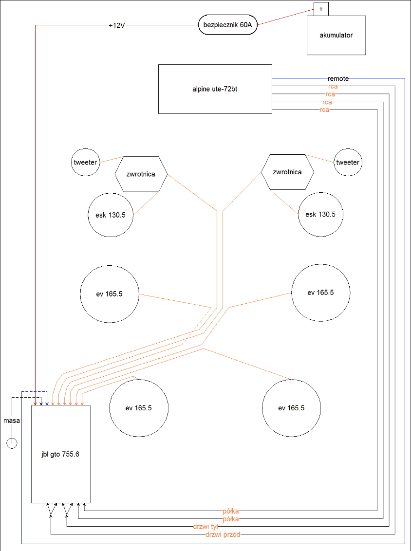

    Proszę o opinie dot takiego zestawu oraz jego prawidłowej instalacji (prowadzenia kabli, ich długości i średnicy)
    Pacjent to Audi A4 B5 Sedan
    Zestawienie:
    alpine ute72-bt
    jbl gto 755.6
    hertz esk 130.5
    hertz ev 165.5
    hertz ev 165.5
    głośnikowe bitner LP0200 2x2,5mm (20m)
    sygnałowy(+remote) kicx RCA06 4-kanały 4,9m
    2 x rozdzielacz RCA
    zasilający przewód spawalniczy 25mm
    bezpiecznik 60A
    oraz sposób podłączenia
    JBL GTO 755.6 Alpine Hertz EV - Proszę o opinie nt takiego zestawu
    Czy ma to prawo grać?
    Będę wdzięczny nawet za negatywne odpowiedzi

    Dlaczego ma nie grać? Jeśli sprzęt jest sprawny, to będzie grać. Pomijam ilość głośników i miejsce ich montażu, bo nie o to pytałeś, to system będzie wydawał dźwięki.

    Pytam ponieważ jestem świeży w tematyce audio.
    Przed napisaniem tematu przez 3 dni grzebałem w necie żeby całkowicie się nie zbłaźnić.
    Czy przewód zasilający 16mm wystarczyłby od obsłużenia tego wzmacniacza, czy lepiej zostać przy 25mm ?
