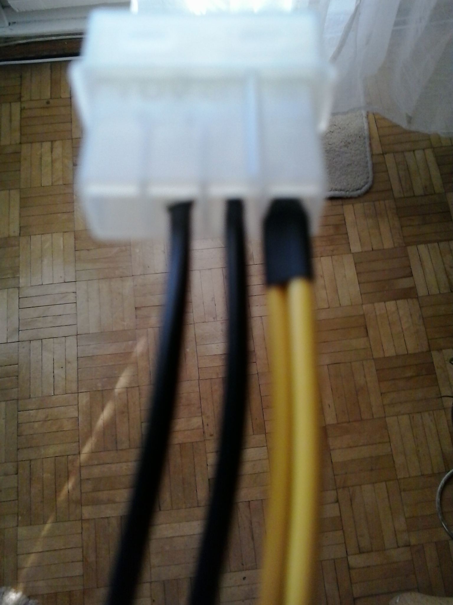

    Znalazłem wentylator, który mogę bez problemu przymocować do radiatora na karcie ale mam w nim wtyczkę na 2 pin, w karcie graficznej nie mam możliwości podłączenia a na płycie głównej mam wejście tylko na 3 pin. Chciałbym to pod molex podłączyć. Znalazłem taką przejściówkę i teraz mam pytanie gdzie mam podłączyć czarny a gdzie czerwony kabel od wentylatora?

    Czarny kabel z wentylatora podłącz do czarnego z przelotki (dowolnego z dwóch), czerwony kabel z wentylatora podłącz do żółtego z przelotki - w ten sposób wentylator będzie zasilany z 12V. Jak będzie za głośno to można próbować podłączyć go pod 5V.

    Podłączyłem tak żeby działał na maksymalnych obrotach 12V. Fakt jest trochę głośniej ale nie przeszkadza mi to jeżeli ma to wpłynąć na zdrowie PC. Niestety przeliczyłem się, że przykręcę wentylator do radiatora karty graficznej więc położyłem go na dole pod kartą graficzną. Efekt piorunujący temperatura spadła o 20 stopni : ) : ) W stresie jeszcze nie testowałem ale na pewno będzie lepiej niż wcześniej. Dziękuję bardzo za pomoc. Pozdrawiam
