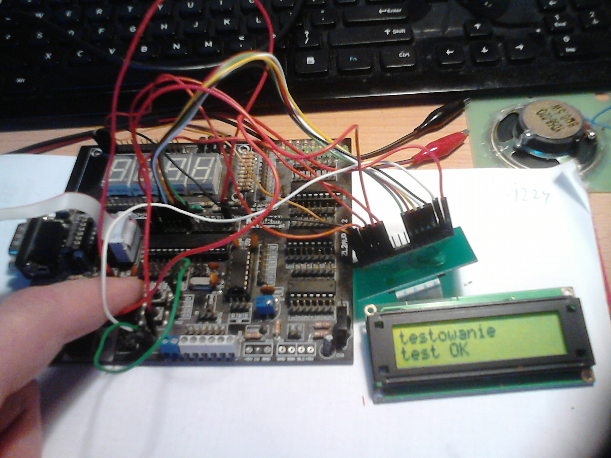

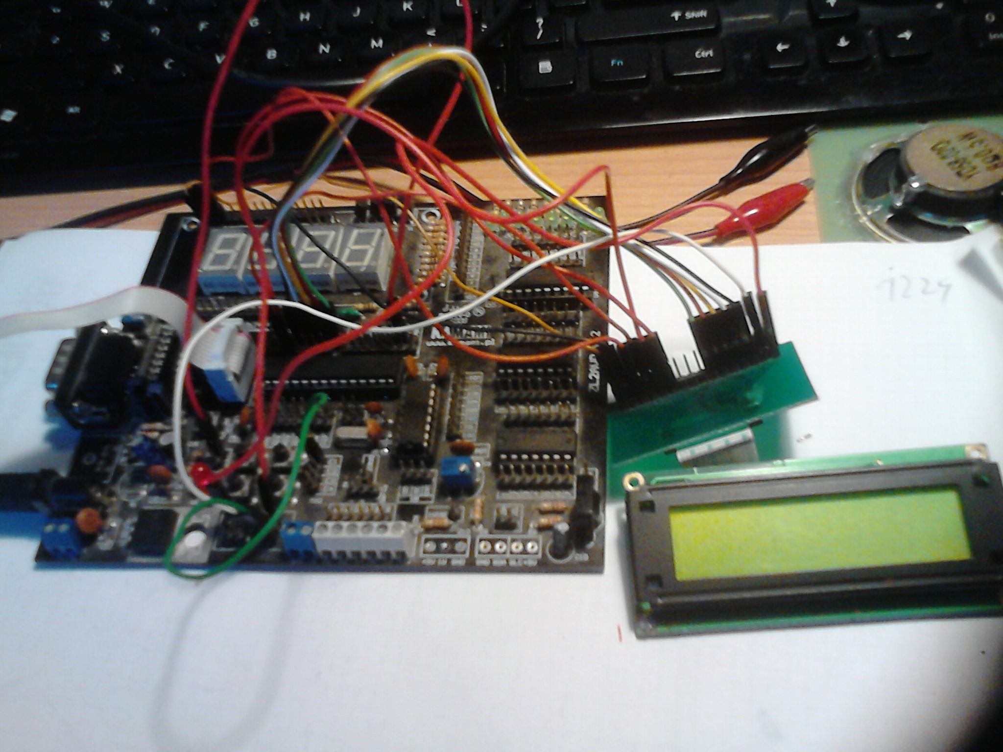

    Niestety, u mnie działa, na dowód fotki:
    Atmega8 Bascom - wyświetlanie tekstu po wciśnięciu przycisku na Porcie B.1 Atmega8 Bascom - wyświetlanie tekstu po wciśnięciu przycisku na Porcie B.1
    Programator mam podłączony, pinologia zgodnie z programem. Tak więc, przyjrzyj się jeszcze raz układowi, bo albo masz coś źle (inaczej), albo... nie wszystko tutaj przekazałeś.
