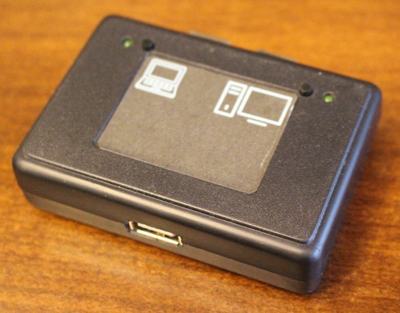

    Posiadam 2 komputery podłączone pod 1 zestaw urządzeń peryferyjnych USB: mysz, klawiatura, drukarki. Jeden komputer służy mi do pracy, drugi dla dzieci do zabawy. Ciągłe przełączanie wtyczek nie było dobrym rozwiązaniem, postanowiłem więc zaopatrzyć się w przełącznik USB. Niestety, dostępne na rynku urządzenia albo mają konstrukcję mechaniczną, albo są to rozwiązania ze sterowaniem poprzez zainstalowaną aplikację. Żadne z tych rozwiązań mnie nie satysfakcjonowało, więc postanowiłem zrobić własny przełącznik.
    Założenia projektu:
    - automatyczne przełączanie po wykryciu zasilania na złączu USB,
    - zasilanie z USB (z obu złączy),
    - możliwość przełączania ręcznego.
    Realizacja
    Zastosowałem bistabilne przekaźniki NEC EA2-5T. Podwójne cewki i ich mały prąd znacznie upraszczają konstrukcję. ATMega8 to oczywiście dużo za dużo, ale taki mikrokontroler akurat miałem pod ręką. Kwarc też można pominąć - wystarczy wewnętrzny oscylator, o ile Arduino będzie chciało gadać z ATMegą w takiej konfiguracji (przyznaję się – nie sprawdziłem :-) ). W trakcie projektowania płytki zapomniałem o diodach na cewkach przekaźnika, dlatego zostały dodane tak jak to widać na zdjęciach – swoją drogą całkiem dobrze im tam.
    Prosty program sterujący napisany został w Arduino. Dodana została funkcja pozwalająca włączyć/wyłączyć automatykę przełącznika – należy przytrzymać przez 3s obydwa przyciski. Przekaźniki są przełączane kolejno - z niewielkim odstępem czasowym. Po pierwsze - ogranicza to prąd pobierany przez układ, a po drugie - symuluje włożenie wtyczki USB do gniazda (obejrzyjcie wtyczkę USB: złącza zasilania i masy są dłuższe i w pierwszej kolejności łapią kontakt), choć pewnie i bez tego zabiegu układ działałby poprawnie…
    Przełącznik działa wyśmienicie już od tygodnia.

  • #2 14391475
    yogi009
    Posty: 14693
    Pomógł: 848
    Ocena: 2650
    Ładne wykonanie, estetyka na dobrym poziomie, płytka wytrawiona i oszlifowana jak należy. Duży plus. Nie bardzo rozumiem podstawki pod przekaźniki, ale widocznie miałeś powód. Na przyszłość sugeruję zmianę podstawki do mikrokontroler, podstawka precyzyjna niby kosztuje ok. 1,5-2zł, ale zapewnia dobry kontakt. Kilka wczesnych projektów nauczyło mnie, że najgorszym typem problemu jest zdiagnozowanie braku kontaktu w takie właśnie podstawce.

    1. Dlaczego podstawka pod przekaźnik? Bo to najdroższy element układu a nie miałem pewności że całość zadziała jak należy
    2. Podstawka pod scalak miała być precyzyjna, ale dostawca się pomylił a ja machnąłem na to ręką. Gdzieś czytałem, że te zwykłe podstawki też dobrze trzymają o ile się raz włoży i więcej nie rusza.

    Pytałem o te podstawki pod przekaźniki, ponieważ powinny ode być podpięte w sposób jak najpewniejszy. Na Twoim miejscu po przetestowaniu całości rozważyłbym ew. usunięcie tych podstawek i wlutowanie przekaźników na stałe. Im mniej styków, tym układ pewniejszy.

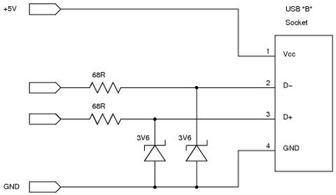

    Do tego podepniesz tylko jedno urządzenie peryferyjne klawiaturę albo myszkę na USB czy bez problemu można dopiąć HUB USB i mieć podpięte kilka urządzeń ?
    Do tego układu można dodać diody zenera zabezpieczające linię D+ D- czy to nie konieczne ?
    Mam podpięty tani HUB USB - działa doskonale (więcej problemów miałem z tym HUB-em gdy przepinałem go ręcznie). Co do diod zenera, rezystorów i innych takich podłączonych do linii danych, zakładam że moje urządzenie ma być dla hosta i klienta całkowicie transparentne, niczym zwykły kabelek. Dlatego też nie podłączam nic więcej ponad pasywny w tym kontekście przekaźnik.
