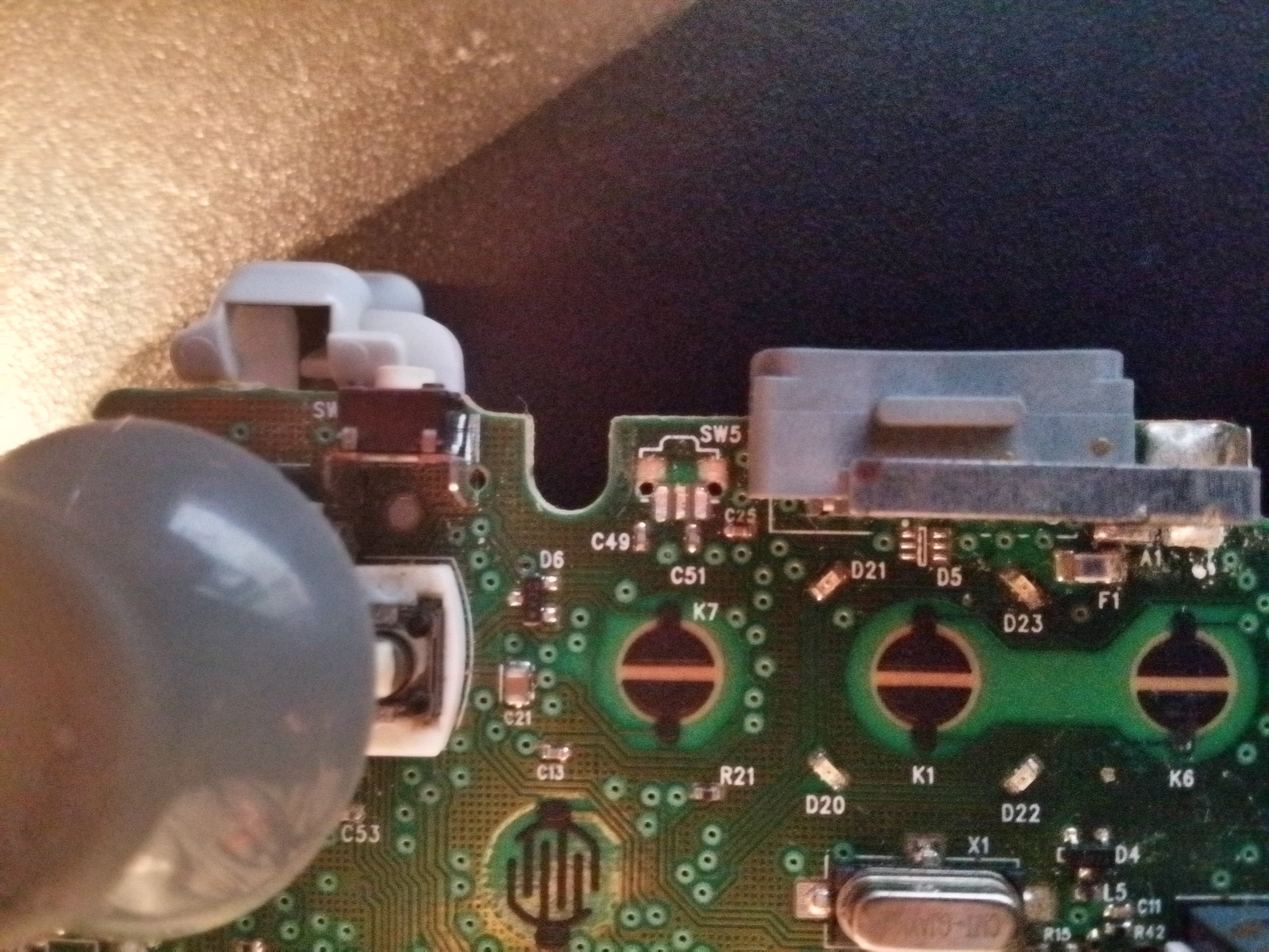

    Witam otrzymałem niedawno starego uszkodzonego Xbox 360 wraz z padem bezprzewodowym . W padzie brakuje micro switcha ( SMD) o oznaczeniu SW 5 do sparowania urządzenia . Mam wielką prośbę gdzie mógłbym dostać takie coś . Dorzucam fotkę .Z góry dzięki za pomoc

    Poszukaj na serwisie aukcyjnym wpisując w wyszukiwarkę "MICROSWITCH NINTENDO", tego samego rodzaju przycisków używa się w Nintendo (chyba wszystkie modele od lite).
