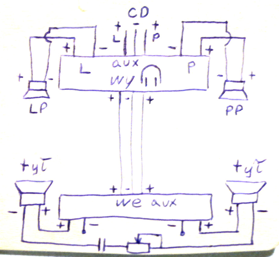

  • #1 14392811
    tuffo
    Z ciekawości rzuciłem hasło do sieci i myślałem, że coś znajdę. A tu w sumie nic mi się nie wyświetliło. W początkowych latach '90 gdzieś zasłyszałem taki pomysł, żeby zrobić efekt pogłosowy do zwykłego stereo. Zrobiłem coś takiego i nawet fajnie to brzmiało.
    Jak stworzyć efekt pogłosu do stereo za pomocą trzeciej kolumny?
    Trzecia kolumna może być w oparciu o zwykły głośnik szerokopasmowy o impedancji nie mniejszej niż główne kolumny, potencjometr służy do regulacji głośności pogłosu. Głośność pogłosu ustawiamy tak by coś w tle było słychać ale nie za głośno. Istotny jest kondensator (nieelektrolit), który powoduje z jednej strony, że nie ma zwarcia kanałów L z P oraz odfiltrowuje tony niskie - im większa pojemność tym niższe tony wpuszczamy na pogłos.
    Elementy dobrałem wówczas doświadczalnie kondensator i potencjometr.
    Głośnik pogłosowy gra różnicę kanału Lewego i Prawego, w przypadku sygnału mono głośnik pogłosowy milczy. Oczywiście ma to sens dla sceny naturalnej a nie płyt nagrywanych studyjnie, choć tu też były ciekawe efekty. Można powiedzieć, że to taka namiastka dźwięku przestrzennego w czasach gdy nie było jeszcze technologi 5+1 a kwadro dogorywało albo było martwe.
    Mam takie pytanie, jaka jest tego poprawność z punktu widzenia elektroniki i akustyki.
    Bo chciałbym sobie coś takiego znowu zrobić do starego wzmacniacza.

    i tym dodatkowym wzmacniaczem można regulować głośność tyłu. Minus tego wzmacniacza może pozostać niepodłączony?
    L+)-------[GD]---||----(+P
    lub
    L+)-------------[+GD-]--------||--------[-GD+]----------------(+P
    -||- to kondensator
  • #10 14424315

  • #12 14427206
    tuffo
    W dodatkowym wzmacniaczu (wysterowanym sygnałem słuchawkowym z podstawowego wzmacniacza) kolumny były by podłączone tylko do plusów lewego i prawego kanału, minusy by były nie podłączone (tak to myślałem).
    Gdzie indziej czytając na sieci znalazłem, że dodatkowe kolumny grające sygnał różnicowy wystarczy jak przeniosą pasmo dopiero od 200 Hz.

  • #22 14454267
    Adi01
    Poziom 19  
    Odsłuchiwałem to quasi quadro całe popołudnie i wieczór z dwoma rezystorami, z jednym i bez rezystora. Szczerze mówiąc to nie rozumiem, co tak zachwyciło testowych słuchaczy i spowodowało tak wysoką ocenę tego układu. Bardziej odpowiada mi układ podwójnego stereo, szczególnie pod względem szczegółów dźwięku - są lepiej słyszalne.
  • #23 14457103
    tuffo
    Poczytałem jak to by chciał rozwiązać Adi01, jego wzmacniacz ma wyjście na 4 kolumny, ja wcześniej pisałem o wzmacniaczu co ma tylko zwykłe stereo (w moim przypadku stara dobra Kleopatra). Pytanie czy Kleopatra ma wystarczający zapas mocy by dodatkowe kolumny obsłużyła bez dodatkowego wzmacniacza. Pytałem o sposobie podłączenia dodatkowego wzmacniacza, Kleopatra ma wyjście słuchawkowe tak skonstruowane, że można słuchawki podłączyć (lub coś innego) z odłączeniem kolumn lub z pozostawieniem kolumn głównych. Teraz sporządziłem schemat jak bym to widział z dodatkowym wzmacniaczem (miałby on zabezpieczyć Kleopatrę przed ewentualnym zniszczeniem końcówek niewłaściwym obciążeniem przez dodatkowe kolumny). Padło wcześniej pytanie o masę (jak ją podłączyć lub nie). Schemat powinien wyjaśnić ten problem to znaczy pytam czy tak może być, czy nie będzie jakiegoś problemu z dodatkowym wzmacniaczem, że do minusów on nie ma podłączenia:
    kondensator tak dobrać aby przepuszczał powyżej 200Hz, a potencjometr mocy (widoczne na schemacie) w sumie jest nie potrzebny gdy jest ten dodatkowy wzmacniacz bo on ma regulację głośności.
    Dodam jeszcze, że będę miał kolumny ZG15 8OHm (które bym chciał podłączyć do plusów Kleopatry, bez dodatkowego wzmacniacza) czy będą one bezpieczne? przy 8OHm dostaną one maks w teorii 10W? no i czy końcówka mocy będzie bezpieczna.
    Jako dodatkowy wzmacniacz mógłbym wykorzystać jakiś tani zestaw komputerowy 2+1.
    Satelity byłyby podłączone do Suba tyko do plusów w przeciw fazie, a sam głośnik basowy w subie podlutowałbym przez kondensator odcinający niskie tony i grałby tylko średnio-tonowo jako głośnik centralny tzw sygnał L+P
  • #24 14467374
    tuffo
    Właśnie po podłączałem sobie zgodnie z podanym w poście poprzednim schematem układ. Drugi wzmacniacz podłączyłem do wyjścia słuchawkowego pierwszego (tzw zestaw komputerowy 2+1), satelitki podłączyłem jak na schemacie ale bez kondensatora i potencjometru (zestaw 2+1 ma już swoją regulację głośności, a kondensator niepotrzebny bo satelity już mają odfiltrowanie). Na razie ustawienie mam takie, że zestaw 2+1 jest z tyłu - pudło Suba jest po środku z tyłu. Regulacja głośności Suba jest na minimum, z wrażeń słuchowych musiałbym go jeszcze osłabić - zmiana głośnika na taki o większym oporze, albo dodać opornik dodatkowy w szereg, albo może kondensatorem odciąć niskie tony tak by grał średniotonowo tylko z sygnałem L+P i przy dłuższych kablach dać go jako centralny z przodu (a może zostawić z tyłu, spróbuję różnych ustawień).
    Przy odpowiednim zbalansowaniu głośności tyłu jak dla mnie daje to rewelacyjne efekty, jestem miło zaskoczony.
