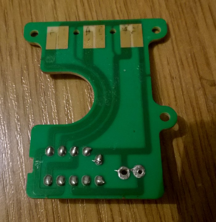

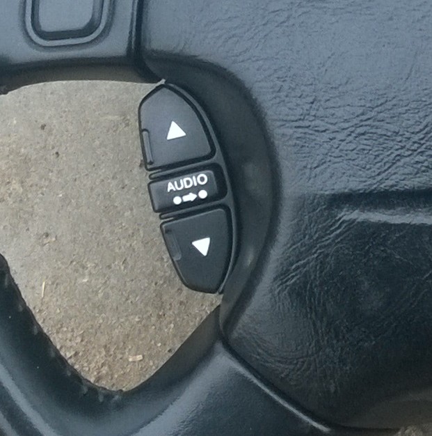

    Robię przekładkę pilota do mojej kierownicy, taki jak widac na zdjęciu:

    z trzema funkcjami poradzę sobie bez problemu, odpowiednie oporniki wystarczy podpiąć pod przyciski i uzyskam:
    - głośniej
    - ciszej
    - utwór do przodu guzikiem AUDIO
    ale pytanie czy idzie z tego wykrzesać więcej funkcji? jak bardzo skomplikowane by to było i czy w ogóle się da, chodzi np o kombinację klawiszy żeby przełączać np źródło sygnału, utwór poprzedni albo po prostu wyłączenie radia, cokolwiek dodatkowego bo radio ma możliwość uzyskania innych funkcji przez to gniazdo. Albo żeby szło przytrzymać jakiś przycisk dłużej i wtedy żeby zadziałała dana funkcja.
    fabrycznie ten pilot chyba miał jakieś kombinacje klawiszy bo na płytce są 4 rezystory i jeszcze jakiś wynalazek:
    Jak dodać więcej funkcji do pilota audio przy kierownicy w radiu SONY? Jak dodać więcej funkcji do pilota audio przy kierownicy w radiu SONY?
    Jestem w stanie nawet zlecić komuś takie zadanie za opłata oczywiście. Bardzo mi zależy na uruchomieniu większej ilości funkcji, poratujcie pasjonata marki Honda :)

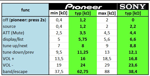

    niby wszystkie radia tej firmy maja te same funkcje:

    tak patrze na ta płytke z pierwszego posta i wydaje mi sie że jednak ten pilot miał tylko trzy funkcje, środkowy łączy szeregowo trzy rezystory, boczny łączy dwa rezystory i drugi boczny jeden rezystor
    ten czwarty rezystor z tym obok ala termistorem czy co to tam jest to nie odpowiada chyba za żadną funkcje pilota

    Wlutowałem dzisiaj trzy rezystory, nie były one w pełni zgodne wartościami z tym co w tabeli ale było blisko no i wszystko zadziałało od razu
    każdy rezystor do osobnego przycisku tak jak widac na zdjęciu i UWAGA! @UL7855 nie miałeś racji bo okazuje się że jak wcisnę jednocześnie obydwa przyciski głośniej+ciszej to aktywuje sie dodatkowa funkcja - przełączanie utworu :D :idea:
    jak wcisnę wszystkie trzy przyciski jednocześnie to aktywuje sie funkcja ATT - przyciszanie radia, tylko jak to zadziałało skoro oporniki podłączone są równolegle? (nie znam się, jestem amatorem)
    @UL7855, tylko nie odpowiadaj bo przecież twierdziłeś że "nie da się"
    edit: poczytałem o łączeniu równoległym oporników i widzę że w takim połączeniu rezystancja wcale nie jest równa tyle co ma opornik o najwyższej wartości,
    skorzystałem z kalkulatora łączenia oporników -> TUTAJ
    wpisałem tam wartości przycisków VOL+ i VOL- czyli 16.8kOhm i 23.6kOhm, opór zastępczy wyszedł mi 9.81KOhm, to by tłumaczyło że przewija utwór jak przytrzymam na raz obydwa przyciski bo rezystancja dla przewijania jest ~8.8kOhm według tabeli z pierwszego posta
    to samo zrobiłem wpisując wartość trzecią czyli 8.8kOhm, czyli dla trzech oporników które mam w moim pilocie wyszło 4.63kOhm co się zgadza z funkcją ATT(wyciszanie) bo w tabeli Pioneer podaje dla tej funkcji 4.4kOhm
    Człowiek sam się uczy :) (a na podstawach elektrotechniki było o tym) a jednak da się uzyskać dodatkowe funkcje kombinacją klawiszy
