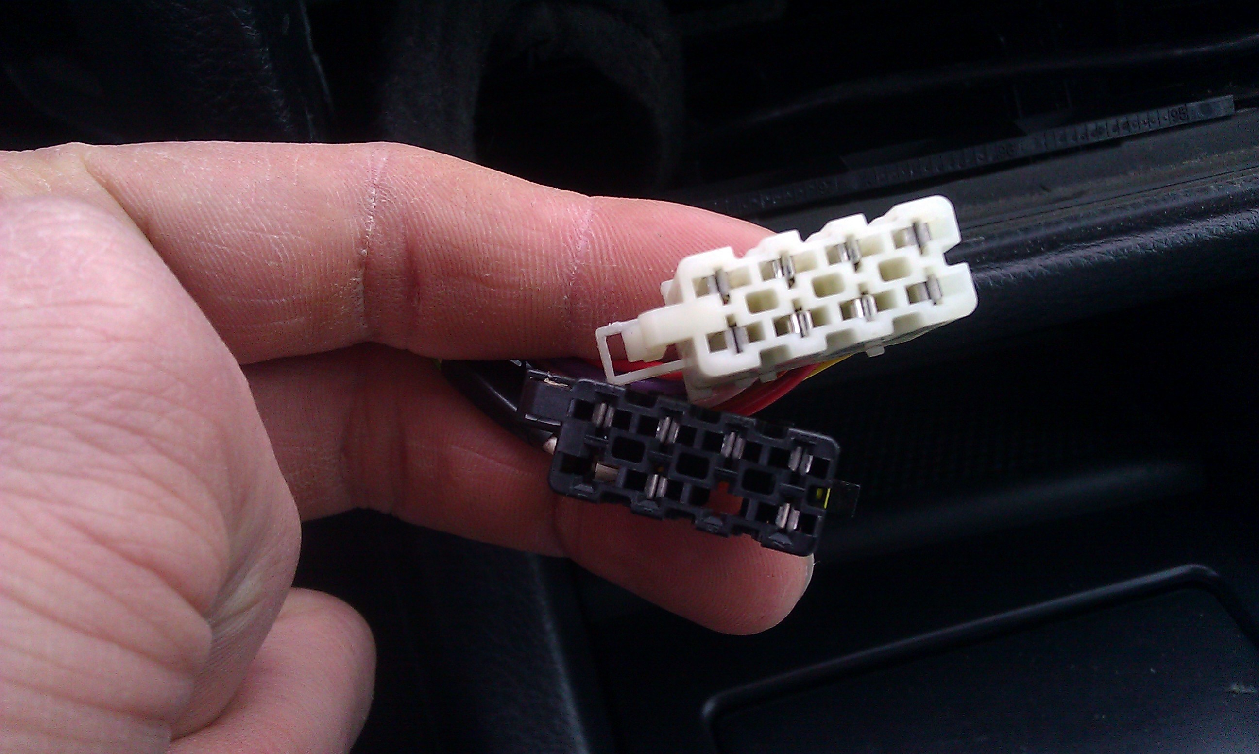

    Później wyjąłem stare radio. W tym momencie mam kłopot, bo mam inne wtyki. Nie znam się na tym zupełnie, proszę o wytłumaczenie łopatologiczne, bo nie chcę wydać kilkadziesiąt złotych na elektryka, chyba że będzie trzeba. Poczytałem trochę na internecie i wydaje mi się, że znalazłem solucję, lecz proszę o pomoc.
    Tak wygląda gniazdo na radio w samochodzie po zdemontowaniu radia:
    Pioneer DEH-1420UB - Zmiana radia fabrycznego - Peugeot 406

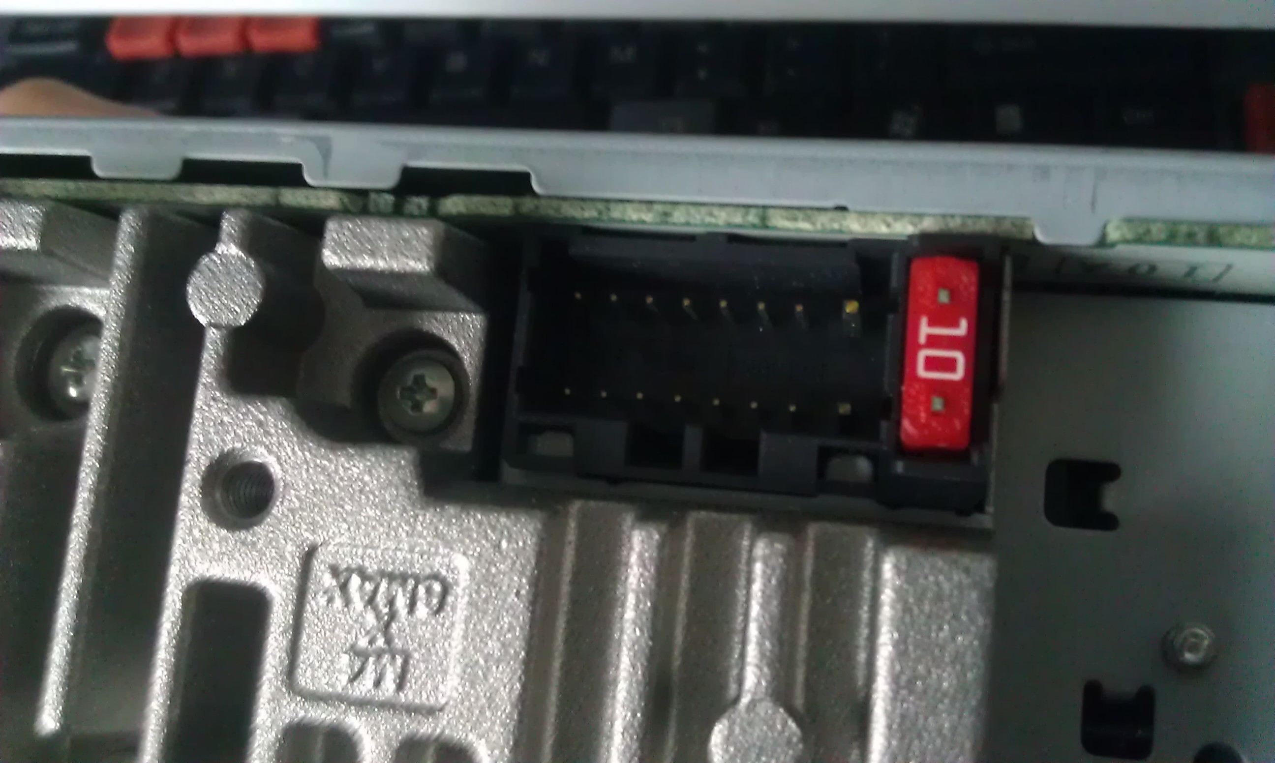

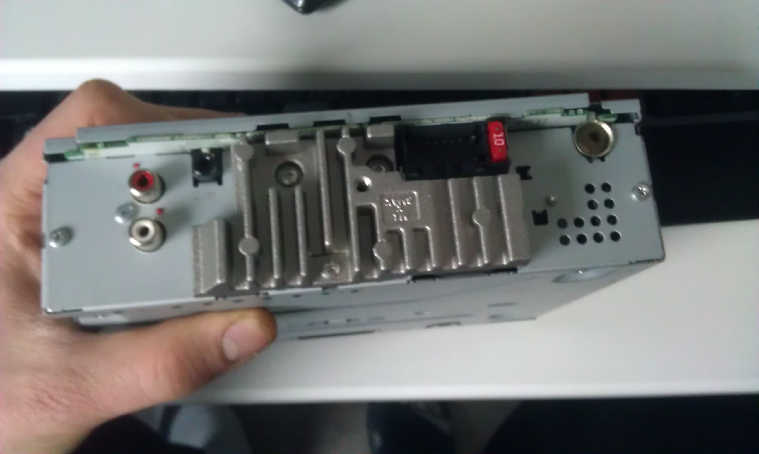

    Aktualnie chcę podłączyć Pioneer DEH-1420UB, które z tyłu wygląda tak:
    Pioneer DEH-1420UB - Zmiana radia fabrycznego - Peugeot 406 Pioneer DEH-1420UB - Zmiana radia fabrycznego - Peugeot 406
    Jak zauważyłem, mam całkowicie inny typ podłączenia zarówno radia i anteny.

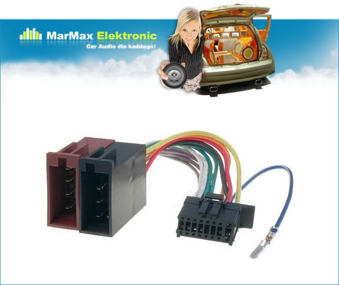

    2) ZŁĄCZE ISO PIONEER DEH-1400UB DEH-1400UBB 1420UB, na przykład takie:
    Czy, gdy kupię te dwie rzeczy radio będzie działało?
  • #2 14399368
    ziomus90210
    Poziom 35  
    Wszystko powinno śmigać. Razem z radiem jeśli kupiłeś nowe powinna być dołączona taka przejściówka.
  • #3 14399373
    ciuqu
    Zakładając że Pionner jest sprawny to tak.
    Jedyny problem jaki może się pojawić to zamiana plusa z plusem po stacyjce, ale jeśli jest to adapter dedykowany to powinno być ok.
  • #4 14399409
    ziomus90210
    Poziom 35  
    Ewentualnie mała kombinacja z kabelkami "Żółtym i Czerwonym".
    No i zaizoluj ten "niebiesko-biały" tam pojawi się +12V po włączeniu radia(sterowanie np.wzmacniaczem)
  • #5 14399471
    Nycek
    Radio kupiłem używane, przejściówki nie było, lecz byłem tego świadomy.
    Dzięki za wszystkie porady, niebieski przewód zaizoluję :)
