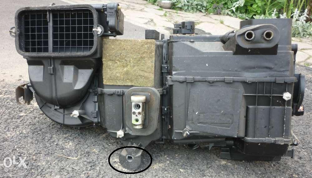

    Witam!
    Po wymianie filtra kabiny auto w środku paruje
    poziom płynu chłodzacego schodzi poniżej minimalnej przy normalnej jeździe.
    Węże są bardzo twarde ...
    Czy to moze być przyczyna parowania szyb.
    Po odkręceniu korka od płynu chłodzacego , płyn wraca do normy
  • #2 14399820
    ciuqu
    Twarde węże i znikający płyn wskazują na uszczelkę pod głowicą, parowanie szyb, pęknięta nagrzewnica, sprawdź dywaniki czy nie są mokre.
    Temat UPG wielokrotnie poruszany, poszukaj zwłaszcza pod hasłem Passat.
  • #3 14400490
    Arkadiusz77777777777
    buleczek9 napisał:
    Po odkręceniu korka od płynu chłodzącego , płyn wraca do normy
    Częsty przypadek ,skoro go nie ubywa nie ma wycieku :!:
    Proponuje sprawdzić drożność kanalików odprowadzających wodę z nagrzewnicy :idea:
