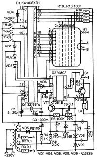

    Dziękuję za zainteresowanie tematem. Przeszukałem wiele w internecie, ale nie odnalazłem schematu tego typu. Zegar ten jest na układzie scalonym KA1035HŁ1, UMS7-05 (alfabet łaciński). Może ktoś ma sprawny tego typu zegar i poda napięcia na nóżkach układów. Zegar ten jest niesprawny jedynie brzęczyk gra melodyjkę. Chciałbym spróbować go naprawić.
  • #4 14403872
    aksakal
    To potrzebny ci schemat. Schemat zegara rosyjskiego Elektronika 6.31 - poszukiwany schemat
  • #5 14404330
    elemaster
    W moim zegarze jest inny wyświetlacz- IŁC-5/7Ł i niestety nie pasuje ten schemat. Bez odpowiedniego schematu nie mogę odnaleźć usterki.

    aksakal
    Schemat ILC4 - 5/7L Schemat zegara rosyjskiego Elektronika 6.31 - poszukiwany schemat
    U tych wskaźników różnica tylko w rozkładzie wyprowadzeń.

    To schemat użycia twojego wyswetlacza. Schemat zegara rosyjskiego Elektronika 6.31 - poszukiwany schematSchemat zegara rosyjskiego Elektronika 6.31 - poszukiwany schemat Schemat zegara rosyjskiego Elektronika 6.31 - poszukiwany schemat
    Przepisanie wyprowadzeń twojego wyswietlacza. 1-16 - zarzenie. Segmenty - A - 15, B - 13, C - 12, D - 4, E - 5, F - 7, G - 8, K - 2, L - 10, 1-14, 2-11, 3-9, 4-6, 5-3.

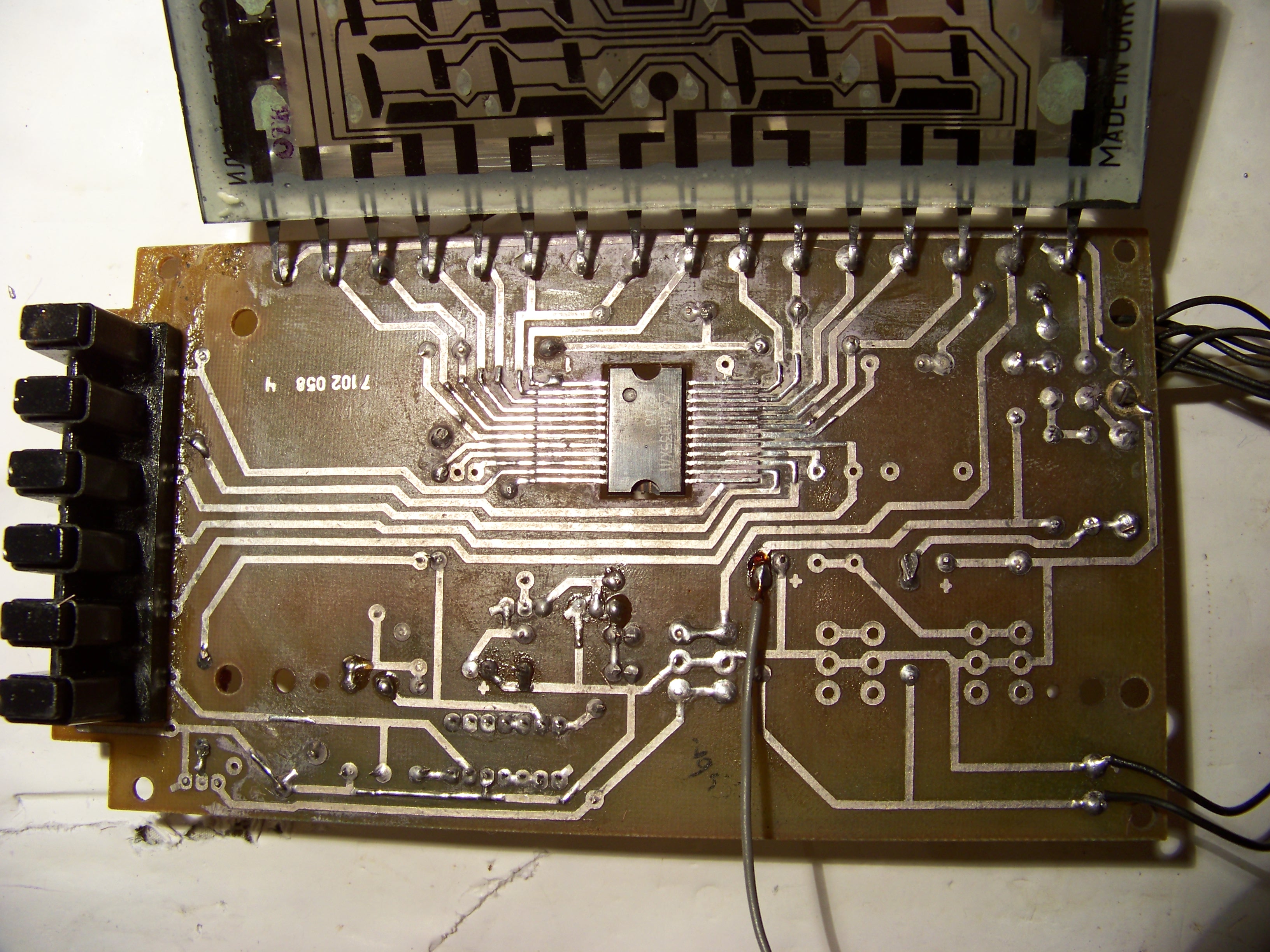

    Napięcie na C3: 30÷34V(waha się w rytm budzika), C5: 10V stabilne. Przypuszczam,że uszkodzone są przyciski do ustawiania. Jak je sprawdzić- nie są one rozbieralne (przyklejone do płytki drukowanej)? Czy to może być przyczyną?
  • #13 14412461
    aksakal
    Wskazane tobą napięcie odpowiada normie. Przyciski mogą być przyczyną uszkodzenia, lecz nie myślę, że oni są uszkodzone wszyscy razem. Przyciski można sprawdzić omomierzem .Zawiadom, co pokazuje wyswetlacz, czy on całkiem nie świeci.
  • #14 14412549
    elemaster
    Właśnie wyświetlacz jest martwy, nic nie wyświetla.

    aksakal
    Dotychczas dawałem rekomendacji po usunięciu prostych możliwych uszkodzeń. Jeśli wszystko sprawdziłeś poprawnie ( opory, kondensatory, diody, napięcia, plytka drukowana ), to pozostało 2 możliwe uszkodzenie - kwarc Q1 i uklad KA1035HL1. Na początku należy sprawdzić kwarc zamianą na gwarantowano sprawny. Zamień również kondensatory elektrolity, oni mają właściwość z czasem tracić pojemność. Żal, że mogę dawać tylko rekomendacje . U mnie dużo elementów dla remontu zegara podobnego modelu, w czas przeszły ja by ci wszystko wysłał pocztą, lecz teraz to nie być może, przesyłka będzie kosztowała drożej w kilka razy, czym nowy zegar.
  • #26 14426263
    elemaster
    Wymieniłem kwarc ze sprawnego zegara i nic to nie pomogło. Później wymieniłem trzy elektrolity i też nic. Chyba zostaje ten układ KA1035HŁ1, ale gdzie go zdobyć?
  • #27 14427577
    aksakal
    Na żal zamiany KA1035HL1 nie ma. Ten uklad dział się tylko w ZSRR. Sprawdź jeszcze raz przyciski, rezystory, kondensatory, tranzystory.
    W internecie znalazłem zdjęcie z post #9, który lepszej jakości.

    elemaster
    Po wymianie elektrolitów, wzrosło napięcie na elektrodach wyświetlacza 5-7V. Tranzystory KT361D (3 sztuki) chyba sprawne. T1: E- 0V; K- 38V; B- 0V (jak gra 0,6V)
    T2: E- 3,3V; K- 8,4V; B- 3,6V
    T3: E- 0V; K- 3,4V; B- o,6V
    Pomiary względem "+".
