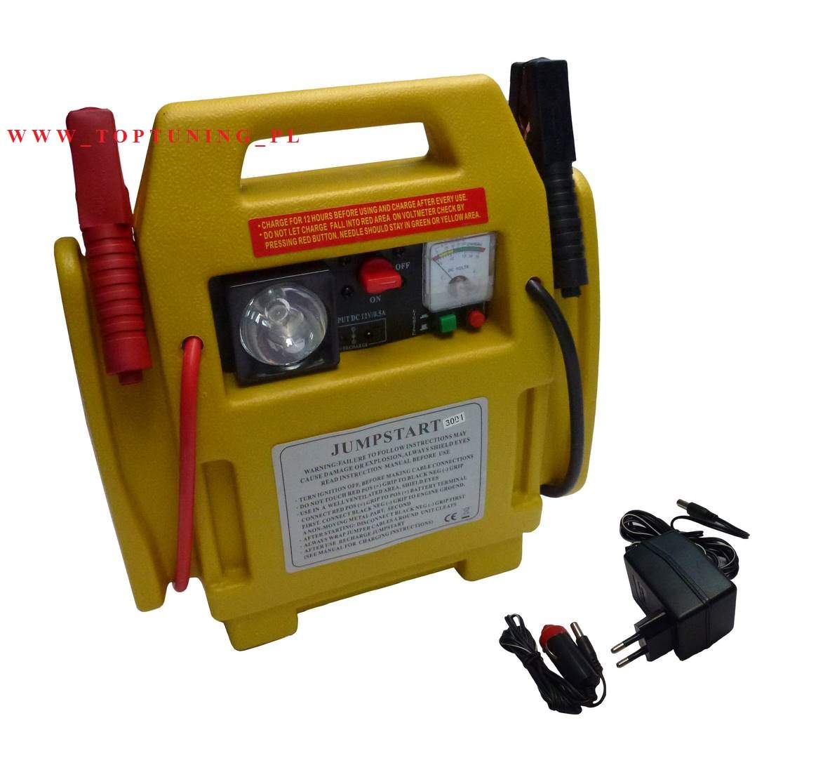

    Witam, oto takie urządzenie.
    Dlaczego minusowy przewód urządzenia rozruchowego podłącza się do karoserii?
    W opisie podłączenia jest taka instrukcja:
    Awaryjne odpalanie samochodu:
    1. Podłącz czerwoną klemę (+) do dodatniego bieguna akumulatora
    2. podłącz czarną klemę (-) do masy - NIE DO UJEMNEGO BIEGUNA AKUMULATORA
    3. Poczekaj 2-3 minuty
    4. Uruchom silnik
    5. Jeżeli silnik się nie uruchomi poczekaj co najmniej 3 minuty i spróbuj ponownie.
    Czy może ktoś mi powiedzieć, dlaczego minusowy przewód ma być podłączony do karoserii, a nie do klemy? Przecież klema minusowa poprzez plecionkę jest połączona z karoserią, przynajmniej u mnie tak jest.

    Oluś, raz żeby nie zaiskrzyło, bo akumulator wybuchnie, a dwa żeby jak najkrótsze połączenia wysokoprądowe były.

    Zawsze to eliminuje choćby minimalne spadki napięć na tejże "plecionce".
    Zresztą stara szkoła odpalania samochodu np."na kablach" rozruchowych także zaleca łączenie "+" dawcy z "+" biorcy oraz "-" dawcy z np.blokiem silnika.

    Nic się nie zmieniło, Przemek dobrze napisał, ogólne zasady. Łącząc przewód minusowy z masa pojazdu (blokiem silnika), a nie słupkiem akumulatora minimalizujesz ryzyko strzału w przypadku zwarcia, pomylenia biegunów, czy chociażby eksplozji akumulatora w przypadku gazowania i przeskoku iskry.
    Ot, cała filozofia.

    Chodzi tutaj o wybuch jak akumulator będzie gazował.
    Tyle że on nawet może wybuchnąć w czasie odpalania, kiedy to "żaba" na plusie nie będzie mocno trzymała.
    Kiedyś mnie to spotkało.
    Podobnie jest z przykręcaniem klem- najpierw plus, potem masa.
    Przy odwrotnej kolejności przykręcając plus możesz kluczem dotkną do masy auta.
