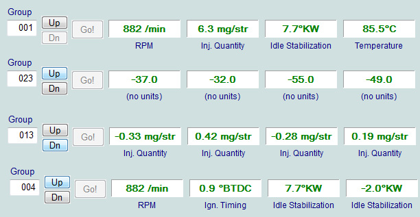

    Witam. Pacjent to 2.0tdi BPW było wymieniane turbo bo podobno waliło olejem i teraz taki cyrk jak w logach. Czy możliwe że w turbo jest źle złożona geometria, źle wyregulowana sztanga? Skąd ten brak mocy do 2600obr i nagle pełne doładowanie? Do 2600 obr wali czarnym dymem poźniej jak turbo zaczyna pompować ustaje. Katalizator może być przytkany? I co to za niebotycznie wysterowane n75duty cycle

    No i ręce opadają. Podciśnienia sprawdzone nie widać nieszczelności, cały układ przejżany nie widać nieszczelności, egr zaślepiałem nie wywaliło trybu awaryjnego ale dalej to samo... patrząc po logu 003 od timestamp 4.81 do 5.92 czyli w miejscu gdzie dratycznie skacze do góry masa zasysanego powietrza z tyłu jest taka zasłona czarnego dymu jak na zlocie fanów tdi.....
    003
    008
    011
    Nikt nie ma pomysłu nie spotkał się z takim przypadkiem?

    Wszystkie połączenia sprawdzane nie widać śladu oleju na żadnym intercooler jest suchy... Egr zaślepiałem i robiłem próbę, bez zmian...
    Jak rozumieć tą nieszczelność z logu 003. Do momentu jak faktyczny przepływ jest poniżej to znaczy że zasysa powietrze np z dziury a później jak przepływka mierzy 1200mg czyli max co może zmierzyć to wtedy... no właśnie? A auto wtedy zaczyna jechać jak trzeba..

    Ale właśnie to 1200mg zawsze wychodzi jako nieszczelność. Być może są tu dwie usterki(źle ustawiona turbina) i raczej ta nieszczelność. Rozepnij każde połączenie za turbiną i sprawdź bardzo dokładnie.

    Problem rozwiązany. Pomogło wyregulowanie sztangi i zderzaka sztangi. Dzięki za pomoc temat zamykam.
