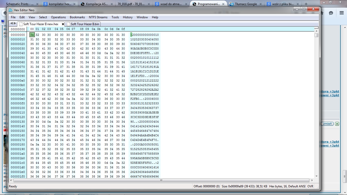

    To jest zawartość odczytanego Flash i umieszczonego w pliku Soft_Tour_Hazer_II.bin.
    Nie ma się ni jak do programu, czyli mikrokontroler był zabezpieczony przed odczytem:
    Programowanie Atmega 16A programem Progisp 1.72
    Zrób to co pisałem czyli zainstaluj HexEdit a sam zobaczysz rezultat.

    Zainstalowałem hex editora tylko nie wiem na co zwrócić uwagę. wiem że zadałem teraz głupie pytanie.
    A co powiesz na ten odczyt?
  • #24 14402953
    szczywronek
    Kolejne wartości to kolejne liczby naturalne... tylko powtórzone po dwa razy: 0 0 1 1 2 2 3 3 4 4 5 5 .... itd... aż do 255 (szesnastkowo FF). Potem się zapętla i leci od nowa. Dobrze widać to w pliku bin. W hex jest to samo tylko wygląda mądrzej bo format bardziej skomplikowany.

    No tak tylko ja się o tym przekonałem kasując flash a później chcąc go wgrać ponownie z dobrej płytki okazało się że się nie da ale powiedz mi jak to zauważyć że flash jest zablokowany na podstawie tego pliku hex co wysłałem
  • #28 14403286
    dondu
    Moderator na urlopie...
    Wiem, dlatego pisałem, że:
    dondu napisał:
    Do przeglądnięcia zawartości wykorzystaj program HexEdit i niestety prawdopodobnie załamiesz się :)
    Niestety nic z tym już nie zrobimy.
    Tak jak napisaliśmy - analizując plik co w tym przypadku jest łatwe ponieważ:
    Skompiluj jakiś dowolny program i podglądnij plik HEX - i porównaj, z tym który odczytałeś, a zobaczysz stanowczą różnicę.
    Można także użyć deasemblera i później analizować kod.

    Właśnie miałem napisać o deasemblacji, ale mnie Sz.P. moderator ubiegł :) Możesz skorzystać z narzędzi online - np. http://www2.onlinedisassembler.com/
    Uploadujesz cały hex (z tym Twoim coś nie działa upload pliku - być może z powodu jego niepoprawnej zawartości) albo kopiujesz jego zawartość, wybierasz architekturę (avr) i voila - masz podgląd zawartości. Po deasemblacji Twojego "wsadu" wychodzi na to, że 99% programu to powtarzające się rozkazy cpi - jest to oczywista bzdura.
    Coś mi chodzi po głowie, że wsad odczytany z zabezpieczonego AVR'a zawsze zawiera kolejne liczby (adresy komórek pamięci) - ale nie dam sobie głowy uciąć.
