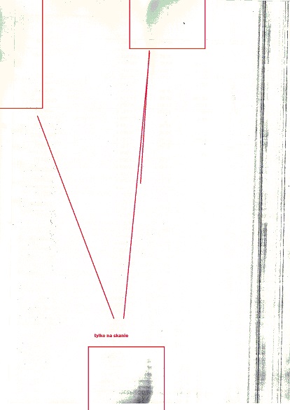

    Od jakiegos czasu mam po jednej stronie kartki brudne paski na szerokosci ok 4 cm.
    Paski sa intensywniejsze przy skanie dokumentu.
    Dodatkowo przy skanowaniu jest zaciemnienie, podejrzewam brudna szybe.
    Moze jakies podpowiedzi jak rozebrac szybe? SCX 4623 - Brudne paski na wydruku i skanie, jak wyczyścić szybę?

    To wygląda na brudny wałek, anie na szybę.

    A jak wyglądają wydruki z komputera czy też wydruk ustawień urządzenia. Jeżeli te wydruki są czyste to tak jak sadzisz należy dokładnie wyczyścić szybę i lustra skanera. Jeżeli brudne są też wydruki to problem będzie raczej leżał w kasecie drukującej

    Pasek jest i z wydruku i ze skanera. Ze skanera jest ciemniejszy
    Czy mozna cos wyczyscic-naprawic czy tylko wymiana tonera?
