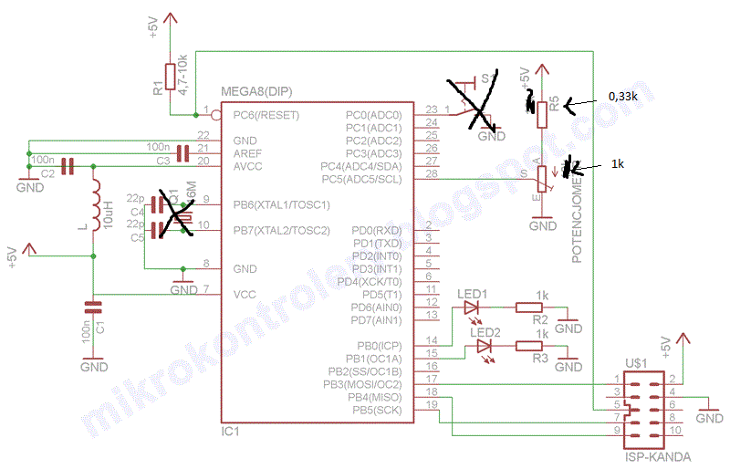

    Zabrałem się za zrobienie woltomierza, dość prostego który zapala diody przy odpowiednich wartościach podanych na pin. Problem w tym że nie zależnie od tego co podaję na pin wszystkie podłączone diody się świecą.
    Schemat połączeń tak jak poniżej (wszelkie modyfikacje zaznaczyłem dość wyraźnie)
    [ATmega88p] Woltomierz, diody świecą niezależnie od wartości na pinie ADC
    Moje modyfikacje:
    -wywaliłem przełącznik zwierany do masy
    -taktuję z wewnętrznego oscylatora ( ustawiony na 8 Mhz, ale jest wewnętrzny dzielnik równy 8)
    - do konstrukcji dzielnika użyłem innych wartości elementów( tak jak na schemacie)
    -na innych pinach mam diody (PB0 , PB2)
    Oczywiście dokonałem odpowiednich zmian w kodzie, aby to działało:
    Kod: C / C++
    Zaloguj się, aby zobaczyć kod
    Napięcie odniesienia ustawiłem na Vcc
    Prescaler na 8 gdyż częstotliwość taktowania jest 1Mhz
    Napięcie które podaję na PC5 sprawdziłem, jest z zakresu 0 do 4,3 V czyli wszystko ok.
    Najlepsze jest to że wysłałem koledze ten kod i jemu bangla, a mi ciągle się świecą, nie zależnie od tego co jest na PC5.
    Gdzie mogę szukać błędu drodzy koledzy?
    Wieczorem podepnę pod to LCD i będę ADC wyświetlać, bo obwiam się że to właśnie ta zmienna się nie zmienia.
    POZDRAWIAM

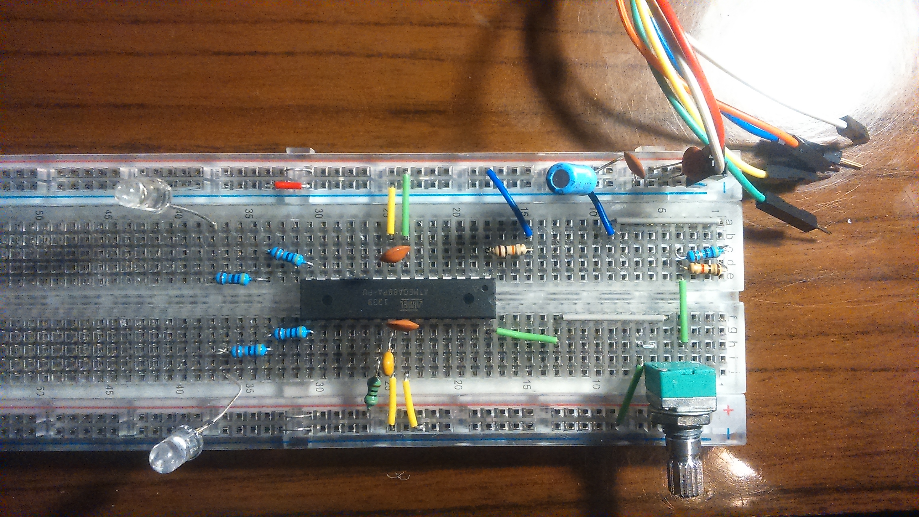

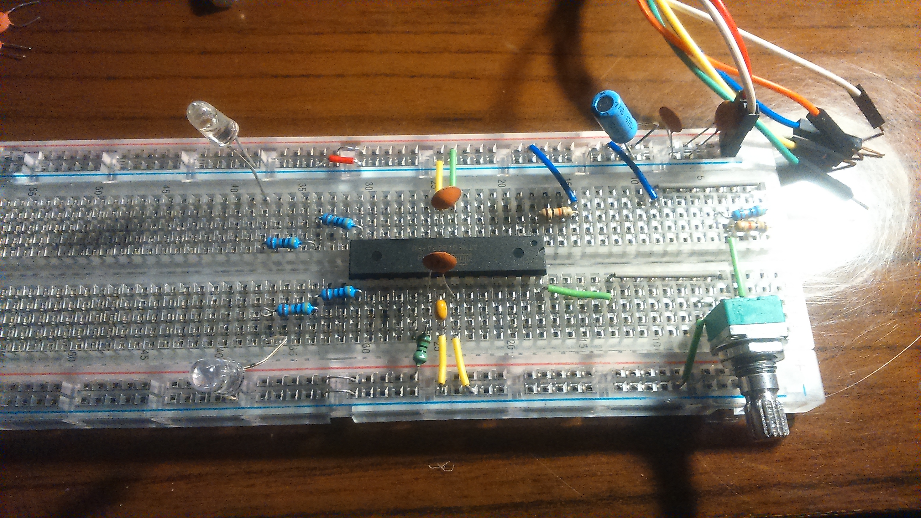

    Przepraszam, ale byłem w podróży i dopiero teraz mogłem dodać jakieś fotki.
    [ATmega88p] Woltomierz, diody świecą niezależnie od wartości na pinie ADC [ATmega88p] Woltomierz, diody świecą niezależnie od wartości na pinie ADC
    Robiłem porządek żebyście coś zobaczyli i wiem że ledy podpiąłem do PD0 i PD1 a w programie mam inaczej, ale to szczegół. [/img]
    Tak jak przypuszczałem. Zrobiłem kolejny projekt. Wyświetlam sobie na LCD wartość ADC. No i jest ciągle 1023.
    Tu jest kod do wyświetlania:
    Kod: C / C++
    Znalazłem błąd, zobaczcie jak podłączyłem AREF...
