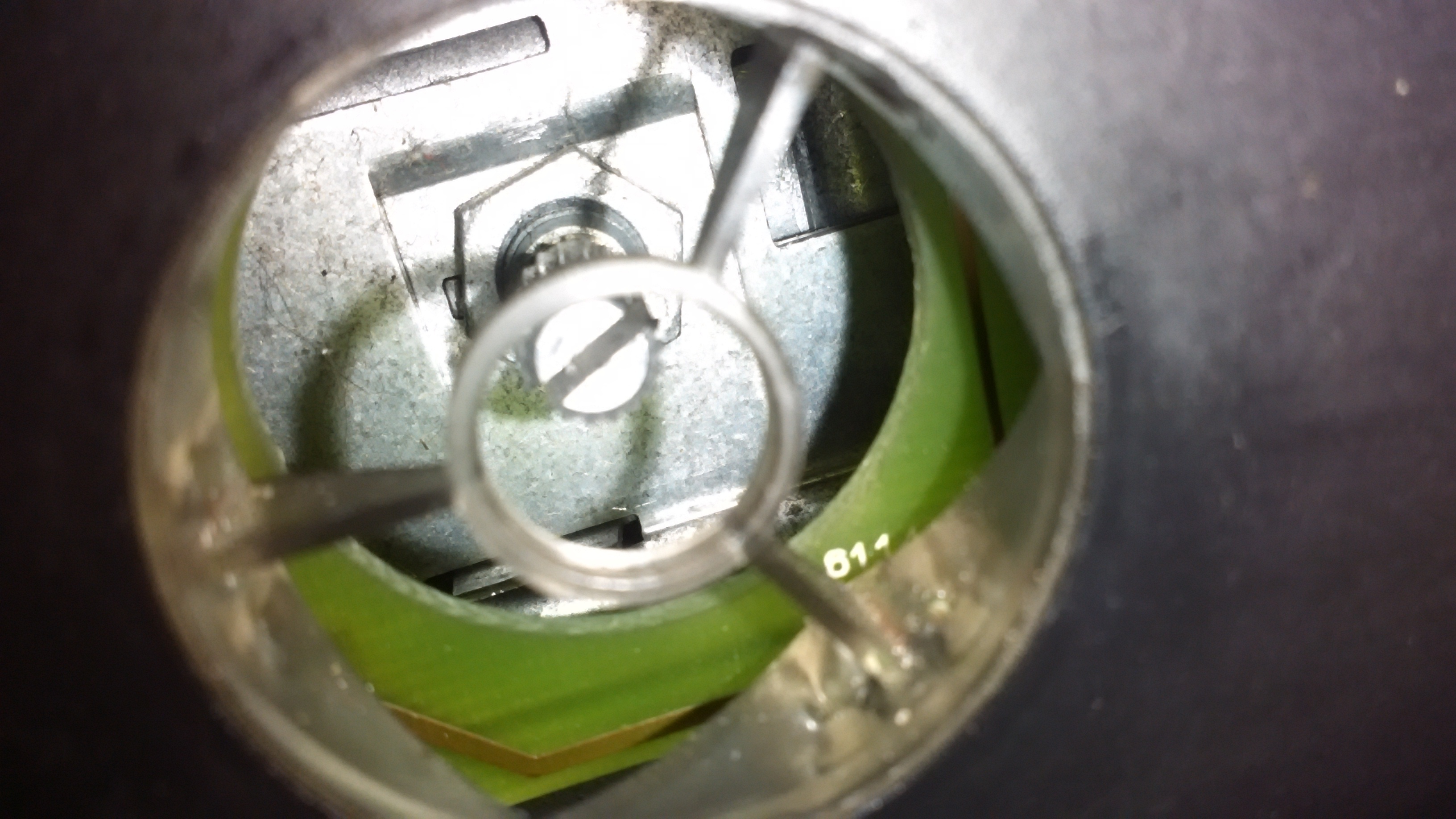

    Mam problem z wyjęciem radia . Oglądałem filmiki czytałem na forach i wszędzie jest na małego torxa dziurka a u mnie nic nie ma takiego . nie mam pojęcia jak wybrać

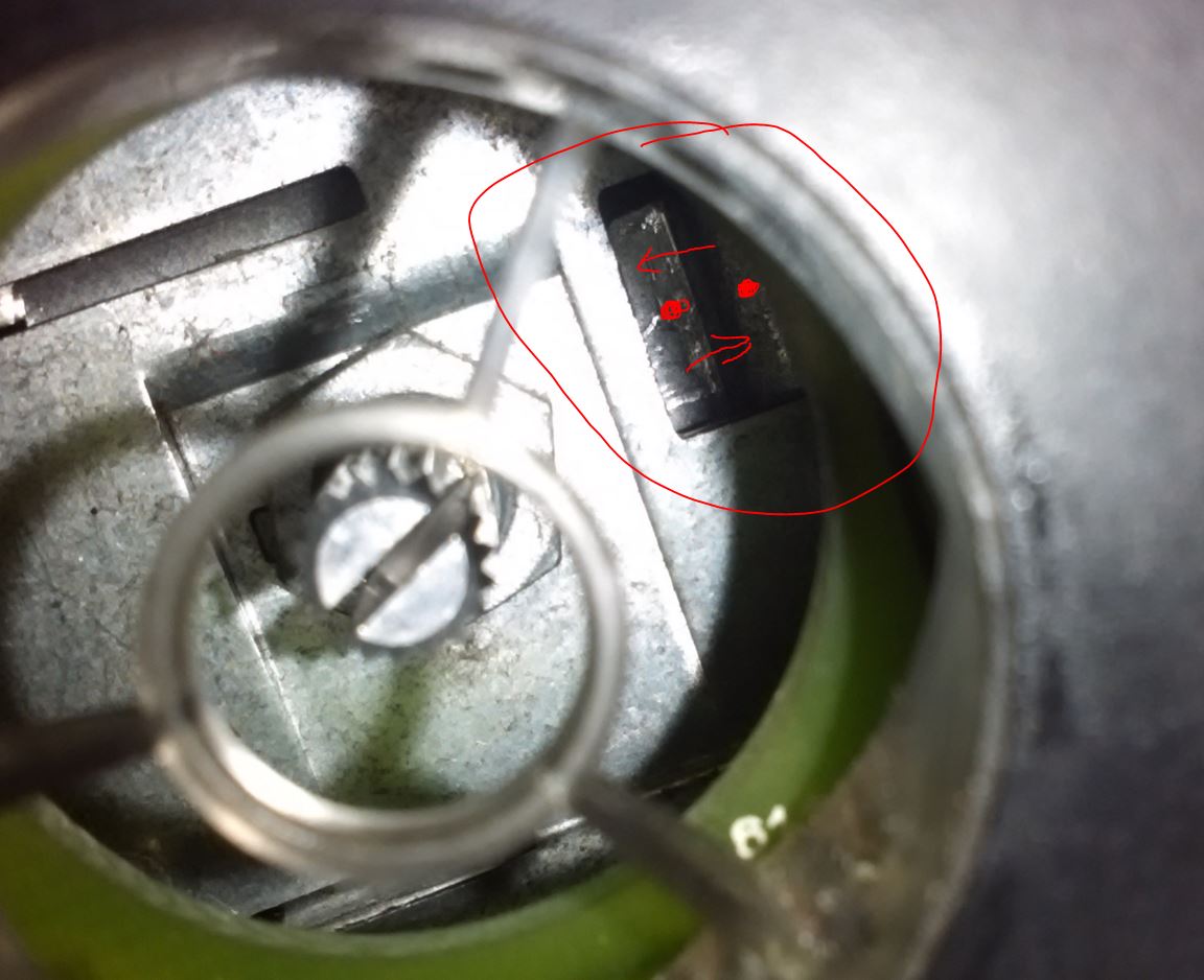

    Przesuwa się przesuwkę to po prawej w lewo albo prawo i później coś się odpina i odkręca 2 śróbki,
    daję fotkę BMW e39 - jak wyjąć radio bez widocznych śrubek?
    Ogólnie jak je wyciągasz to już go nie wkładaj bo jakość tego to syf,
    chyba że nie używasz to fajny zegarek...
