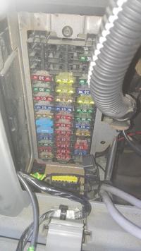

    Witam, w masterce pojawił się nowy problem a mianowicie nie działają wycieraczki na pierwszym programie (czasowe przetarcie) na 2 i 3 programie ok ale nie wracają po wyłączeniu do położenia 0 tylko zatrzymują się w połowie. Manetka sprawdzona blaszki w silniku również. Czy jest jakiś moduł czy przekaźnik który mógł się uszkodzić?

    szukałem czy nie ma uszkodzeń na wiązce i znalazłem przekaźnik od wycieraczek czasowych na pierwszy rzut oka wygląda na uszkodzony (zimny lut na nóżce od elektromagnesu i przypalone platyny) po wymianie zobaczymy czy pomoże

    po naprawie tego przekaźnika wszystko wróciło do normy działa jak trzeba, dzięki wszystkim za pomoc

    Mógłbyś dać namiar na ten przekaźnik. Nie mam zielonego pojecia który to moze byc a mam ten sam problem. Silnik OK, manetka ok, a czasowa zatrzymuje sie tam gdzie wylacze pzelacznikiem, raz w pionie, raz po pod kątem.

    tak jak mówiłem jest to szary przekaźnik przy bezpiecznikach wewnątrz auta taki niski w lewym górnym roku przekaźników

    Jednak nie szary a niebieski. Nr oryginalny RENAULT 7700811853. Okazało się że identyczny mam w Twingo i wycieraczki już śmigają :) Renault Master 2.5 dci 2003r - Wycieraczki nie działają na czasowym programie Renault Master 2.5 dci 2003r - Wycieraczki nie działają na czasowym programie

    Witam, mam podobny problem w masterze 3.0 2006r., nie ma pierwszego biegu wycieraczek, na wyższych biegach działają normalnie, startują i wracają na swoje miejsce, spryskiwacze działają poprawnie.
    Mam inny rozkład bezpieczników i przekaźników, który z nich odpowiada za wycieraczki ?
