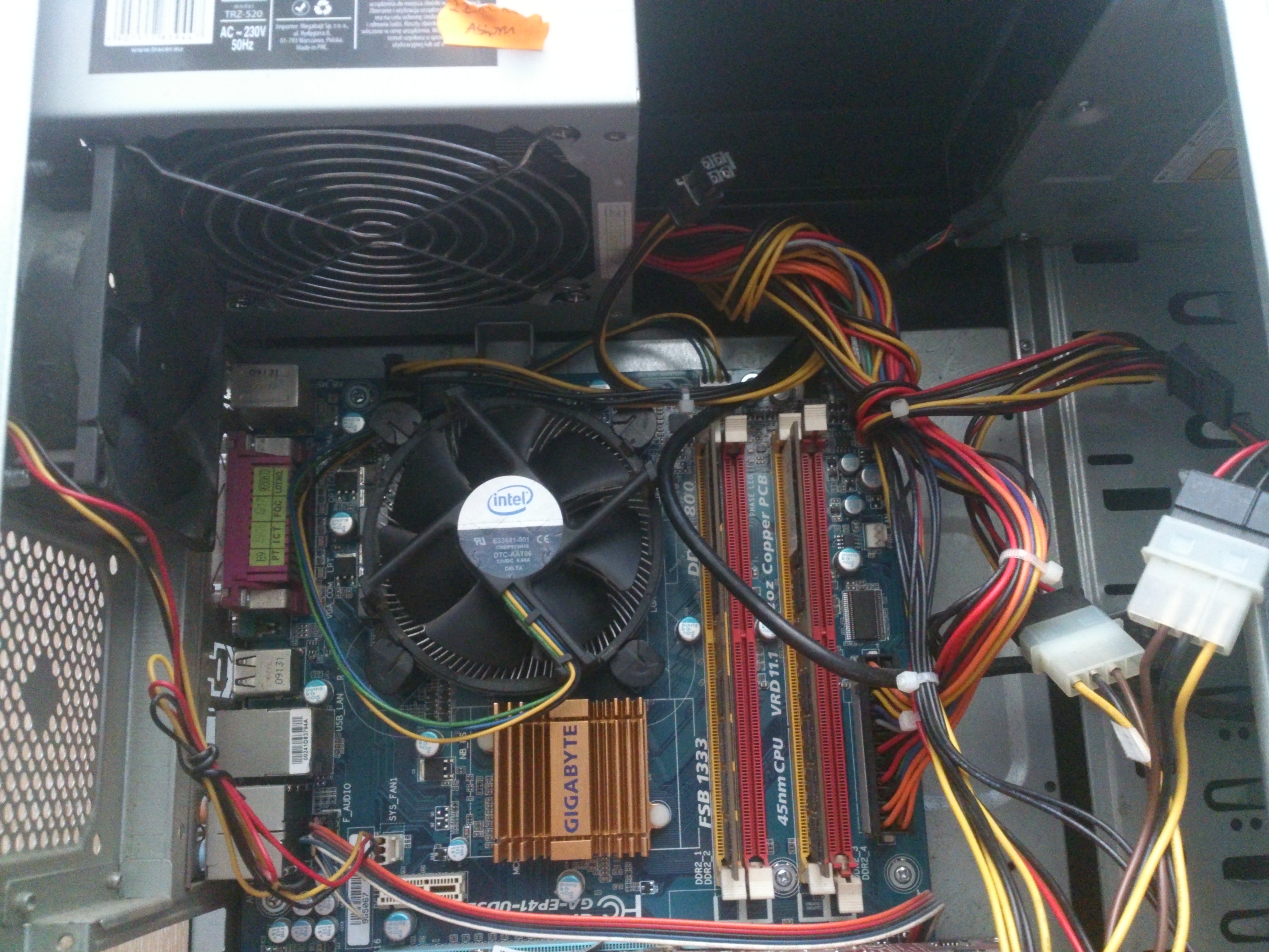

    Witam, właśnie wróciłem ze sklepu oddając Spartana HE924, którego nie udało mi się zamontować na płycie głównej Gigabyte ep41-ud3l - ze względu na szeroką podstawkę, która wadziła o radiator. Szkoda, bo w testach wypada całkiem przyzwoicie. W związku z tym, co polecicie do tego procesora? Boxowe chłodzenie jest wydolne, jednakże przy 1500 rpm to już mała kosiareczka w obudowie. Wysokość max 135mm, priorytet - cisza - szczególnie w spoczynku i przy niewielkich obciążeniach :)
    Arctic freezer 7 pro rev.2? W testach wypadł gorzej niż Spartan, ale nie powinno być problemu z jego montażem. Załączam zdjęcie komputera.

    Podałem model w nazwie tematu. Od jakiegoś czasu w komputerze siedzi Arctic freezer 7 pro rev.2, jestem zadowolony. Przy wyższych obrotach dżwięk odrzutowca, ale po skonfigurowania krzywych w speedfanie 1000 rpm zdecydowanie wystarcza by utrzymać temperature.

    Temperatury 35 w spoczynku, 45 pod obciążeniem, więc jestem zadowolony. Gorzej z GPU, ale to inna bajka. Dzięki w każdym razie.
