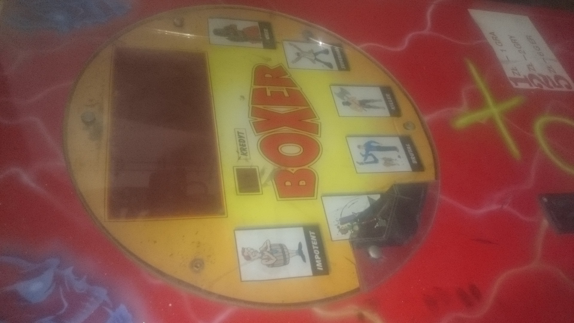

    Witam bardzo serdecznie. Szukam osoby zajmującej się elektroniką w urządzeniach rozrywkowych takich jak siłomierze, boksery, kopacze. Jestem właścicielem boksera starej generacji i zależy mi na zdiagnozowaniu usterki. Urządzenie raz działa, raz nie. Często zawiesza się w czasie pracy.
    Automat Boxer - Diagnostyka usterki, zawieszanie się podczas pracy Automat Boxer - Diagnostyka usterki, zawieszanie się podczas pracy Automat Boxer - Diagnostyka usterki, zawieszanie się podczas pracy Automat Boxer - Diagnostyka usterki, zawieszanie się podczas pracy Automat Boxer - Diagnostyka usterki, zawieszanie się podczas pracy Automat Boxer - Diagnostyka usterki, zawieszanie się podczas pracy
    Opis działania maszyny.
    Po wrzuceniu we wrzutnik monety o odpowiednim nominale od 1,2,5 zł zostają naliczone kredyty, które są wyświetlane na wyświetlaczu dwucyfrowym. Po naciśnieciu przycisku start automat wysyła sygnał elektryczny do mechanizmu otwierania gruszki do uderzania (automat od rozrusznika), a ten odblokowuje blokade i gruszka na sprężynie spada w poz ycje do uderzenia. Po uderzeniu zamocowany do gruszki w przedziale niewidocznym dla użytkownika plaskownik przelatuje pomiedzy dwiema fotodiodami a układ elektroniczny przekształca czas przerwy w wynik na dużym 3 cyfrowym wyświetlaczu jednocześnie informując odpowiednią diodą i komunikatem dźwiekowym o osiągnietym wyniku. liczę na szybką pomoc. wysyłam zdjęcia.

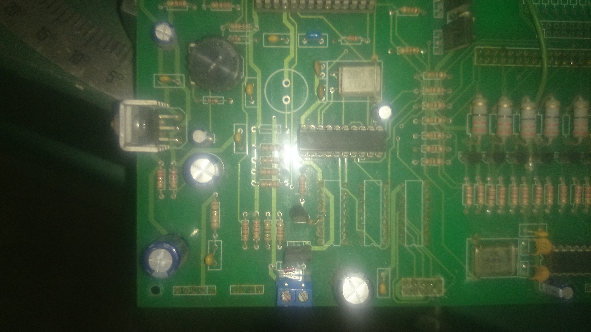

    Na starcie wymień kondensator przy zasilaczu. To jest ta "beczułka" z wygiętym denkiem (jest na 2 zdjęciu w otoczeniu szarego "prostopadłościanu" (pewnie mostek) i przekaźnika). Rzeczywiście staroć.

    Dziękuję bardzo za odpowiedź. Po wymianie kondensatora i podłączeniu układu do zasilania po kilku sekundach wymieniony kondesator wystrzelił. Potrzebna będzie osoba zajmująca się taką elektroniką na co dzień:).
    - prawdopodobnie źle wlutowany lub o innym napięciu.
    Faktycznie szukaj elektronika.

    Na pierwszym zdjęciu wyraźnie widać wybrzuszony elektrolit.
    Udaj się do jakiegoś lokalnego serwisu rtv z tą płytą i nie powinno być problemu z wymianą.

    Kondensator parametrami jest identyczny z oryginalnym. Nie da się źle wlutowac kondensatora. Przyczyną musi być coś innego.
  • #7 14772334
    kemot55
    To sprawdź wartość napięcia za mostkiem. Dobrze by było wcześniej też sprawdzić mostek pod kątem zwarć.
    Kondensator eksploduje jeżeli zasilisz go niezgodnie z polaryzacją podaną na obudowie (czyli wlutowany odwrotnie) albo jak się go zasili napięciem przemiennym (czyli "w połowie" niezgodnie z jego polaryzacją :-)) albo jak będziesz z niego pobierał duży prąd impulsowo (wtedy przekracza się temperaturę jego pracy i wybucha).
